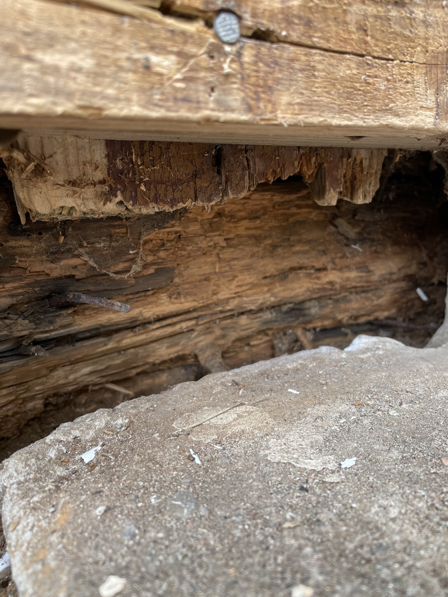

Har tagit bort löst/murket trä och undrar om det finns något smidigt sätt att laga denna syll/regel med äldre rötskada? Hus från 1926. Oklart om det behövs (?) tacksam för råd innan jag spikar på fasadbrädorna :)
  • Rötangripen träsyll med synliga skador och sprickor från ett hus från 1926. Strukturen är delvis murken och saknar delar av ytan.
Hur mkt av syllstocken finns kvar och är intakt?
Vilken dimension har syllstocken?
Hur mkt last vilar på syllen? (1-familjshus eller flerfamiljs, liksom om det t ex är en tegelfasad som ska bäras upp...)
Är syllen utsatt för regnvatten som rinner in mot den?
Kapillärsugning från murad grund/sockel?
