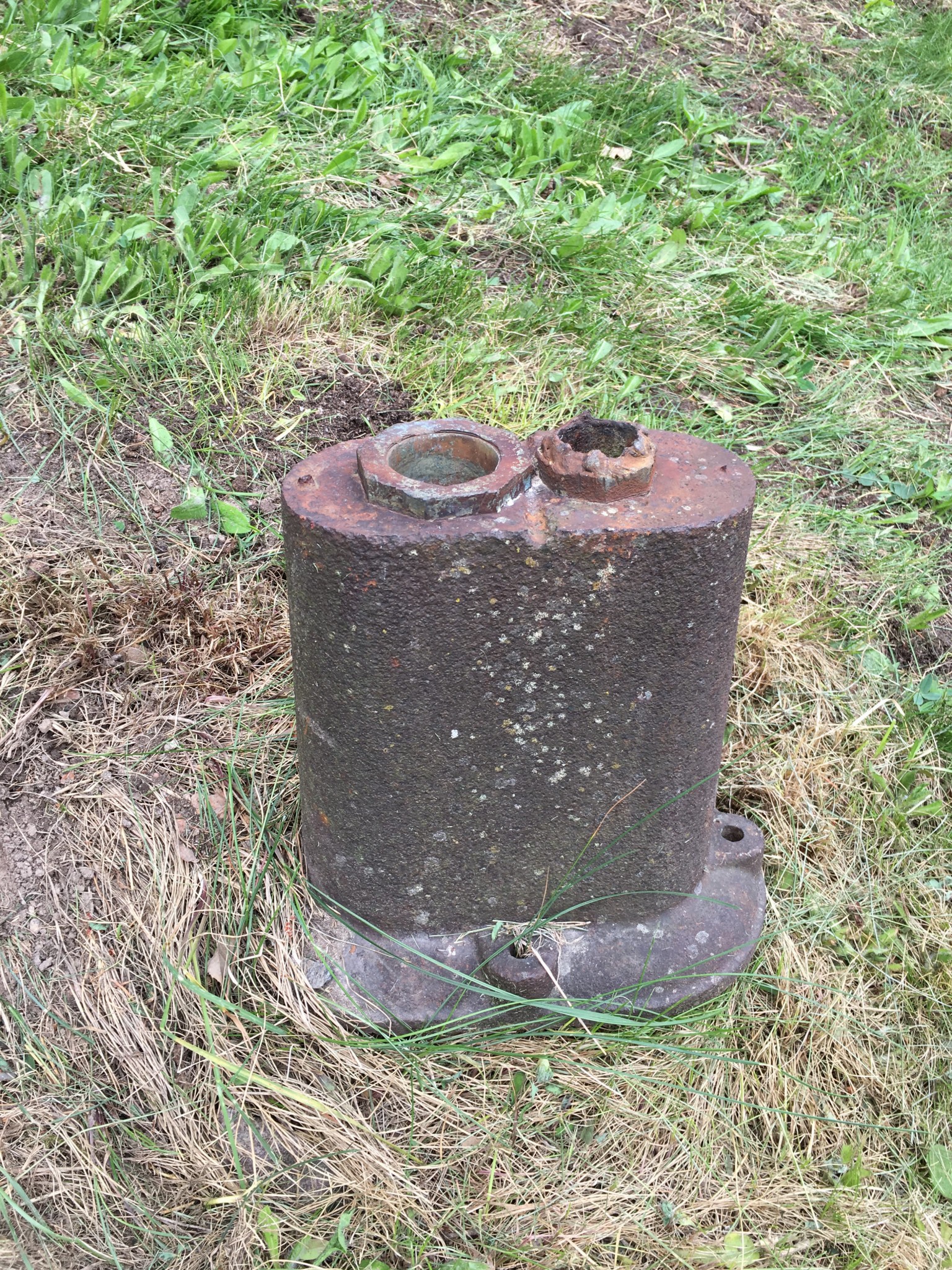

Rostig stump av en gammal gårdspump på gräs som varit oanvänd i 20 år.

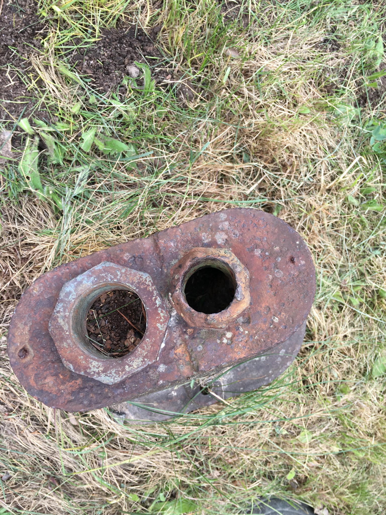

Rostig metallplatta med två hål i gräset, troligen tidigare fäste för en gårdspump.
hej,
Pumpen borta sedan 20 år enligt grannar. Har suttit en gårdspump.
Om jag vill använda detta igen, hur göra då? Tänkte det kan vara snyggt och bra med vatten också, att vattna med om inte annat.
Kan det vara totalt sönderrostat?
Är det en stor brunn under, eller bara ett smalt rör?
Kan ingenting om detta. Skulle vilja renovera detta. Gärna ha både gårdspump men även elpump till hydrofor.
Någon som vet?
Vad är det som finns under?
Jag skulle antagligen börja med att gräva bort grässvålen för att se om det finns något stort brunnslock.
Skulle även lysa ner i det hål som inte är full med grus.
corre
Och loda om det finns vatten, hur djupt det är till vattenytan och till botten.
Stoppa ner en lång sticka och se efter om det finns vatten på rimligt djup. Är det djupare än 5-8 m, så kan det bli lite trögpumpat med gårdspump, men armmusklerna blir ju såklart stora ;). Gårdspumpar finns att köpa fortfarande på många ställen även om man kanske får leta lite efter en "riktig" gjutjärnsvariant med "bra" pris.

Rinkabyrör har dessa pumpar.

Huset byggt 1940, hur tror ni brunnen är byggd då? Är det betongringar eller är det lösa staplade natursten? Hur gjorde man på den tiden?
Vad jag minns från skolan så är 10m i lyfthöjd på sugsidan max i teorin och ungefär 7m i praktiken.
Vad gäller ts brunn så blir det för oss på distans bara gissningar, det är bara att börja undersöka enligt tipsen i tråden.
Om det är bara mys med gårdspump så kan det vara ganska hopplöst. Med sänkpump till vattenförsöjningen kan det kanske funka.

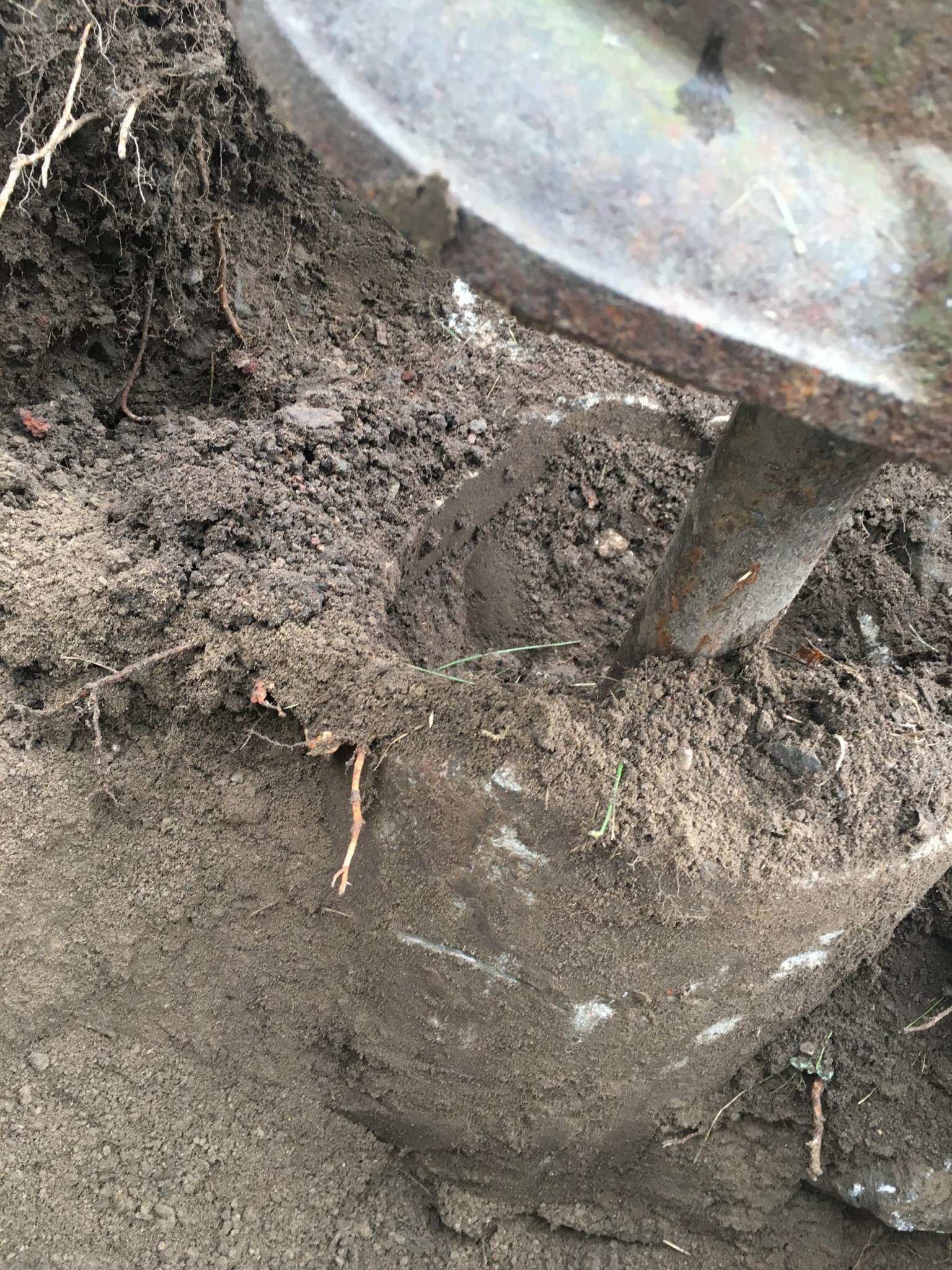

Har grävt lite nu. Ett smalt rör går ner i ett cementrör med diameter cirka 35cm. Cementröret går ner iaf 80cm för det är så djupt jag hunnit gräva.
Cementröret verkar fyllt med jord, men det kanske går ner till ett lock,
Brunnen har varit dricksvatten fram till 90-talet
  • Grävd jord som visar ett smalt rör inuti ett bredare cementrör, omgivet av grävd jord och rötter.

Häng på en vikt på ett murarsnöre och kolla om du har vatten i botten på brunnen.
Men är det inte någon form av pumpanordning inne i röret då? Någonting som tillhört den gamla pumpen?
