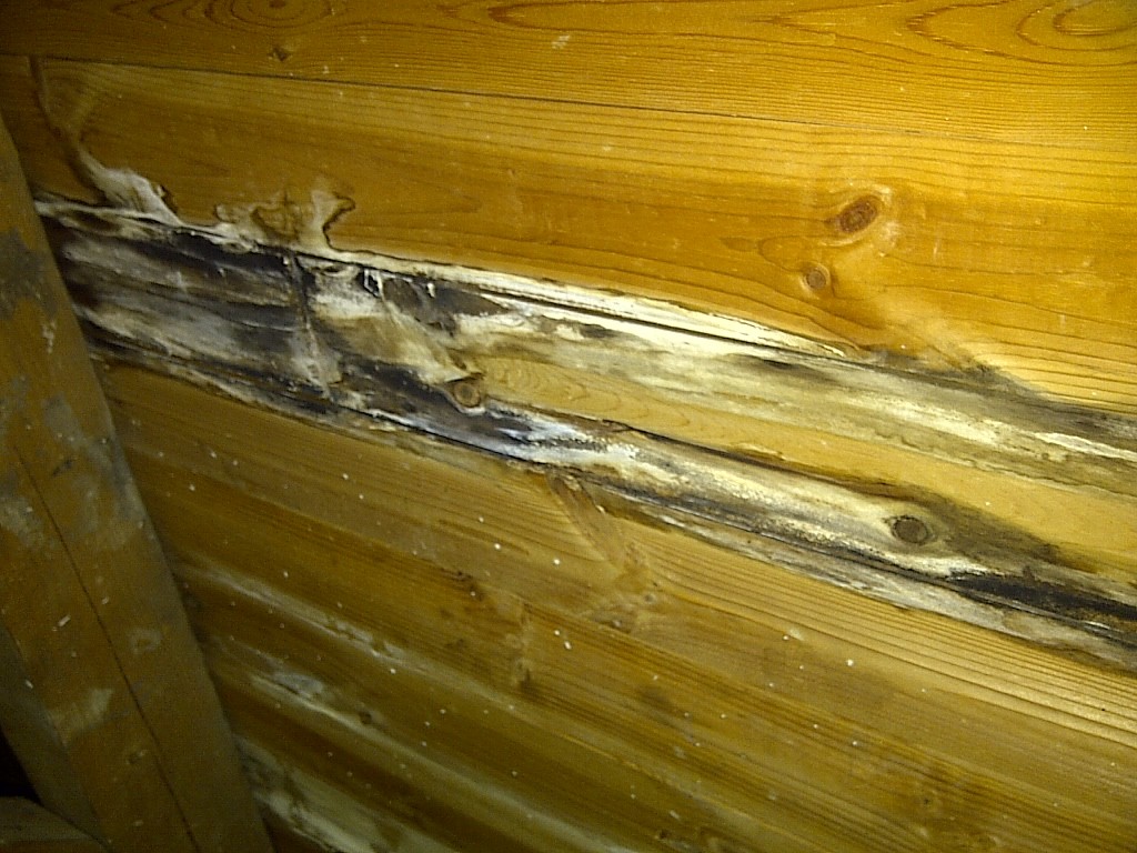

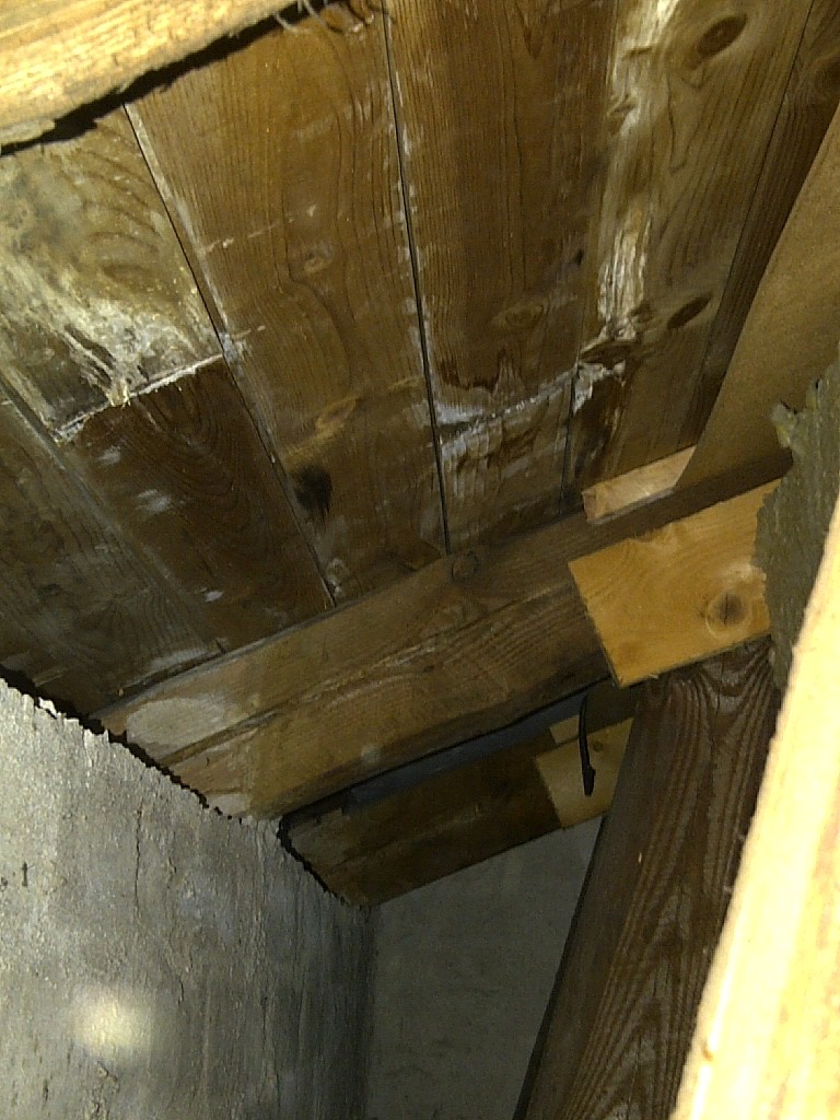

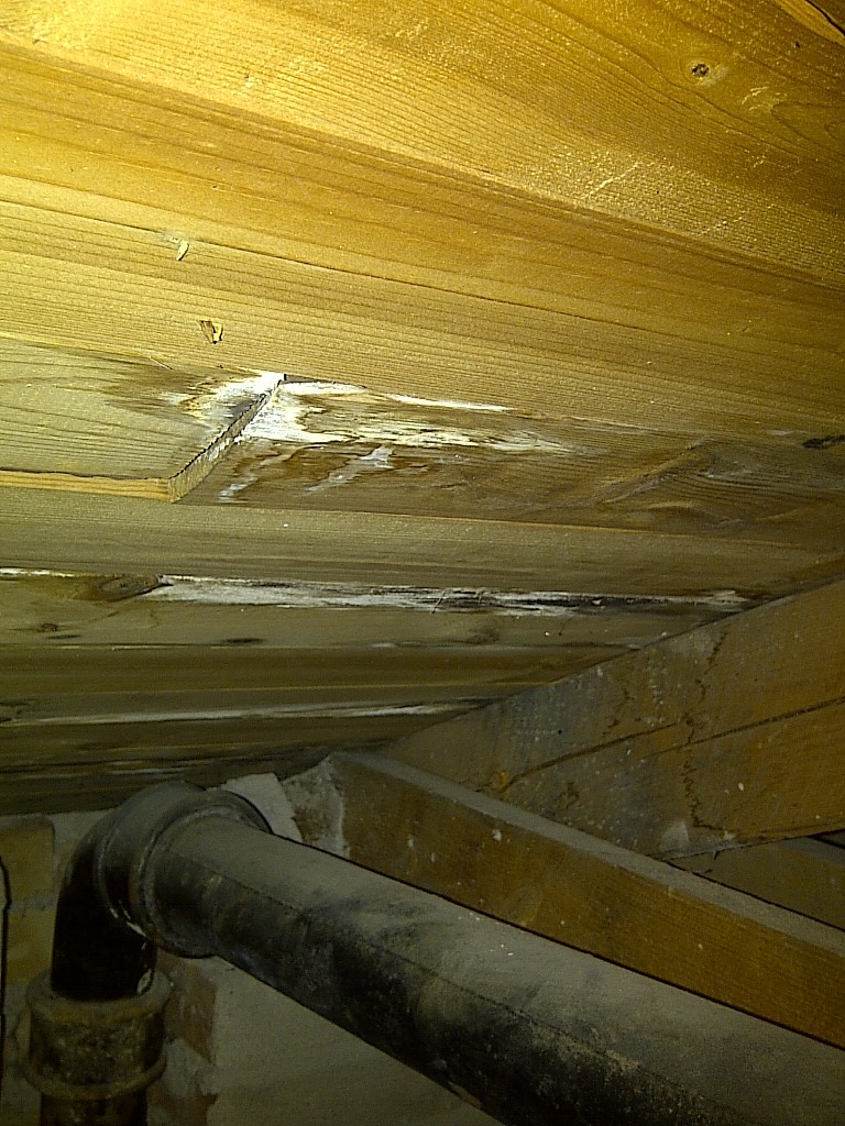

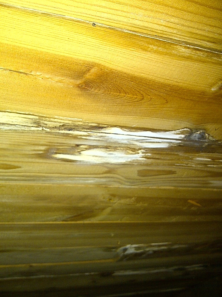

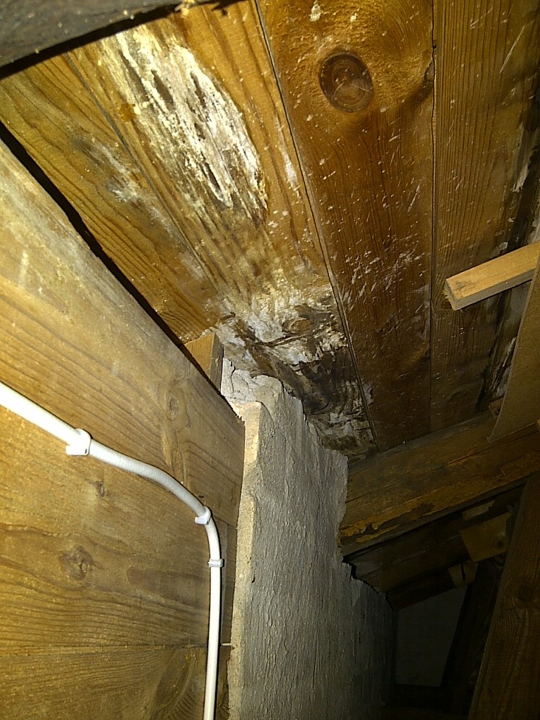

Har köpt ett hus där besiktningsmannen på kryp/sidovindarna (på båda sidor) hittade fläckar med påväxt från vad som angavs vara "sannolikt från äldre läckage" innan en takomläggning för cirka 20 år sedan. Prov med fuktindikator visade att de fläckar som mättes (inte alla) var helt torra. Besiktningsmannen verkade inte bekymrad och han menade att man skulle pensla med mögelhämmande medel, borsta bort och markera fläckarna för att kunna bevaka.
Har dock funderat vidare (efter kontraktsskrivning) på om fläckarna och påväxten inte kan bero på att huset saknar diffusionsspärr under kryp/sidovind och fuktig luft kan tränga upp genom innetaket. Eftersom jag är ganska okunnig i dessa frågor tog det mig ett tag att lägga ihop två och två och skulle förstås ha grävt djupare innan kontraktsskrivning men nu funderar vad jag behöver göra och hur snabbt det behöver göras (tillträde mitten av oktober). Särskilt orolig är jag för om fläckarna är hälsofarliga, sovrummen ligger innanför krypvindarna och jag har blivit lite nervig över att lägga barnen där nu...
Bifogar bilder. Någon som har en uppfattning om vad det är för mögel (vitmögel?), om det är farlig och om besiktningsmannens teori och handlingsförslag? Behöver jag oroa mig eller kan vi flytta in innan jag tar tag i problemet? Tack på förhand!

Hur ser det ut direkt under, på golvet/isoleringen under där det möglat. Det borde rimligtvis vara missfärgat om det är trä.
Om det skulle vara en ny läcka i taket märks det garanterat vid regn att det är fuktigt.
Ta boracol och rengör med och glöm inte bort att byta ut det som är skadat när ni i framtiden byter ut takpappen eller motsvarande.
Men tak som läcker utifrån torkar också upp snabbt så var på vakt att det där är nytt och att det finns en läcka.

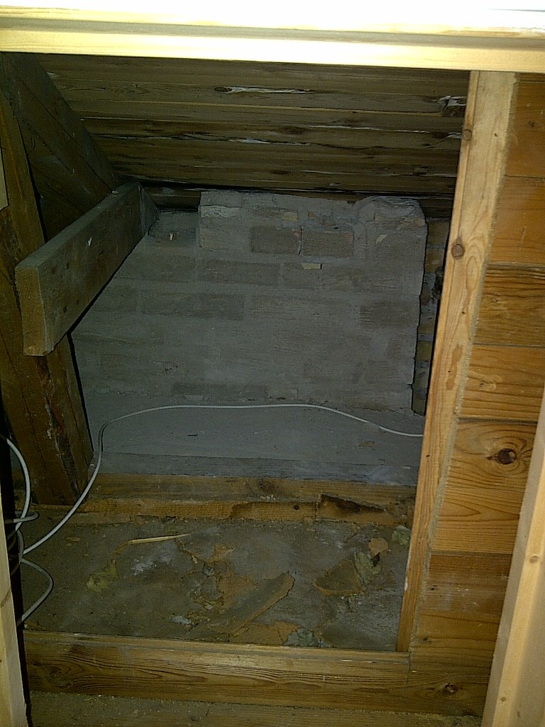

Hur snabbt kan man räkna med att en läcka från taket torkar upp så att det inte ger utslag på fuktmätare? Talar vi dagar, veckor eller månader? Förstår att det delvis beror på omfattningen av läckaget och ventilation m m på vind. Vad jag är mest bekymrad över är hur det kommer att se ut vid tillträdet om tre månader (om det nu inte är en gammal inaktiv skada) och om det är farligt mögel. Går det att se på bilder eller krävs det någon form av analys för att fastställa om det är "ofarligt" vitmögel eller annat mögel?
Jag har tyvärr bara en bild av golvet under och den är inte jättebra. Den infogas här:

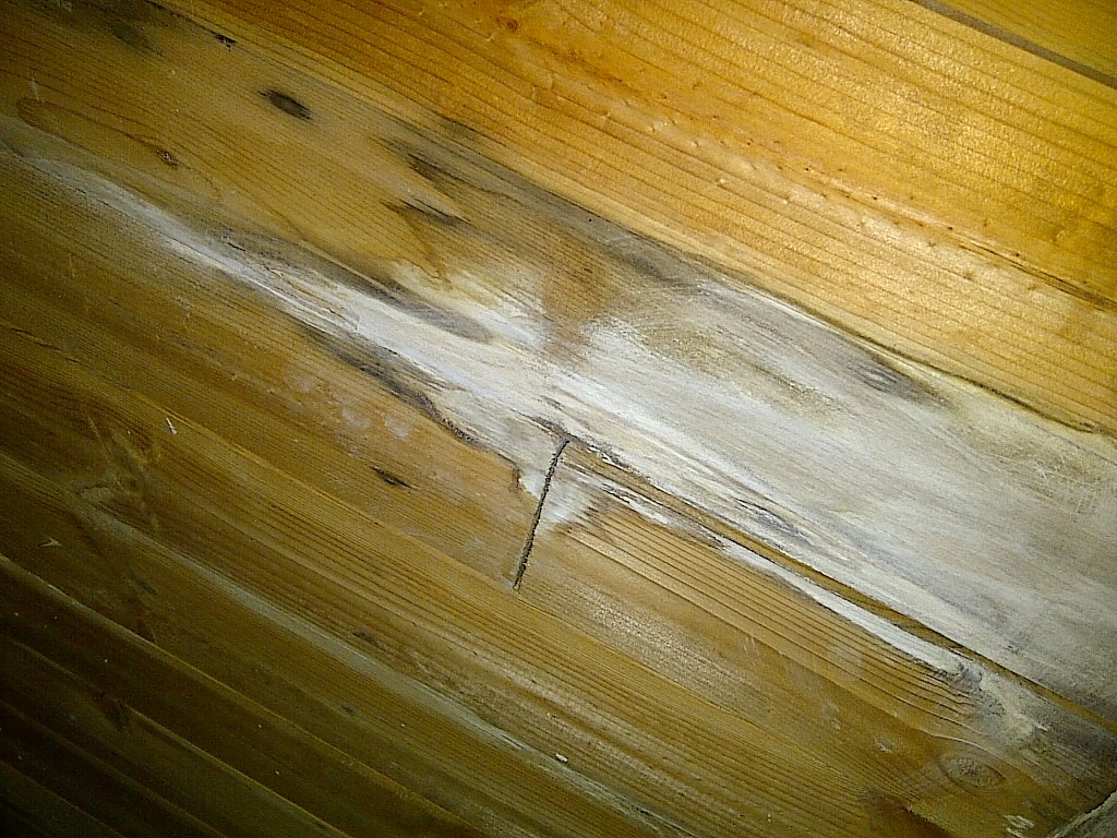

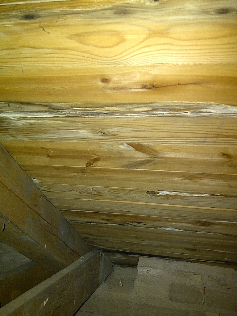

Efter att ha haft möjlighet att titta närmare på krypvindarna (och inte minst ha krupit hela vägen in dit besiktningsmannen var) har jag tyvärr kunnat konstatera att mögelangreppen var betydligt mer omfattande än vad besiktningsmannen berättade (medveten nedtoning eller bristande pedagogik låter jag vara osagt).
Kommer att börja kontakta lite byggföretag och saneringsfirmor under kommande veckan men vad tror folk här, är det meningsfullt att sanera sådana angrepp eller är det bara att riva ut och lägga ny råspont, takstolar och yttertak? Om det har någon betydelse var det ganska enkelt att skrapa bort möglet på de ställen jag provade med en kniv.
Som jag skrev i mitt första inlägg saknas också diffusionsspärr på sidovindarna. Är det någon som vet om det går att åtgärda uppifrån, dvs från krypvindarna, eller är det nedrivning av innertak som väntar i den delen?

Jag tror mer på att bekymret är p.g.a. ett läckage, ev tidigare, från taket.

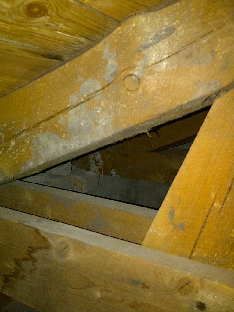

På din första bild i din senaste post så är det missfärgningarna som jag funderade över.
Det är spår efter vatten och inte nödvändigtvis 'bara' fukt.
Lite vanligt mögel på vinden är inte farligt för den som bor i huset (ja det finns säkert några extrema undantagsfall där det inte är sant, men strunt det för det är så ovanligt).
Om du hade mögel pga fukt från bostaden skulle du inte ha punktvisa angrepp.
Punktvisa angrepp tyder snarare på takläcka. De flesta bilder du visar tyder på att det läcker i skarverna i råsponten, dvs taktäckning och papp är inte tätt.
Man byter INTE ut takstolar etc. Det är bara någon enstaka bräda som har rötskador som behöver bytas på bilderna du visat. När du åtgärdat orsaken till vattenläckaget kommer möglet torka bort av sig själv och dö. Att mekaniskt ta bort mögel har ingen som helst funktion.
Om du ändå tror att du har problem pga fuktig luft från bostanden (man kan ju inte helt utesluta en kombination av problem), gör mätningar med fuktmätare på många ställen i konstruktionen. Har du höga fukthalter överallt finns det kanske ändå skäl att se över ventilationen för att få bukt med detta.

Om taket lades om för 20 år sedan och det däreter varit torrt och fint skulle det inte se ut som det gör nu. Vattenfläckarna på takstolen ovan är inget att bry sig om, det är gammalt, men det andra vi ser i taket är ju pågående som jag ser det. Så nej, det är knappast gamla skador. Men säker blir man ju om man mäter fuktkvoten.
