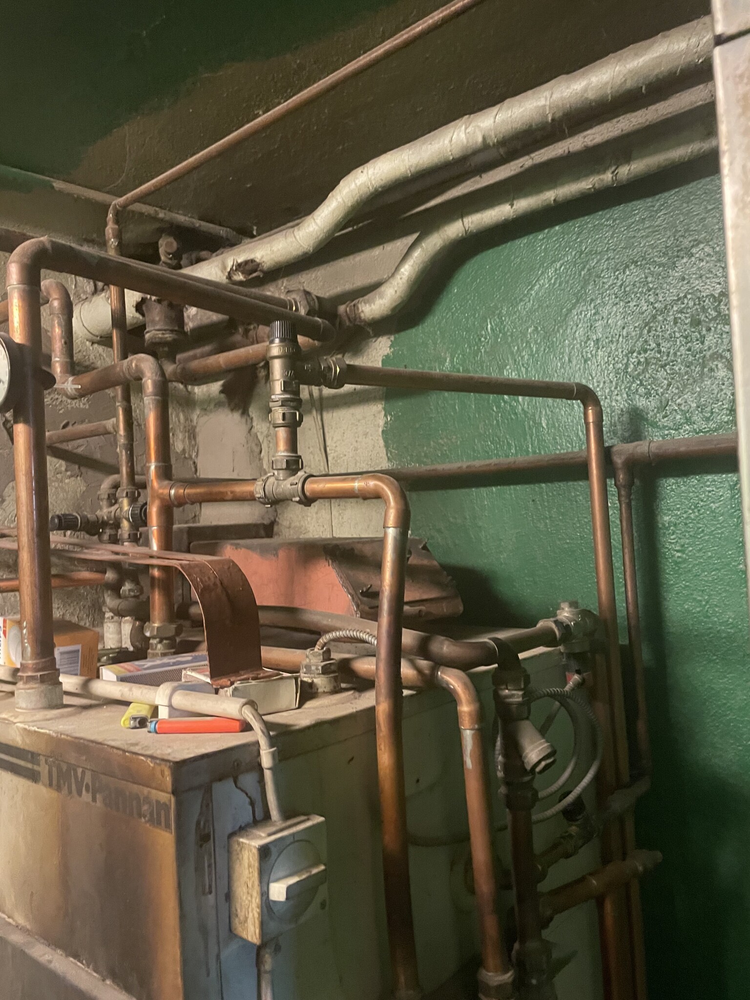

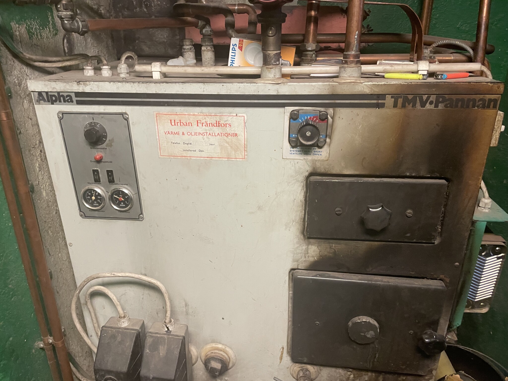

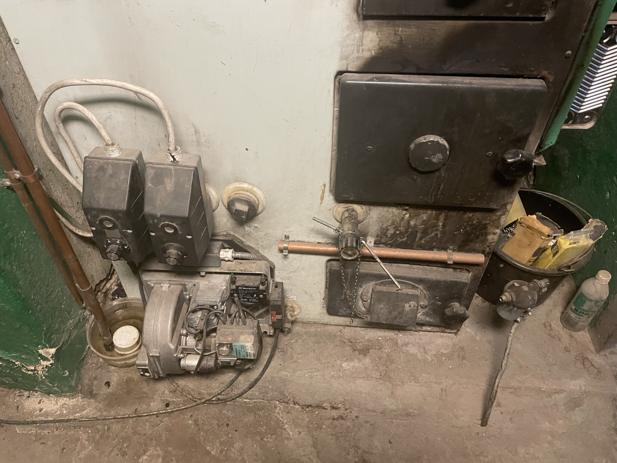

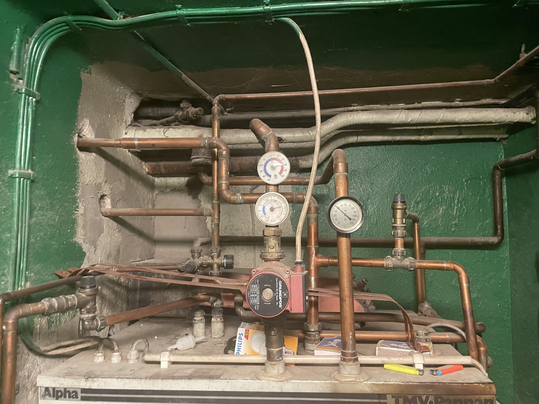

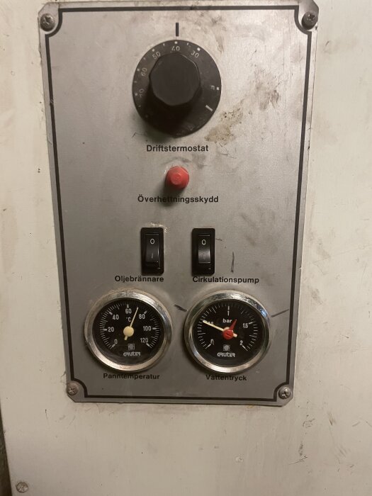

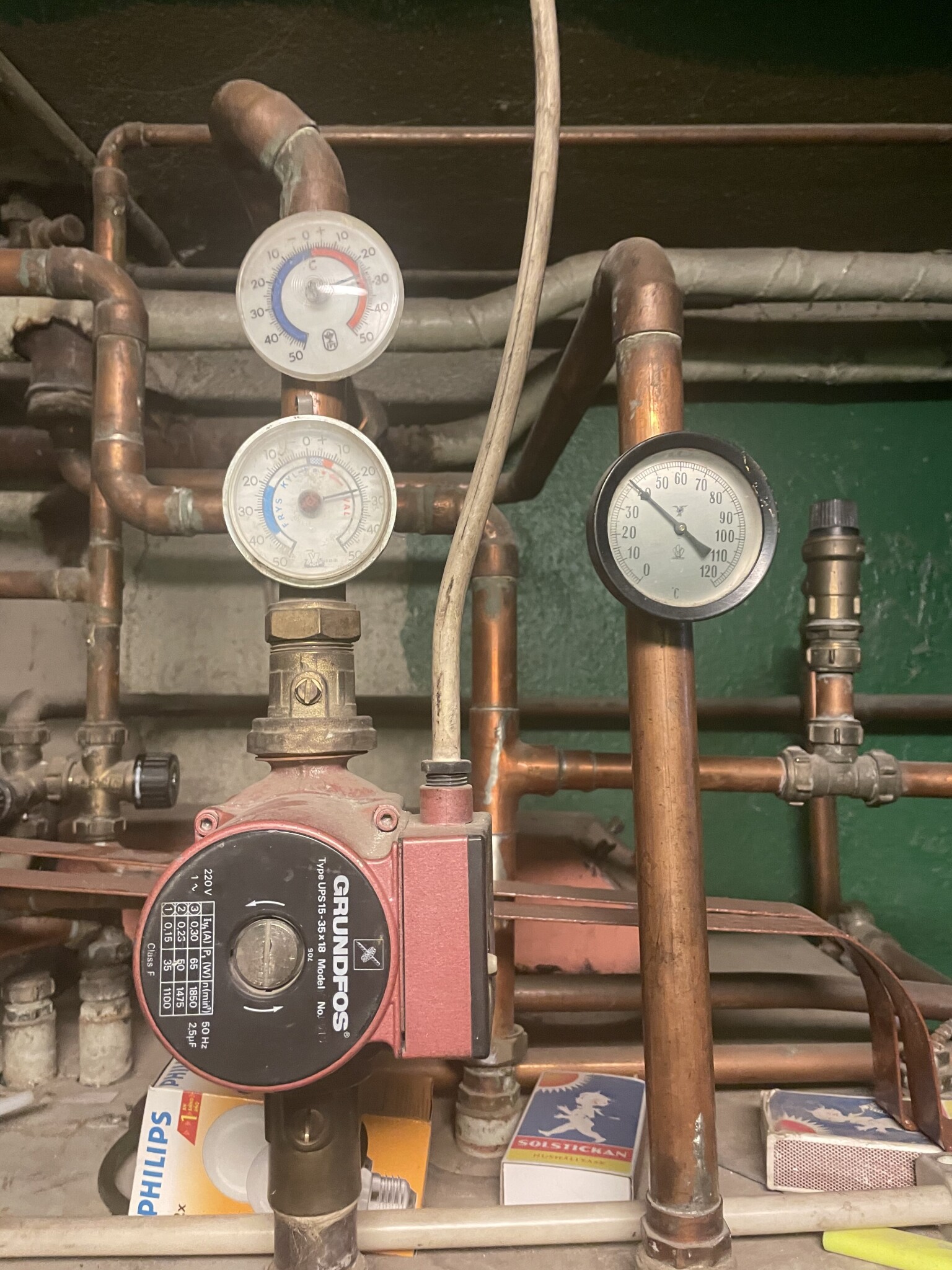

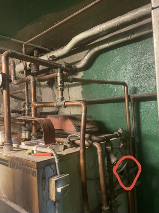

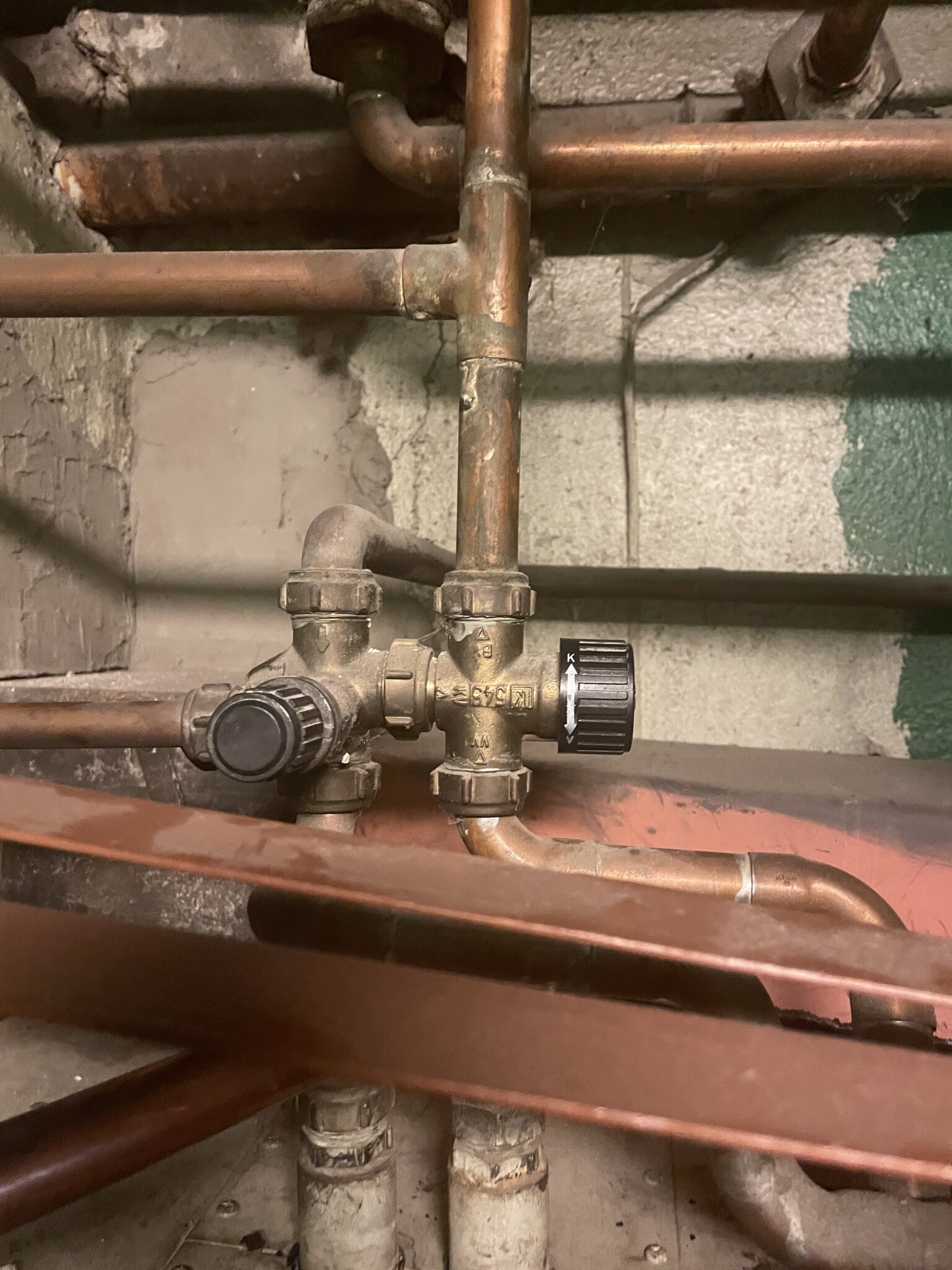

Skulle behöva hjälp av någon som har kunskap om äldre kombinationspanna Alpha 1, TMV modell: 86041379 1986
Vi försöker fylla på vatten så mätaren kommer till rätt dvs 1-1,5 bar vad jag läst
Kan någon förklara vilka rör och ventiler går vart framförallt hur hittar vi ventilen man fyller på vatten hos? Äldre kombinationspanna med rör och ventiler, tryckmätare visar 1 och 2 bar. På märkningen syns "Alpha" och "TMV". Verktyg och tändsticksaskar på pannans ovansida.
Rör och ventiler av koppar i ett pannrum, del av äldre kombinationspanna Alpha 1.

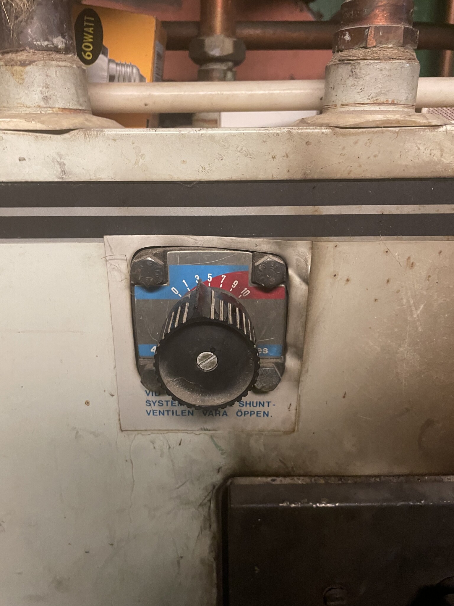

Panel med reglage för driftstermostat, överhettningsskydd och mätare för pannrestemperatur och vattentryck, använd i äldre kombinationspanna.

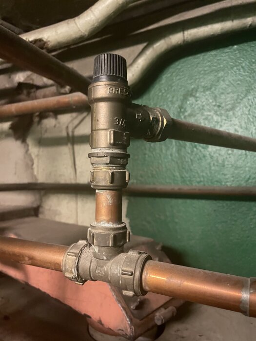

Ventil och kopparrör i ett kombipannasystem, med texten "PRESO" och "3/4". Används för att fylla på vatten i panna.
Rör och ventiler i en äldre kombipanna med tre mätare och en röd Grundfos pump i förgrunden.

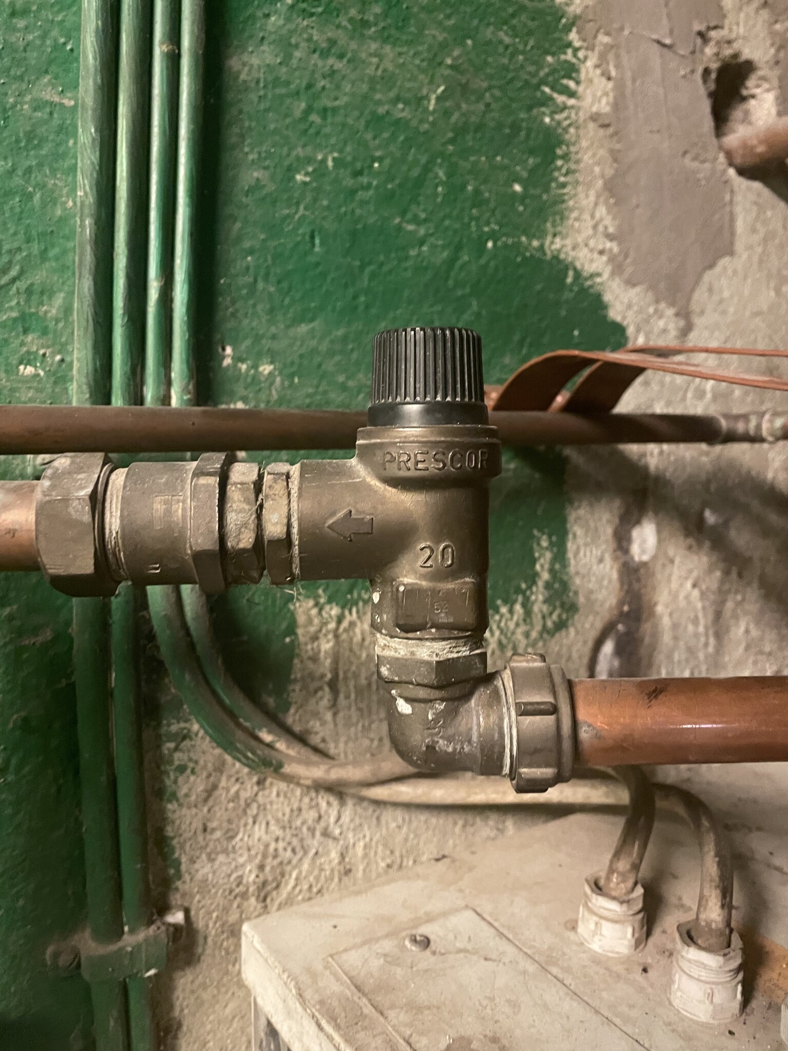

Ventil med tryckreglering på kombinationspanna, märkt "Prescor", ansluten till kopparrör framför grön vägg och grå sten.

Har du öppet expansionsskärl på vinden?
Troligen denna ventil för att fylla på vatten
Rörsystem med vattenventil, markerad med röd cirkel, på vinden för anslutning till öppet expansionskärl.
vårvän löste problemet just men vet inte i övrigt hur den fungerar. Den eldas inte med utan vad jag förstår är det varmvattenberedare, jag kan inget om sådant här, svärfar visste ingen annan
