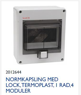

Jag har ett uthus som jag använder till verkstad och där har jordfelsbrytaren lagt av.
Det är en extern brytare, inkopplad en halv meter före proppskåpet och jag hittar ingen trefasbrytare som kan skruvas direkt i i träväggen. Finns det bara med fastgörning på skenor numera?
_m_o_a
Ta bort det du har och sätt en låda med skena i , ta gärna en lite större så du ev , kan öka på med säkringar
  • Grå normkapsling för elinstallation med lås, gjord av termoplast, kapabel för fyra moduler.
