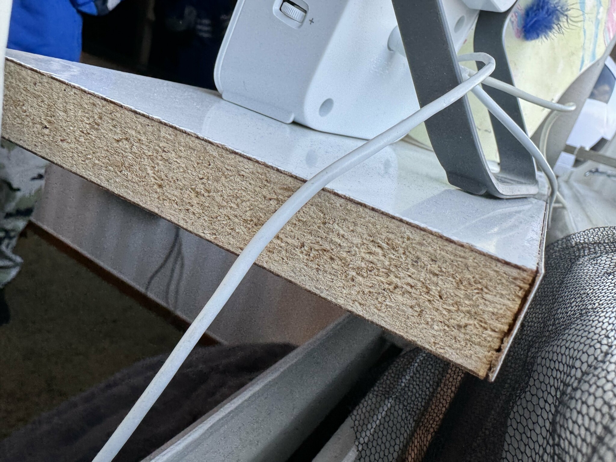

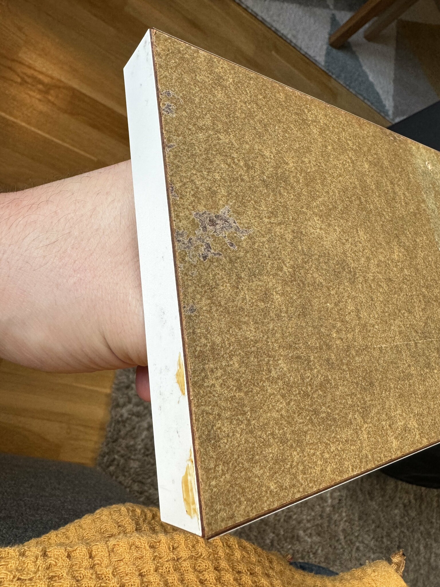

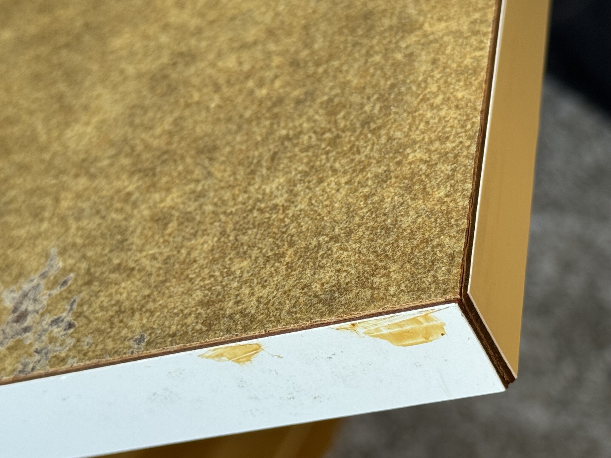

Behöver kapa en bit från en fönsterbräda för att få plats med en loftsäng. Skulle tro att den är från ~70-talet då lägenheten renoverades.
Den har någon form av vitt laminat/fanér på ovansida och kanter. Undertill är någon hård brunaktig yta. Inuti verkar vara något träfiber typ spån? Kan det finnas asbest i dessa hårda material?
En av bilderna visar en likadan i ett annat rum där laminatet på kortsidan släppt.

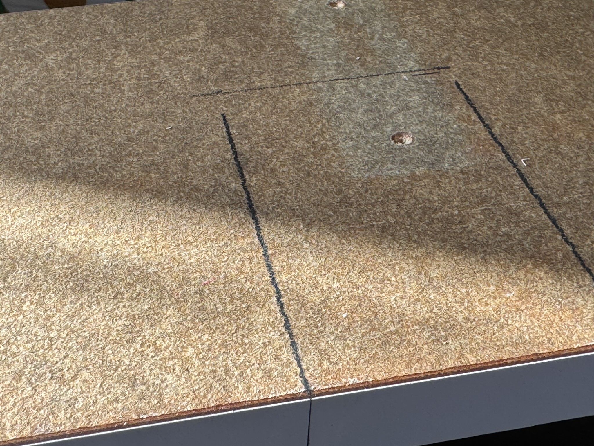

Nästa fråga är hur man smidigast med sticksåg sågar utan att kanterna flisar sig? Tejpa med maskeringstejp och såga så laminatet är undertill?

Ofarlig
F fribygg skrev:
Ofarlig
Tack!
Med sticksåg får du inga raka snitt. Knappt ens om du sågar med sidoanhåll.
Använd fogsvans.
Claes Sörmland och 1 till
Använd fogsvans.
Flisar det sig inte mer med en fogsvans?
Tycker jag inte. Håll en flack vinkel.
Tack! Jag testar
