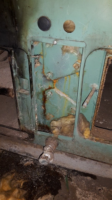

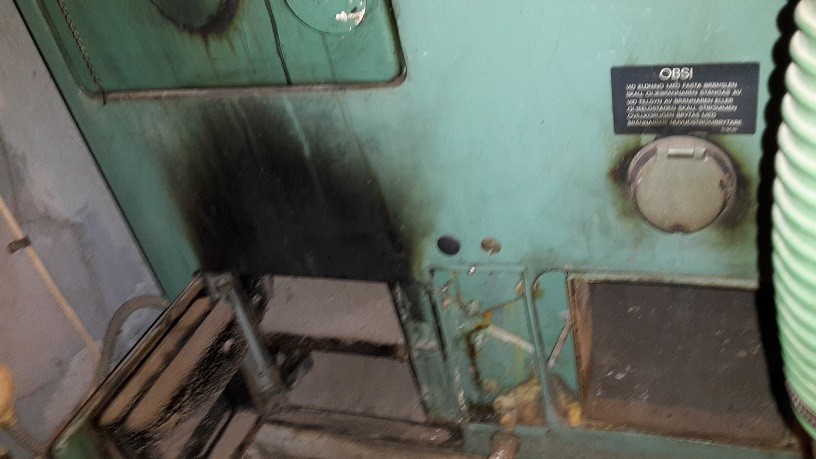

Hej, fick ett pannstopp under dagen och när jag upptäckte detta va pannan temperatur 33 grader, alltså väldigt kall. Så då att det droppade från pannan, vilket gjorde med trött....
Tog isär plåtar och bort med brännaren och hittade läckan, se bilder.
Som ni kan se är det en gammal äcklig panna, vi planerar att byta den men vill helst inte göra det nu,vill att den ska gå så länge som möjligt.
Till min förvåning satt dessa "luckor" väldigt löst. Jag drog åt dessa med spärrnyckeln och då slutade det att droppa.
Vad är dessa luckor för någonting? Vad finns innanför? Ska jag ta loss dessa och byta packning? Jag hoppas att detta inte är värmesystemet som det har läckt ifrån då jag har haft problem med andra läckor och vill helst inte fylla på med syrerikt vatten i ledningarna.

Jag är inte säker men jag TROR det där är luckorna in i vattentanken där man kan montera elpatroner i pannan. Är det som jag tror är risken att pannan, och värmesystemet är tämligen tom på vatten om det läckt mycket.
Kolla på CTCs hemsida om du kan hitta manualen till din panna
