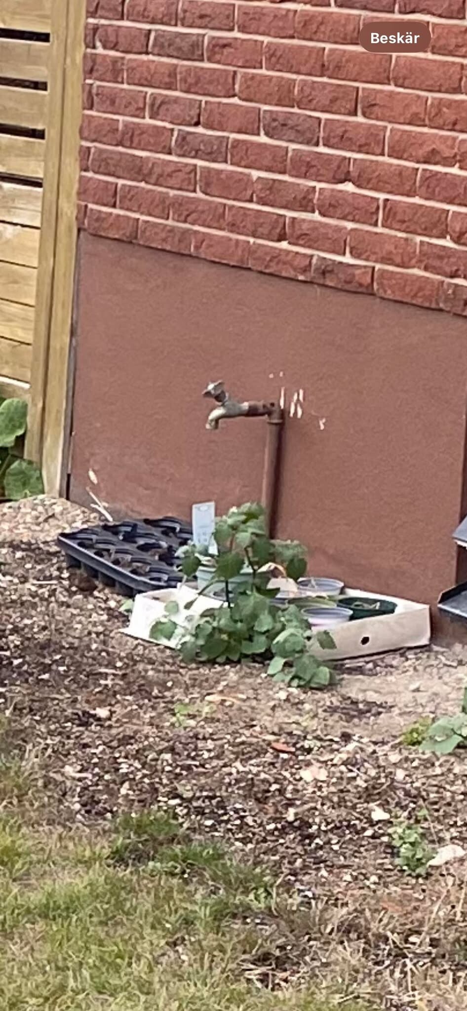

Vet du för övrigt om brunnen har använts för dricksvatten tidigare? Slangen som försvinner nedåt i den första bilden borde ju ha ett slut någonstans. Antingen inne i huset eller en tappvatten kran utomhus.
Den gula slangen som mynnar ut innanför cementringen kan ju vara en dränering från något på tomten. För elkabeln kommer ju från ett annat håll.
Hoppas att det går bra att få loss allting och att det finns vatten i tillräcklig mängd för att det ska vara värt att pumpa upp.

Enligt grannen som bott där under många år, som har delat/lånat brunnen med, så har den aldrig använts för dricksvatten, enbart bevattning.Pjosk75 skrev:
Du menar den som kommer in från sidan men som är neråt på bilden? 😁
Den kommer upp här, på ena sidan gaveln på vårat hus.
Ja det gula markröret har nog varit dränering till värmepumpen tidigare, men röret ligger inte så bra och jag har förberett med avlopp upp i plattan som jag gjöt till värmepumpen. Så får bli ett nytt avloppsrör som går in i brunnen då.
Får jag upp vatten så får vi lösa en ny pump till den och behålla. Får jag inte upp något så täpper vi igen brunnen. 😁
Testade med ett murarsnöre och muttrar som tyngd. Vart lite blött i slutet utav snöret, kanske sista 30-50cm.
Snöret gick ner kanske 4-5m tror jag, glömde faktiskt måtta, men var inte så värst djupt.
Vad kan man dra för slutsats utav det? Är djupet tillräckligt?
