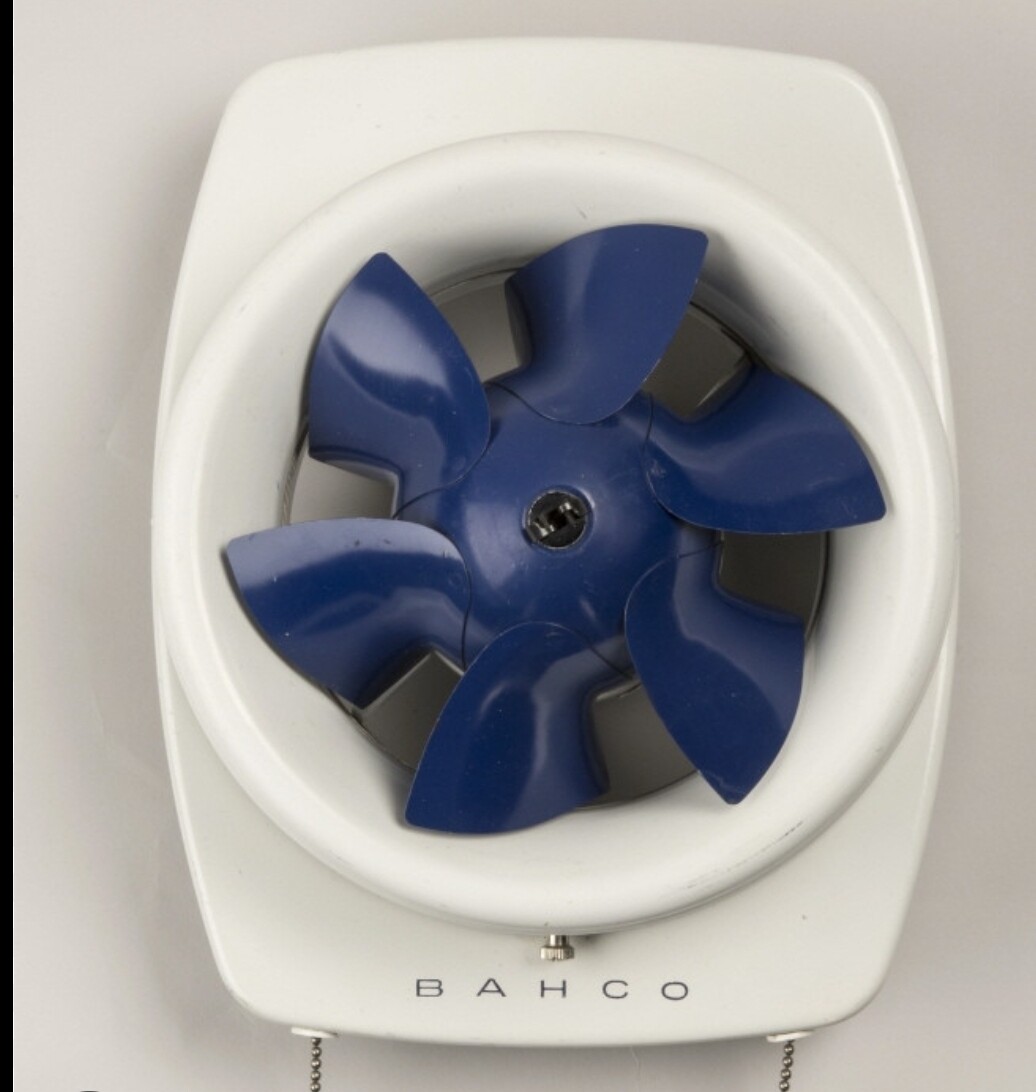

Jag försöker skapa och bevara ett gammalt kök i fritidshuset. Jag vill använda mig av en gammal Bacho köksfläkt som är förberedd att fästas just i imkanalens rektangulära hål.
Nu har jag upptäckt att motorn i den inte är ok, så den skulle jag behöva byta, så är det någon som har koll på vad man kan ersätta originamotorn med så vill jag gärna veta :)
Gammal Bacho köksfläkt med blå fläktblad, behöver ny motor.

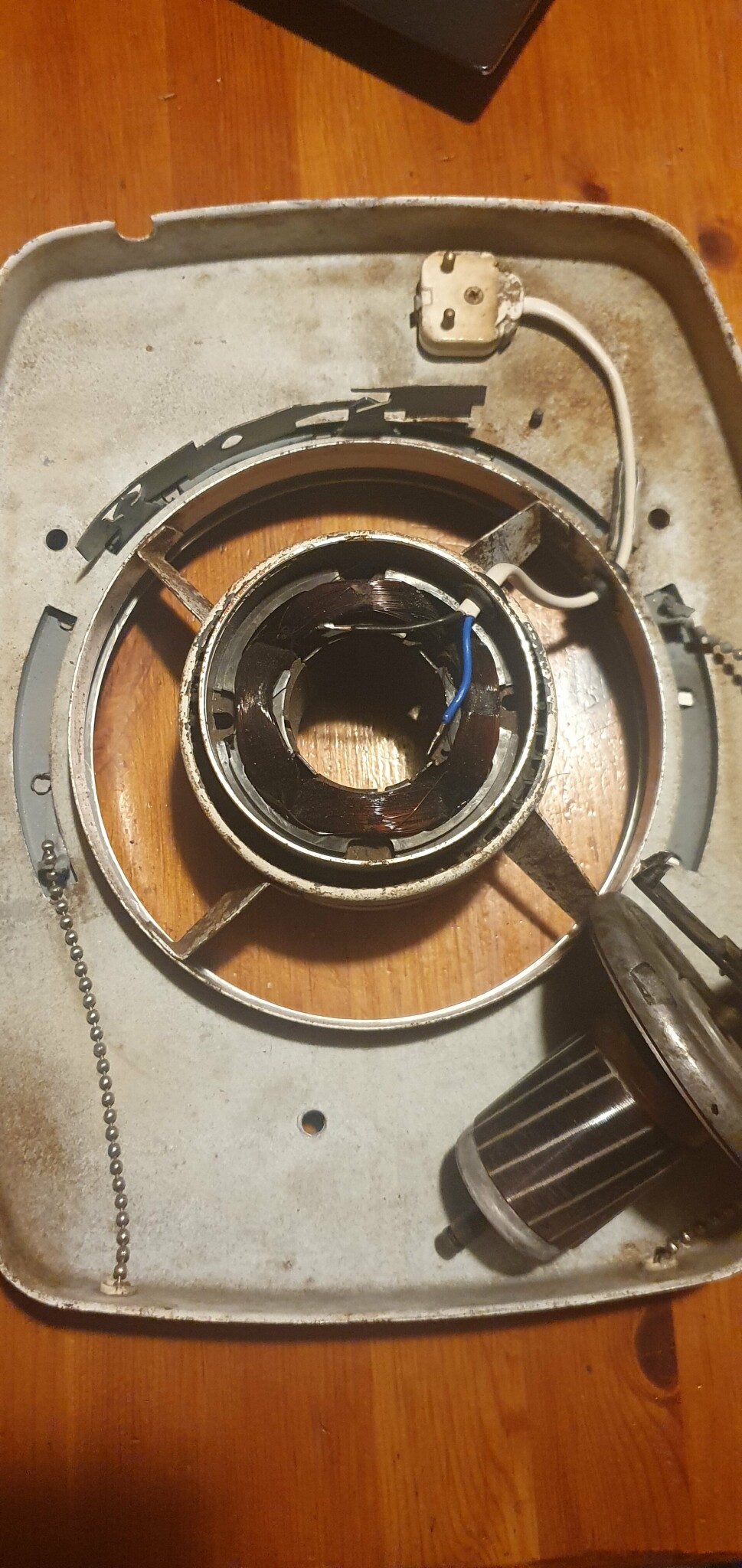

En tråd som gick till inkommande strömkabel är loss från en lindning och man ser inte vart den gått av
Blir svårt att hitta den, kan vara var som helst i härvan och den är lackad. Det går att få den omlindad men är inte gratis, inte lönsamt att linda om en motor under 7,5 kW. Då har du öppnat den, ett foto på delarna kan ge svar.

De där växer ju inte på trän precis!
Är det inte en känd designer som ritat den? Sigvard Bernadotte?
Har iaf en likadan. Höll utkik i 3år innan jag hittade en i skapligt skick för 1000kr.
Din ser fin ut. Jag hade letat efter någon som kan renovera den.
Kanske någon "hobby entusiast" eller liknande.
Men visst, kostar det många tusenlappar så tvekar man ju.

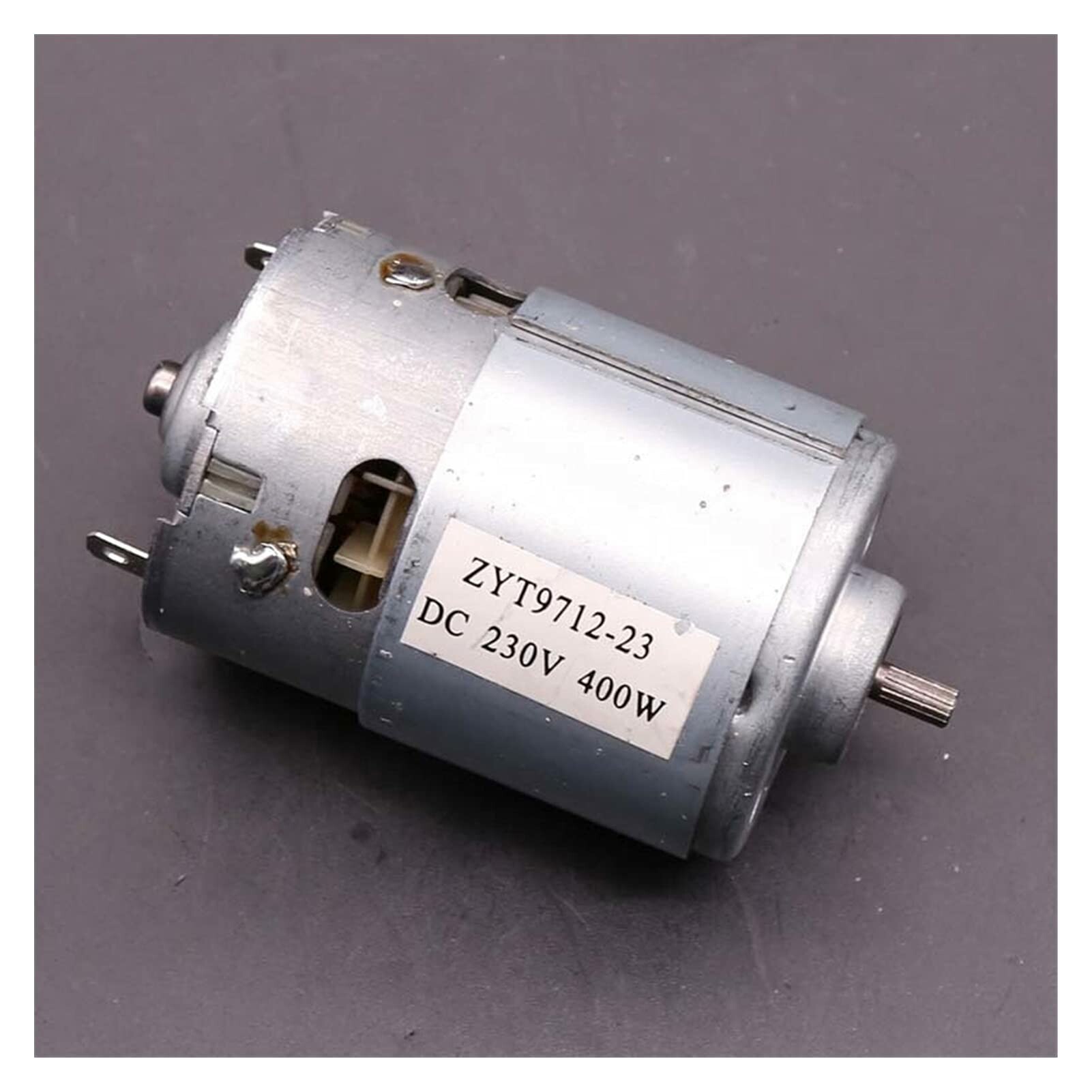

Jag är ganska säker på att det sitter något liknande denna däri:
Elektrisk motor modell ZYT9712-23, DC 230V 400W, på mörk bakgrund.
Ta lite mått och bilder så kan vi hjälpa till och hitta något liknande. Kommer säkert kräva lite modifieringar.
Så här ser det ut med ankaret borttaget. Bytte sladd för strömmatningen men då visade det sig att anslutningen till en lindning inte gick att hitta
En demonterad del av en elektrisk motor med synliga lindningar och en sladd på ett träbord. Anslutningen till lindningen saknas.
