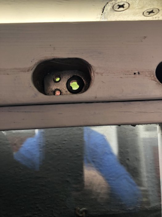

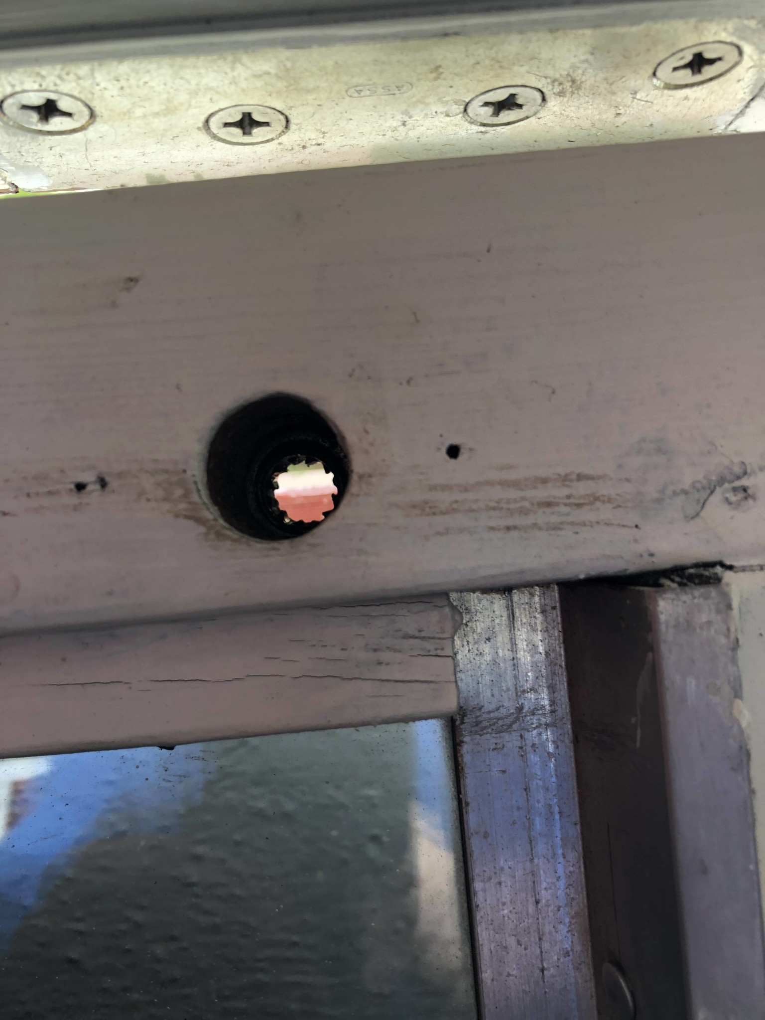

Har köpt en äldre Alltandörr utan lås finns ett hål med ettkugghjul invändigt hur hittar jag ett lås o hantag till den.

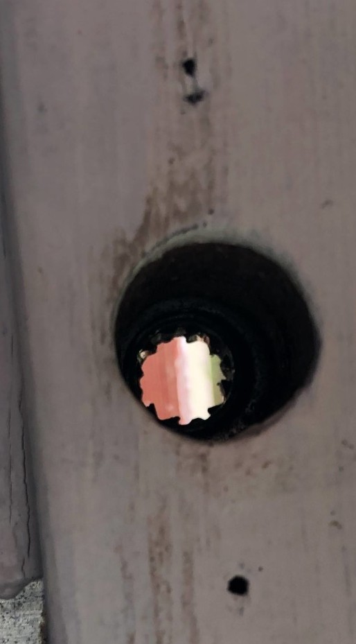

Det är en låsbar spanjolett.
Tryckesroddaren ser verkligen udda ut men förhoppningsvis fungerar det med en 8mm fyrkantspinne/sprint, i värsta fall får hela spanjoletten eller spanjolettens låshus bytas ut.
Önskar du låsbart med nyckel från båda sidor eller vill du ha vred eller nyckel endast på insidan?
Nyckel på insidan är att föredra om obehöriga inte ska kunna öppna dörren från insidan.
