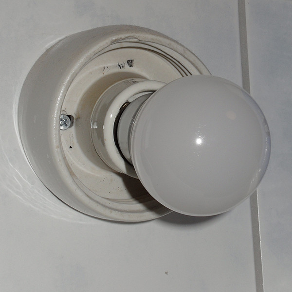

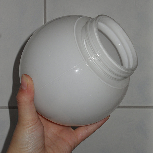

Köpte ny LED-lampa till badrummet idag eftersom jag tycker det är lite dåligt ljus därinne. Slog till på en 11W (motsvarande 60W) eftersom jag såg att den som satt där tidigare var en gammal 40W-glödlampa. Men nu blir jag lite osäker, tycker nästan det ser ut som att det står Max 40W?! Men det är väldigt svårläsligt...
Så jag undrar om någon har en likadan lampa som vet?
Badrummet renoverades för cirka 10 år sedan, men jag misstänker att armaturen är lika gammal som huset, dvs från sent 50-tal.

Min gamla badrumslampa av samma modell från 1960-talet var märkt max 60 W. Det fungerade bra med 75 W också men 75-wattaren höll betydligt kortare tid.
Mellan glasgloben och porslinsfästet ska sitta en gummipackning för att minska fuktinträngningen.
Ett tillägg dock. Maxeffekten är angiven för att armaturen inte skall bli för varm och orsaka brandrisk. Lågenergilampor och LED-lampor tål inte lika mycket värme som glödlampor, så det finns en risk att livslängden påverkas. Antagligen krävs det i alla fall mer än 11W för att det skall vara ett problem. I ett badrum är det väl dessutom sällan tänt timmar i sträck?

Räkna med att en 11 W LED producerar lika mycket värme som en 11 W halogen. Men eftersom den producerar mycket mer ljus behöver den inte ha lika hög effekt för samma ljusmängd. Du riskerar inte någon brand. Du kan ju känna på kupan när den varit tänd några timmar. Är den mer än 40 grader riskerar du kanske förkortad livslängd. Den risken skulle jag också kunna leva med.
