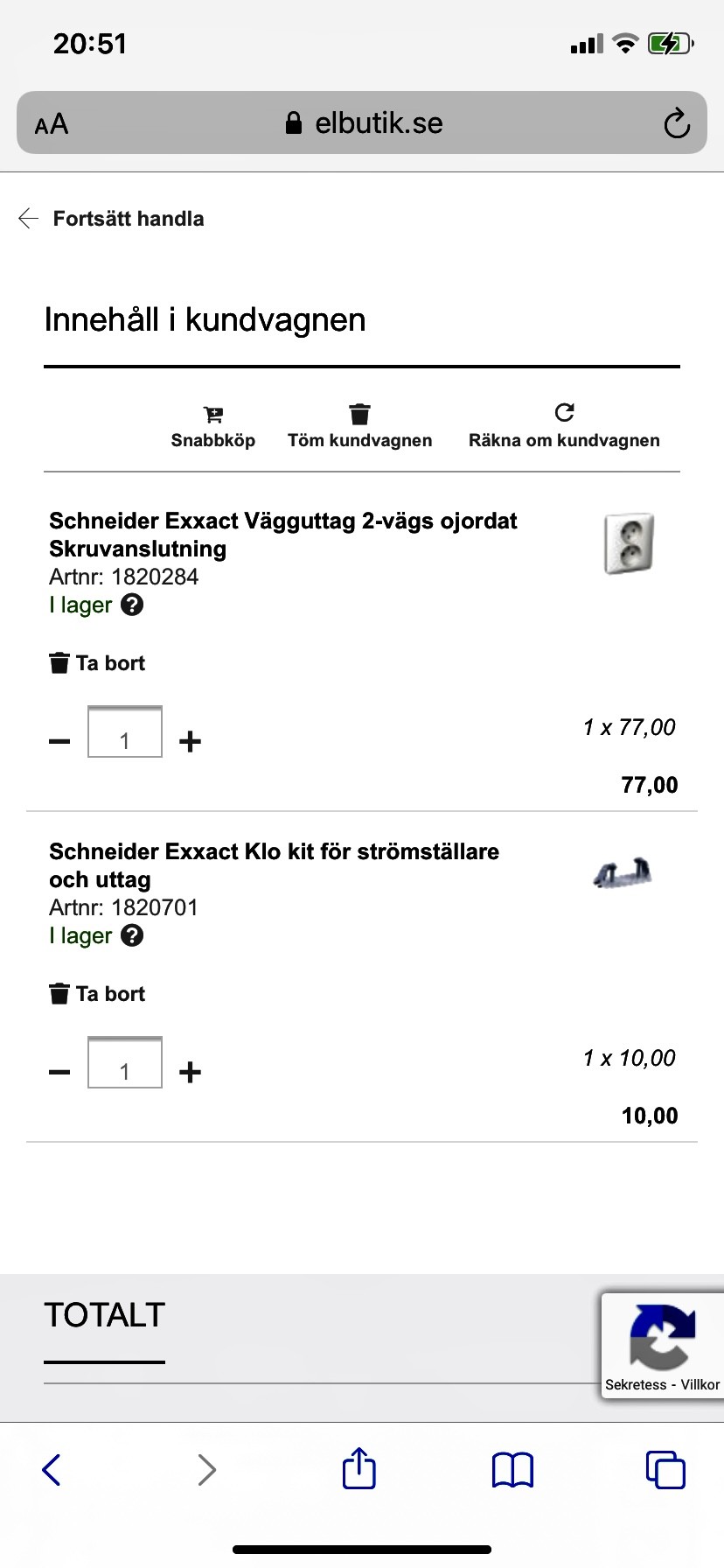

Har du skruvhål i dosan så kommer de att passa. Är det äldre utan skruvhål behöver du klor på uttagen.

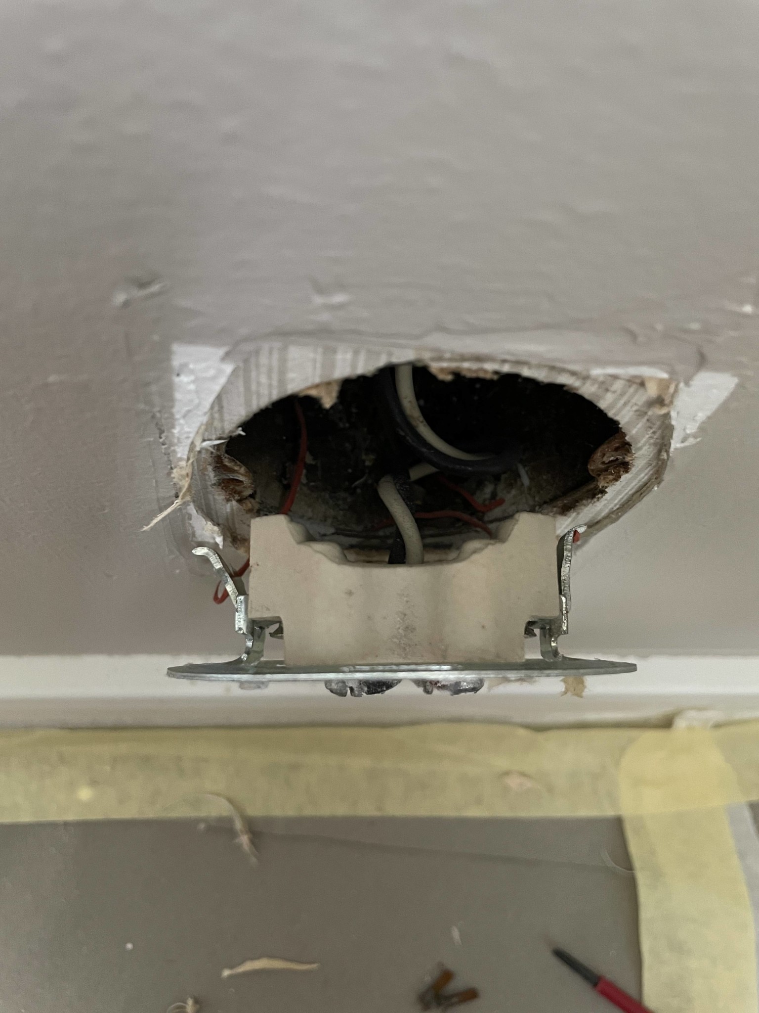

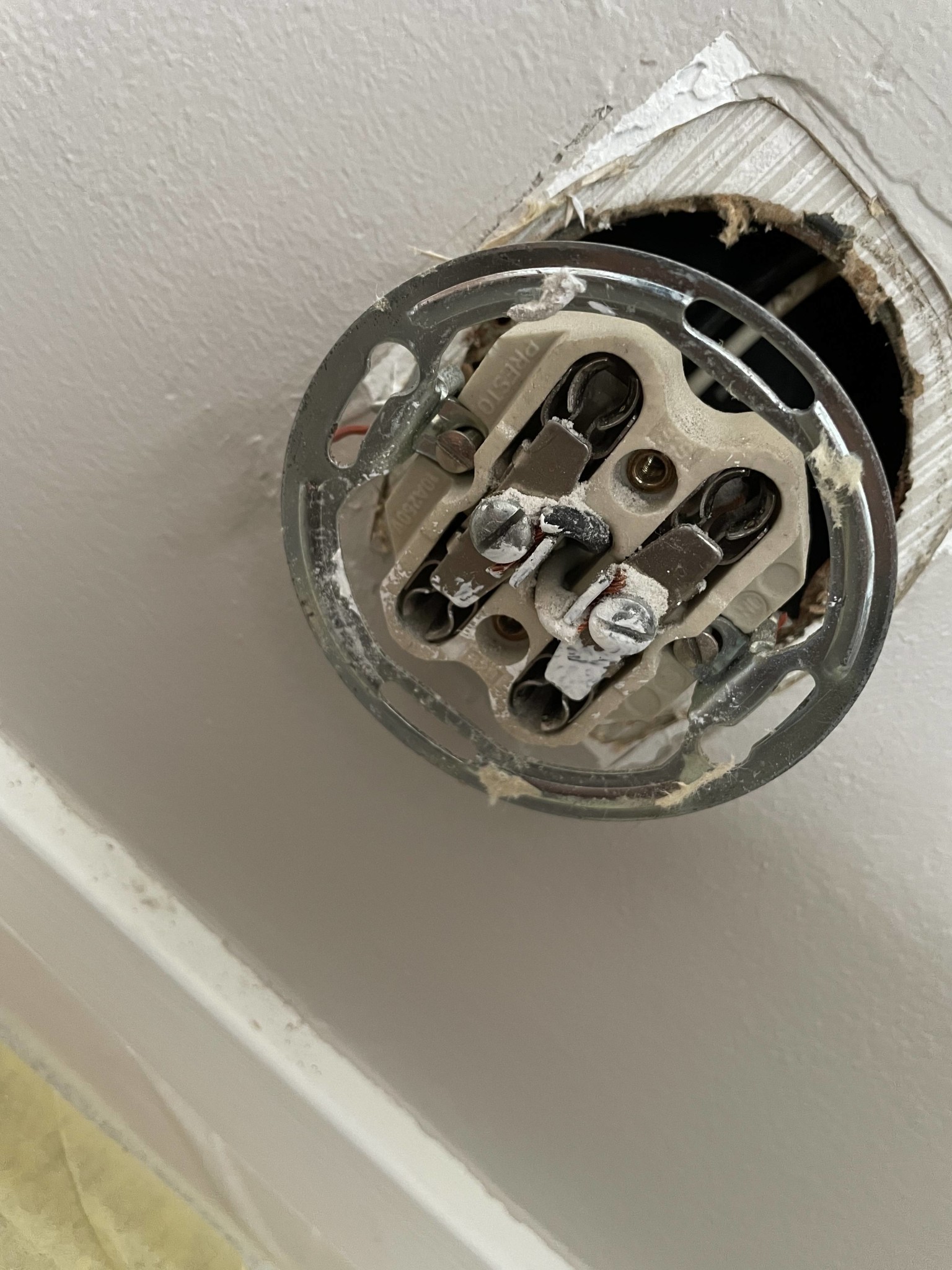

yes okej!D Daniel 109 skrev:
Börjat skruva bort lite nu,
Själva dosan sitter i skruvad i väggen, sen har uttaget sådana klor bakom.
Går det att byta till en dosa utan klor, sålänge det är samma cc mellan skruvarna i väggen så sitter den ju fast?
cc-måttet mellan fästskruvarna har varit lika sen åtminstone sent 40-tal så köper du ett nytt ojordat uttag så kommer det att passa.
Mja..jag ser både skruvarna på golvet, och hålen i dosan de ska sitta i? Borde väl funka en gång till...jag hade kört uttag med klor och använt både och.// Fd elmontör
Ja, där det man. Jag tittade uppenbarligen inte.
Då skulle jag skippa klorna, de behövs inte.
