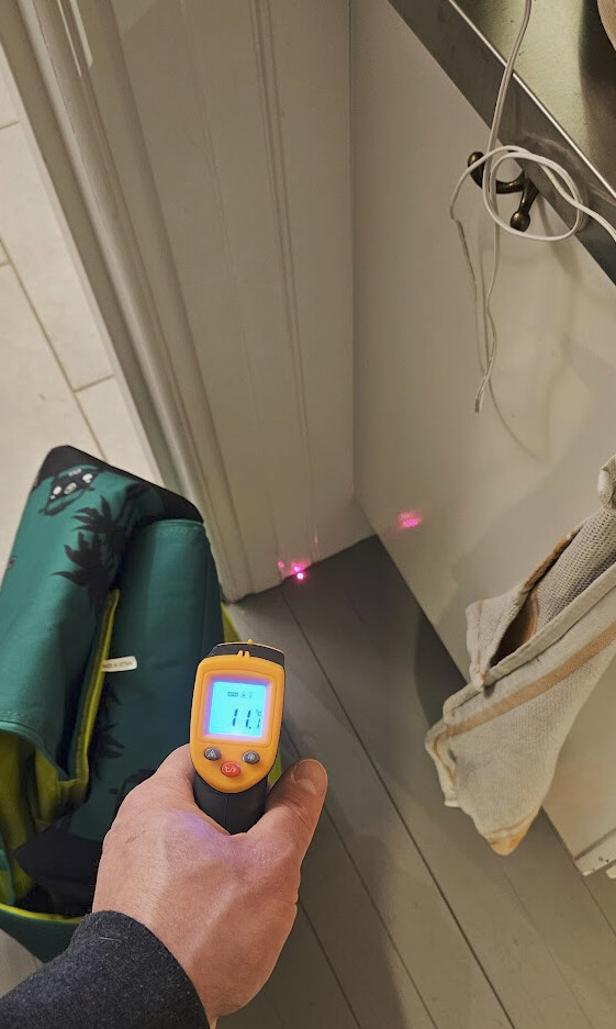

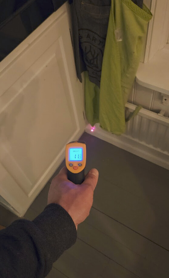

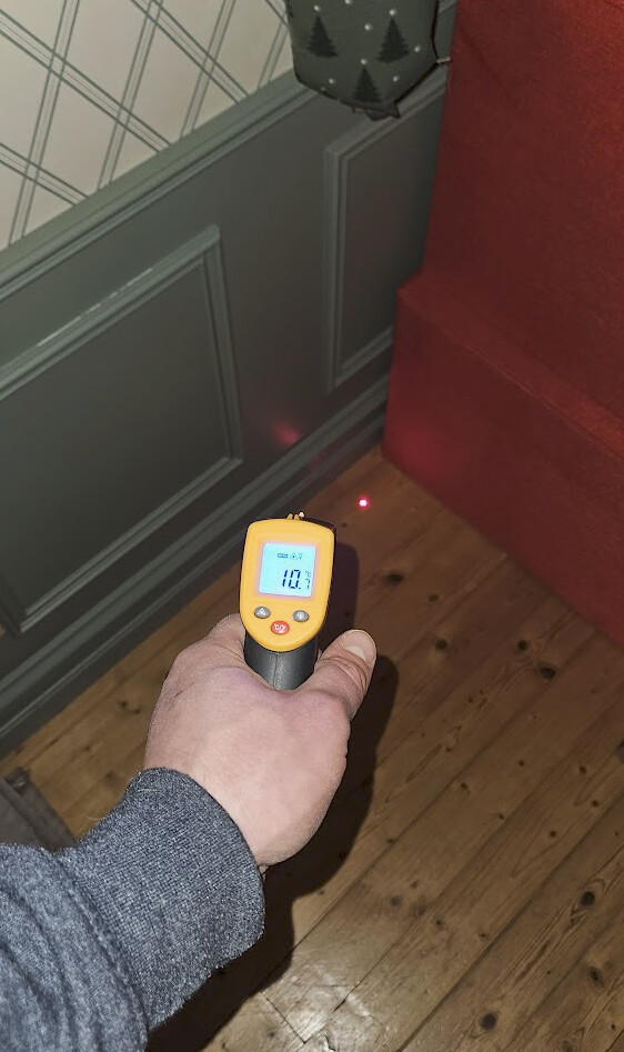

I gamla hus så är det såklart att golvet blir kallt när det blåser. Jag har hört att det finns firmor som kan borra hål i golvet och forcera in någon typ av isolering längs med väggarna så att man för lite varmare golv. Jag tror det är gammalt sågspån / blandat mög idag.
Några tankar jag har innan / om jag anlitar en firma:
1. Finns det olika isoleringsmaterial, är det något som är att föredra?
2. Man skall väl inte isolera "för mycket" i gamla hus, lite drag behövs ju för att torpargrunden ej skall hålla för mycket fukt. Hur tar man beslut här?
3. Hur mycket förstörs golvet vid arbetet, det borras väl ett hål minst 40mm i diameter som sen skall pluggas, det blir ju inte så snyggt med gamla trägolv - någon som har exempel?
4. Kan man göra det själv?
5. Någon med erfarenhet som kan dela lite åsikter?

Jag antar att huset är traditionellt och har naturstensgrundmur med trossbotten. Golven är då kalla(re) längs ytterväggarna eftersom grundmuren utgör en köldbrygga, och det får man nog leva med.
Om trossbotten är gammal och fylld med sågspån/bråte/luft så kan isoleringen i trossbotten vara otillräcklig. Det är också möjligt att trossbotten inte är vindtät vilket minskar effekten av ev isolering och det kan bli dragiga golv. Man bör alltså först säkerställa att trossbotten är vindtät och därefter, om det behövs, fylla på med mer isolering av t.ex. träfiber, som kan hantera och transportera fukt genom golven.

Tack för svar. Då det inte finns kryputrymme under så är det rätt svårt att åtgärda trossbotten om den ej är vindtät tänker jag, utan att bryta upp alla golv. Så, det får nog bli att försöka skicka i isolering inifrån huset.
Träfiber låter ju bra med tanke på fukten - jag får kolla upp vilka företag som använder det.
