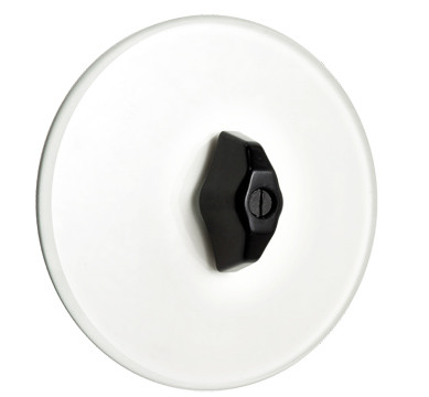

Jag bor i en lägenhet från 20-talet, och där fanns en gammal originalströmbrytare i glas som jag kunde behålla. Jag köpte nya i glas på Byggfabriken, nästan likadana! De har också en sida där det står om skillnaderna på olika typer och system, och vad man får göra själv.
http://www.byggfabriken.com/strombrytare_uttag.asp?menuItem=5
