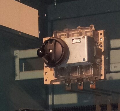

Här är en gammal 400 A-brytare i ett manöverskåp från Asea. Gedigen är bara förnamnet. Tillåter anslutning av strömskenor, det kan ju bara bra att ha
Enda nackdelen är kanske att somliga behöver all kraft med två händer för att manövrera, och att smällen vid omslag kan väcka döda.
