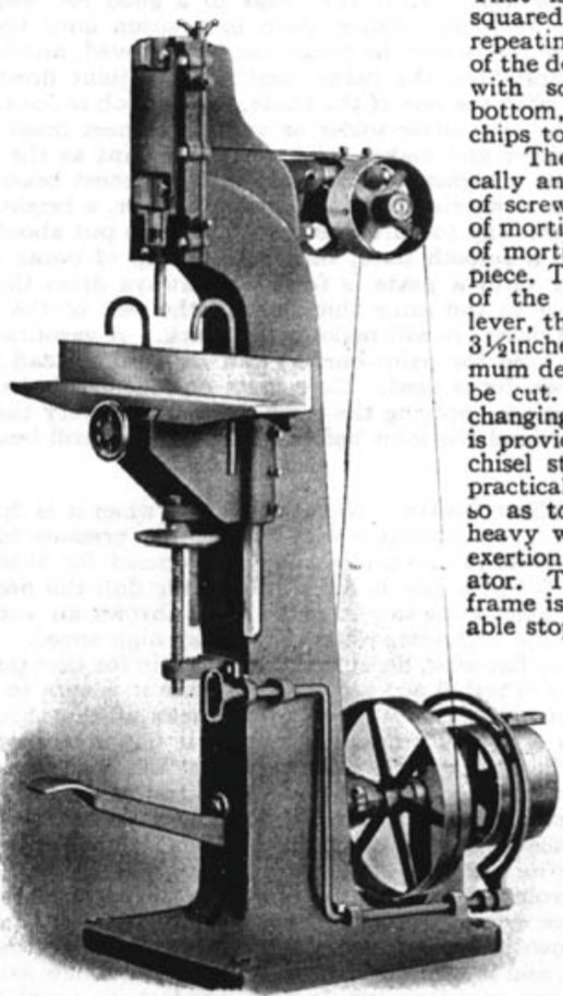

Jag tänkte också passa på att fråga om någon som läster här råkar ha en gammal Stämmborr som är remdriven eller har varit? Jag har för närvarande en Joseredare, direktdriven, stående här hemma som gärna får hitta ett nytt hem. Jag är dock nyfiken på att hitta en ersättare.

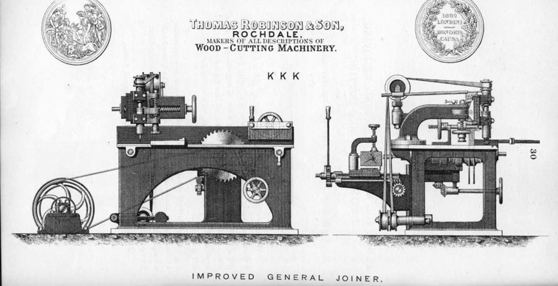

Då har jag äntligen identifierat min "Mystery saw". Jag har länge vetat att den är tillverkad av Robinson & Son i Rochdale men jag fick nyligen tag i en Robinson & Son -katalog från 1862 i vilken min såg går att hitta. Och det är ingen klyvsåg som jag länge trott, det är en "Improved General Joiner". Katalog nummer KKK.
Den identifierades på den udda utformningen av bordet som inte finns på någon annan maskin. Efter samtal med en maskinsamlare i USA så finns den samma maskin med i 1857 års katalog, dock under Patent Pending där också matningsrullarna som min har finns med, dock saknas dom i 1862 års katalog.
I dagsläget så fattas det stora delar av den och nu är det en klyvsåg, men en gång i tiden var det en överfräs, stämborr/långhålsborr, såg, rikt och planhyvel samt en listhyvel.
Jag räknar inte med att jag någonsin kommer att hitta de borttappade delarna och det kan mycket väl vara så att denna är unik. Jag har skickat ett mail till Robinson & Son's nuvarande ägare i hopp om info men det har varit tyst länge.

Överfräsdelen hade varit intressant dock, det är som en sinkmaskin med sid och höjdrörelse, dock ingen djuprörelse.
Hyveldelen av det där monstret har jag dock kvar, det är en fyrkantskutter på 6" som man sätter på istället för sågklinga och woala, du har en hyvel... som inte går ändra djup på.
Önsketänkande... Jag har sedan ett tag tillbaka varit på jakt efter en sån här maskin. En Stämborr och i mitt sinne så kommer någon att en dag säga "hej, jag har den när och jag tänkte att den kanske skulle passa dig."
Vi får försöka hitta en sådan stämborrmaskin åt dig då......
Jag tror inte att du skulle ha haft någon nytta alls av den där överfräsen. Dels skulle den vara kluimpig att få undan när du skall klyva och dels var varvtalet på tok för lågt på den tidens överfräsar. Med babbitslager torde det inte gå att köra över 4000 varv i minuten. Med så lågt varvtal fungerar inga överfräsbett ordentligt. Det blir en halvmessyr som inte producerar någonting vettigt.
Vad som är intressant är att där sitter kullager i den maskinen. Konstigt men intressant. Enligt katalogen ska den köra i 9000 rpm och är en "helt revolutionerande maskin". Det är tydligen det som är Improved i Improved general joiner.
Hur som, jag hade varit glad att ha den, inte för att den skulle vara bra att använda utan för att den ska sitta där. Fästsättningen är ganska enkel, den sitter på en centrumaxel med 4 lösa bultar, alltså som du bara lyder upp ur sina hål så att den går att vrida åt sidan.
