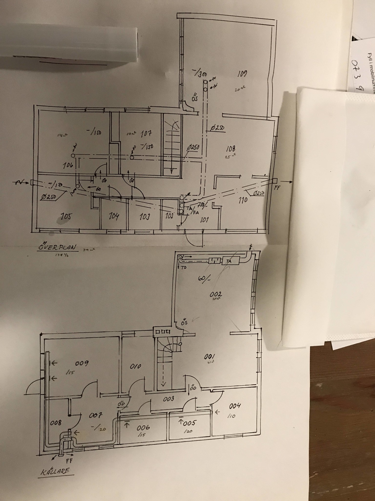

jag har precis fått tillträde till ett hus som en gång varit en förskola, det sitter ett turbovent Enerflex L i hallen som enligt ritningen suger ut luft från ett antal rum på öp, i den inredda källaren sitter ett Lts 506 som har utsläpp i samma rum. Dessa har ej varit igång på ca 12 år, är detta något att spara? På öp sitter takventiler för frånluft med 25cm spiro, dessa är isolerade och fina på vinden, kan man kanske återanvända med ett modernare aggregat . Tacksam om någon vet om det är massa skrot.

Det kan vara i bra skick alltihop. Byt filter och dra igång? Kan vara bra att göra en rengöring av kanalerna också

Ja det är det nog. Tvåfasmedium får mig att tänka på en värmepump. Modernare system brukar ha lite bättre verkningsgrad på värmeväxlarpaketen och energisnålare fläktar. Men eftersom det är en gammal skola är det säkert någon form av industriaggregat.
Problemet är nog att aggregatet är kraftigt överdimensionerat om du ska använda huset som bostad. Risken är att bara driftkostndaden är högre än driftkostnad plus ventilationsförluster för ett modernt och korrekt dimensionerat aggregat.
Lts-aggregatet är nog ett rent tilluftsaggregat, om jag inte snurrar ihop beteckningarna.
Aggregat med heatpipe-växlare har ganska dålig verkningsgrad.
Håller med @useless , driftskostnaderna blir höga.
Dock kan du säkert återanvända delar av kanalsystemet, att tänka på är ifall kanaler går i kallt utrymme så kommer en överdimensionerad kanal få större värmeförlust än en korrekt dimensionerad givet samma isolertjocklek.
En förskola så bör det ju finnas ventritningar, försök få tag på de och släng upp här så kan du få mer hjälp

Enerflexen låter rätt fancy, har aldrig hört om heatpipes i ett FTX-system.
En heatpipe är ett slutet rör med ett "kylmedia" i lagom dos för att få rätt kokpunkt, ofta vatten eller ammoniak (vatten skulle jag tro). Detta media kokar på varma sidan, går som ånga till kalla sidan där den kondenserar. Sedan tar sig mediat tillbaka till varma sidan, antigen genom att helt enkelt rinna nedåt, eller genom att man har en porös struktur som fungerar som en veke och nyttjar kappilärkraften.
Heatpipes används mycket inom datorkylning.
Det är rören i koppar i bilden nere.
Se upp med heatpipe värmeväxlaren, brukar ha en bedrövlig verkningsgrad om den överhuvudtaget återvinner något.
Jag tror att dem uppgav 50% i verkningsgrad när dem var nya men det var problem med att ibland läckte gasen ur rören (heatpipen) och då tappade man all verkningsgrad.

Ja det går bra, byt bara ut ftx:en. En del FTX aggregat har 125 anslutning, men det är ju bara att sätta en adapter vid aggregatet på varje rör i så fall.
Vad har du för värmesystem i övrigt? finns lite varianter med värmd/kyld tilluft om man vill ha det
Vi har en bergvärmepump med vattenburen värme.Johannes Carlsson skrev:
