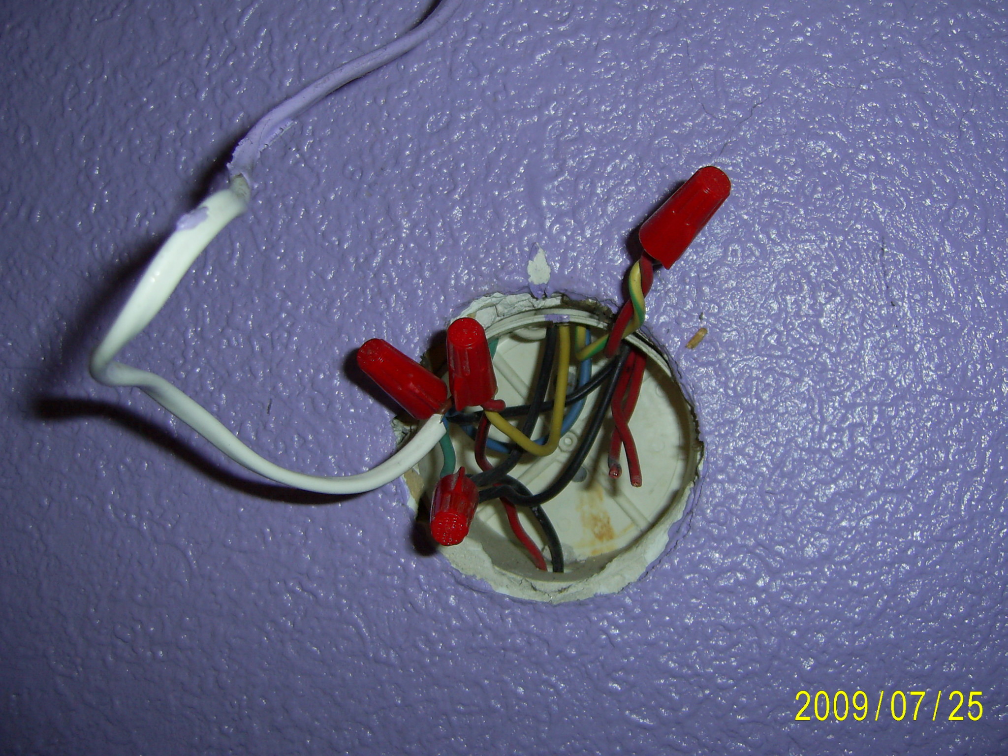

Från mitt vardagsrum:
Visa bilaga 111754
Visa bilaga 111754
Felsökte på jourtid för länge sedan i en äldre villa som drogs om i slutet på 60talet i samband med att rött förbjöds. Hela kåken var dragen med röd FK och ingen annan färg. Anledningen var att de kände elektrikern och fick FK gratis eftersom han hade mer på lager än han kunde göra av med innan förbudet. Var inte helt enkelt men gav mig som ung elare en tydlig anledning att aldrig lita på färger....
I mormors lägenhet i Tyskland var röd vad som helst... nolla (med två gråa tändtrådar), tändtråd, jord... fanns även svart jord (vid köksdörren satt det en kronbrytare och jordat uttag med fyra svarta trådar och en grå) och några Schuko-uttag utan jord. Huset byggtes runt 1930 och lägenheten renoverades runt 1960. Husägaren var VVS-installatör och "kunde el" (gammal gubbe). Mormor flyttade för 12 år senare och jag vet inte vad hände med lägenheten.Fotografen skrev:

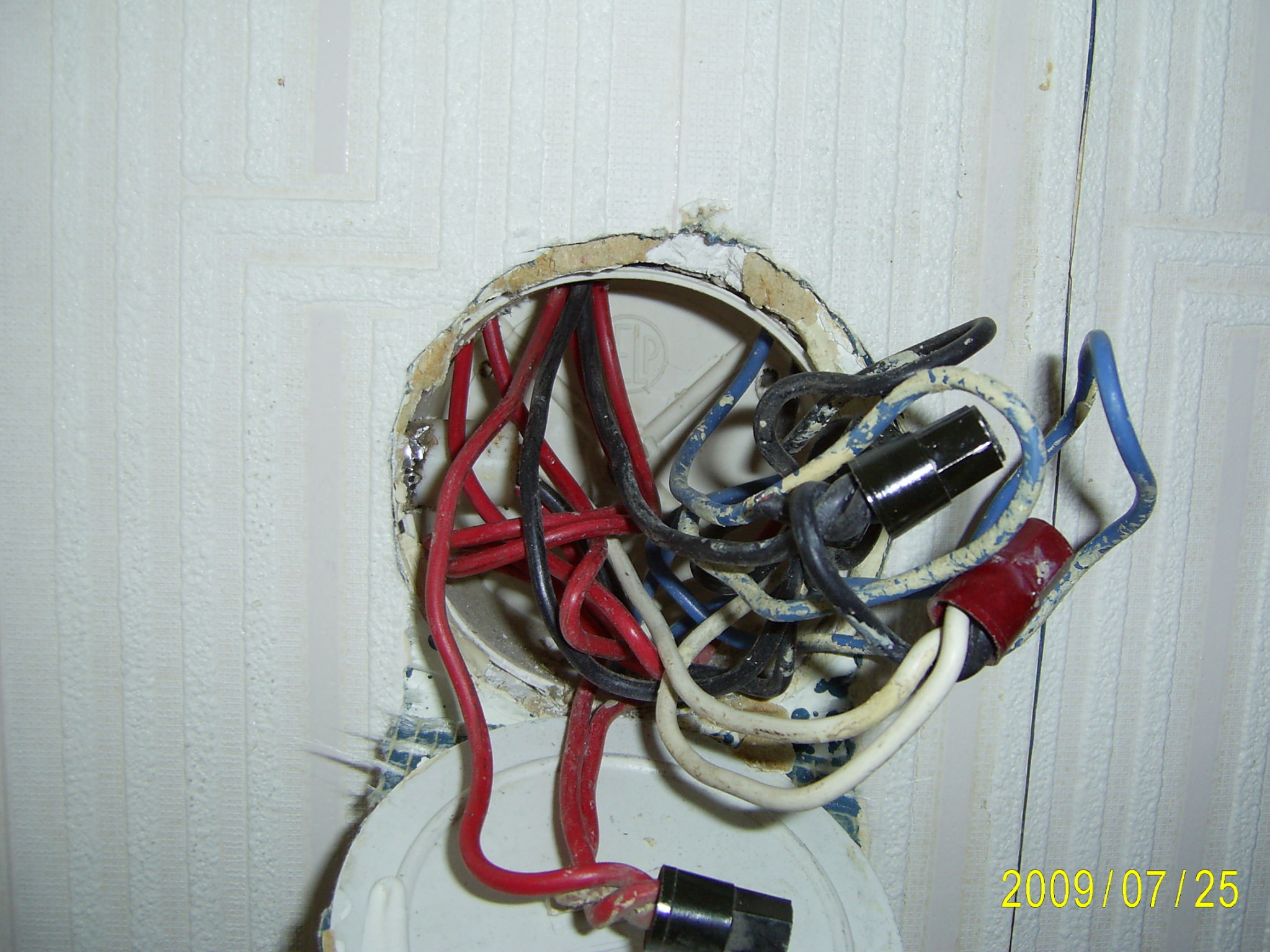

Huset byggt 1961 då hade varje elektriker sin egen standard.
Vad är vad ???
Men det fungerar har gjort mer än 55 år
Vad är vad ???
Ang. den nedre bilden,
Den där kopplingen KRÄVER verkligen att man identifierar "trådarna" rätt
Då den verkar innehålla BÅDE tändtråd och jord i röd färg
Tänker inte hjälpa dej att gissa vad som är vad över "nätet" då det där behöver utredas på plats.
Det är livsviktigt att det blir rätt. Ett misstag kan bli livsfarligt.
Sedan har inte lampsladden något att göra i de röda torixarna.
Ps. när du kompletterar med fler uttag så får du inte blanda jordade och ojordade i samma rum.
