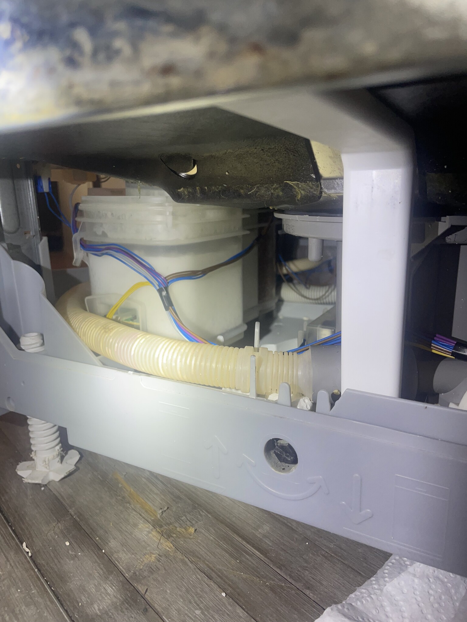

O olofh skrev:
Jag har länge vandrat vid din sida. Men nähä så lätt slipper du inte undan diskmaskinshelvete. E15 upp my as. I vintras var det tvärtom, då tog den inte in vatten. Nu tömde den inte. Bara lite mäck att ha fram den men nu verkar den gå
Antar att du läst tråden nedan och kollat om det läcker/saknas packning mellan chassit och avloppet? https://www.byggahus.se/forum/threads/bosch-diskmaskin-felkod-e15.263771/

Alfredo
Solvskaftet Solvskaftet skrev:
Antar att du läst tråden nedan och kollat om det läcker/saknas packning mellan chassit och avloppet? [länk]
Tack den hade jag missat. Vill gärna tro att jag hittade orsaken. Detta avloppsrör var nästan helt igenkorkat av fett
Diskmaskinens insida med avloppsrör, kablar och delvis igensatta delar synliga; rengjordes och monterades om.
Har rensat och satt ihop nu. Men spände åt försikt på skruvarna på insidan vid bottensilen också. Behöver köra ett par program iaf för att se så det funkar.

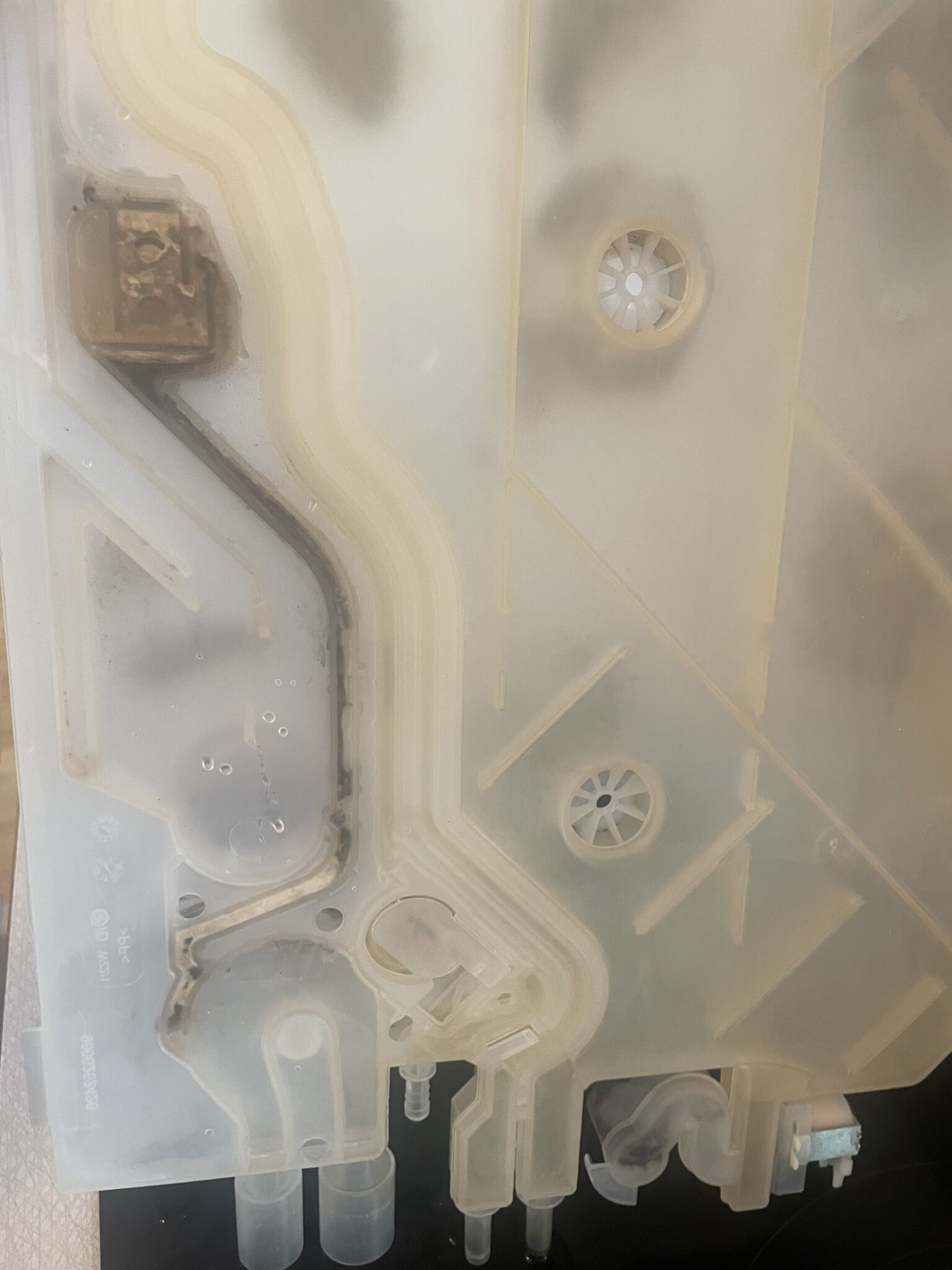

Däremot så funderar jag på vattentanken och de väldigt små kanalerna vid sidan. Ser rätt igensatt ut. Läste att det är funktioner för tryckutjämning vid utpumpning. Går inte att komma åt för rengöring
Plasttank med små kanaler för avloppssystem, delvis igensatta av fett. Tanken innehåller funktioner för tryckutjämning vid utpumpning.
