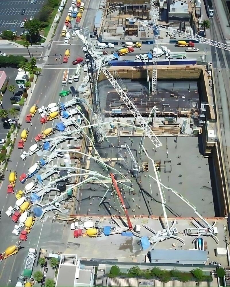

Hos TS på onsdag
  • Luftfoto av en storskalig byggarbetsplats med betongbilar och kranar i arbete.
