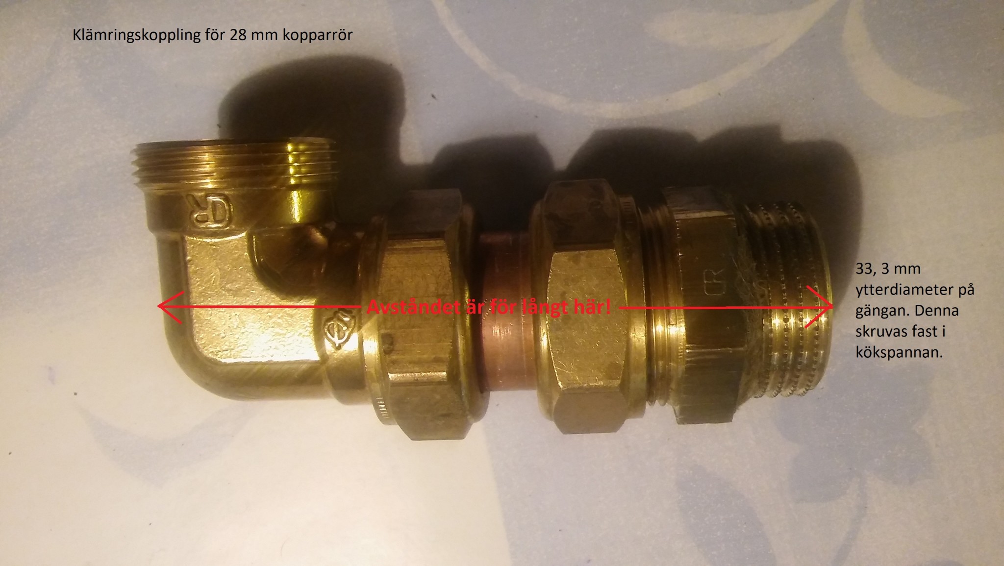

Jag ska koppla in kökspanna och kan inte hacka in mig mer i murstocken där rören ska gå. Därför behöver jag göra första vinkeln kortare, är nu 13 cm ut från pannans bakkant. Jag har ca 10 cm som max. Se bild :cool:
Jag har en idé, att använda en sådan här: https://www.rinkabyror.se/artikel/vsh-klamkoppl-vinkel-10x10r-utv/
Borde väl fungera? Men vilken ska jag ha av dem? Fattar inte vad det är för dimension jag har på den som går in i pannan, 33,3 mm är gängans utvändiga mått. R25?
Jag gissar att det är den som heter 3594, 28x25 R men vill gärna att någon kan bekräfta detta, tack!
  • Mässingsklämringskoppling för 28 mm kopparrör och en gängdel för vägganslutning.
Den passar bra där som du beskriver det.

Det går inte att börja med en vanlig svart böj?
Vad skulle vara fördelen mot den jag föreslog?
Billigare och mindre skarvar ;)
Enklare att få ihop, tar mindre plats, 1/10 av priset på bitarna, lägre flödesmotstånd, färre delar, snabbare montage.
Du har tänkt helt rätt och 3594 är rätt eftersom du ska vidare med 28cu. Glöm inte locherpasta och lin till anslutningen mot kökspannan.
