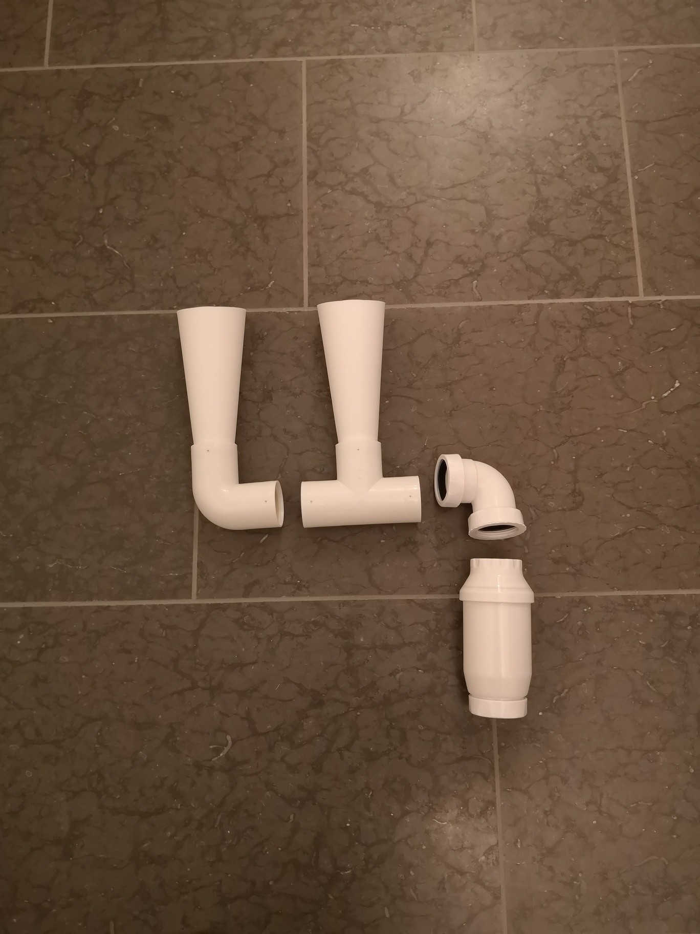

Försöker få ihop lite vita avloppsdelar utan större framgång, kört fast i en övergång jag inte riktigt vet hur jag skall lösa på ett seriöst rätt! Samtliga delar är från Purus, är det precis som övrigt VVS ett system som man inte bör blanda tillverkare på?
Jag skulle behöva förbinda antingen befintlig 90graders böj mot vattenlåset, alternativt hitta lämpligare delar.
Jag har sökt av Rinkaby, Bauhaus, Hornbach och ja tom, Biltema och Jula utan att hitta något jag tror kan passa.

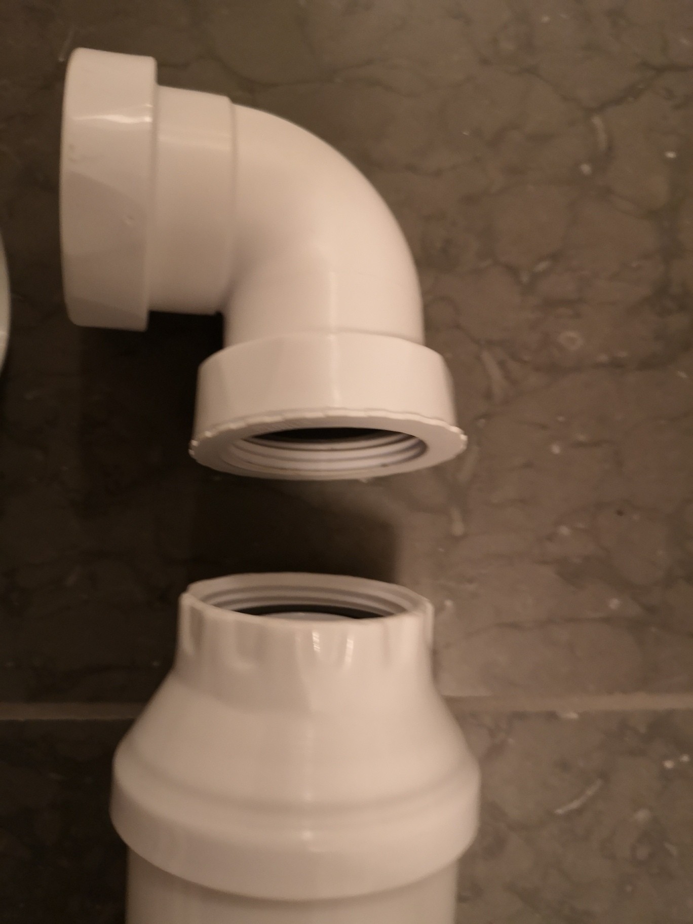

Vattenlåset har G32 invändig gänga.
90-gradersböjen har klämring i ena änden och G32/G40 (reduceringsgänga som går att plocka ur) i andra änden.
Smidigaste vore j uatt hitta en nippel o lägga i mellan, men hittar inga plastnipplar, vet inte hur snyggt/seriöst det är att ta en mässingsnippel och klämma i mellan heller.
Gärna delar som finns i fysiska butiker, hyllvaror på DAHL kan också funka.

Här kan du blanda märken, dessa 2 kan ersätta din vinkel med mutter i bägge ändarna så får du ihop det,
https://www.hornbach.se/shop/FALUPLAST-Vinkel-40-mm-x-90-2910343/5110213/artikel-detaljer.html
https://www.hornbach.se/shop/FALUPL...xG32-40-2912003/8376874/artikel-detaljer.html
Böjen som jag länkade skulle ju kunna ersätta din vänstra 90-böj också ifall trattarna kan stå lite närmare varandra, annars får du skarva med en rörbit på ditt befintliga bygge.

Det är ju fel delar från start.....gängade delar är till för montage mot just gängade delar. I det här fallet hade det ju varit bättre med ett vattenlås och vinkel med klämskarv eller bara vanlig skjutmuff och limmat ihop dem.
Att det är fel delar råder det ju inget tvivel om.
Det vart en tankvurpa där jag fick för mig att 90 graders böjen hade utvändig gänga när jag beställde delarna.
Förslagen från Atomlab och ådal löser problemet.
