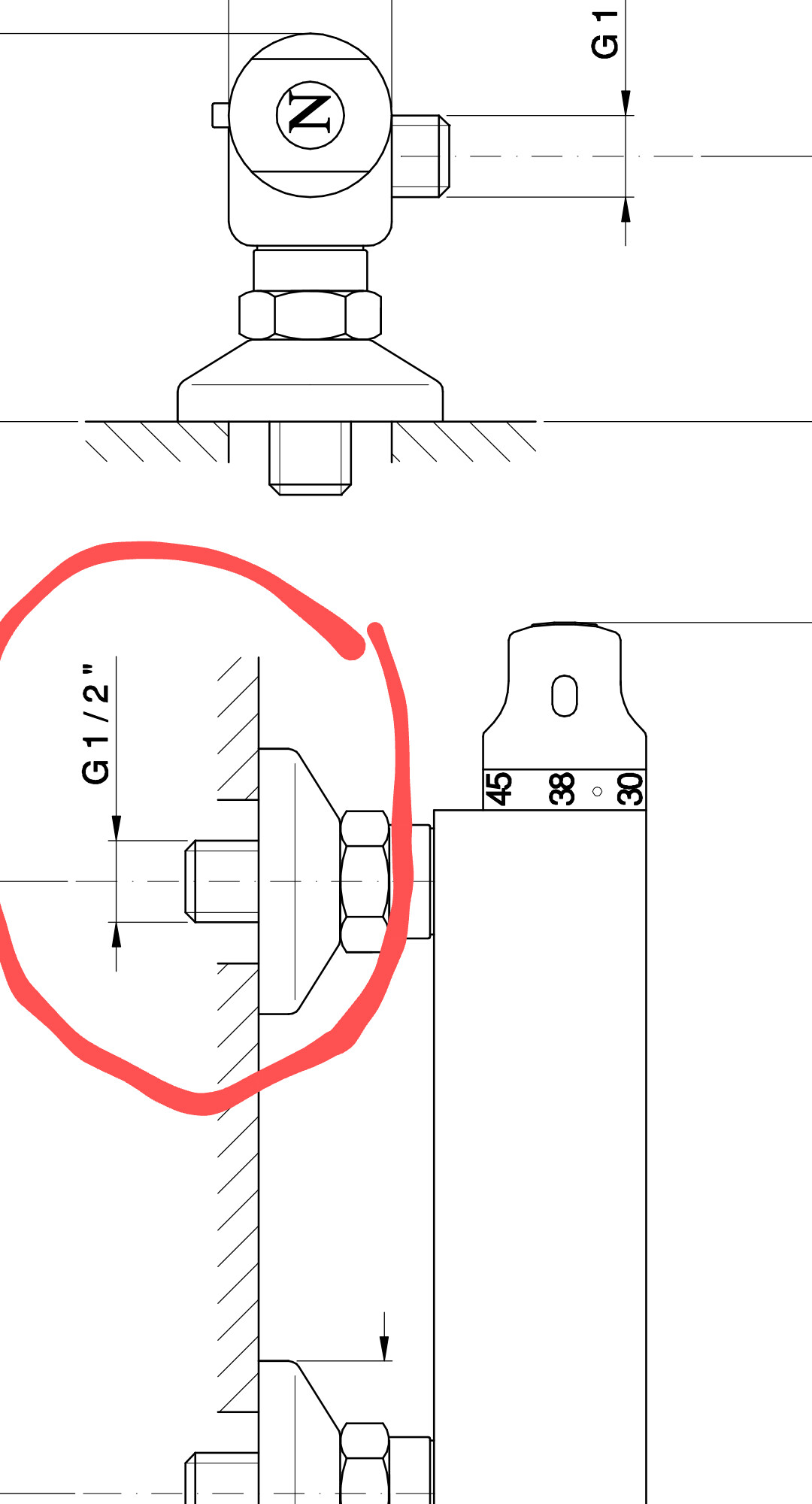

Vi tänkte köpa en specialblandare till duschen, importvara, 10v lev tid, etc så jag vill göra ordentlig research innan. Ritning enligt bild, jag undrar om den går att koppla till LKs PEX 16mm från G 1/2?
Ritning av specialblandare med G 1/2 anslutning markerad i rött, fråga om koppling till LKs PEX 16mm.

Jag var otydlig, sorry, men det är 16 PEX som går ut ur väggen via väggbockstöd. Funkar det då?
Nej, det funkar inte.
Du får skippa G1/2"-väggfästet och välja ett väggfäste som passar dina förutsättningar,
Vilket cc-mått kommer rören ut på, cc150 eller cc160?
Har blandaren cc150 (internationell standard) eller cc160 (svensk standard)?
Cc150, tex,
https://www.lksystems.se/sv/produkt...gbockstod/lk-blandarfaste-v2-enkelt-77793722/
https://www.vatette.se/produkter/va...ixtur-150-cc-dy15x25-for-pex-pe-rt-och-pb-ror
Cc160, tex,
https://www.vatette.se/produkter/va...ixtur-160-cc-dy15x25-for-pex-pe-rt-och-pb-ror
