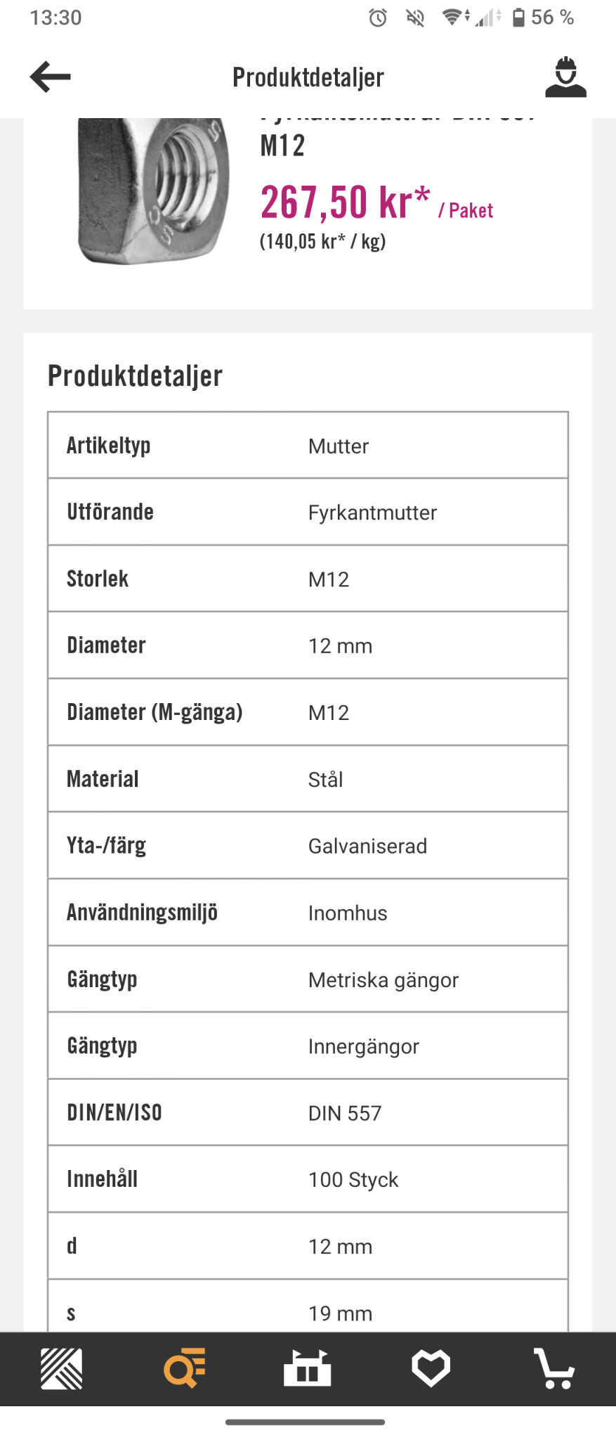

Fyrkantiga finns, och på mycket modernare saker än 100 åringar. Men jag hittar inga i den storleken på denna kontinenten...
Ska montera tillbehör på en traktor från -61 och det finns färdiga försänkningar för bulten. En sexkantsskalle glider bara runt i hålet och svetsning har jag inte kommit till än.
M12 har 19mm skalle, men de jag hittat kostar 400kr st (ska ha 8) och leverans först i slutet på juli...
