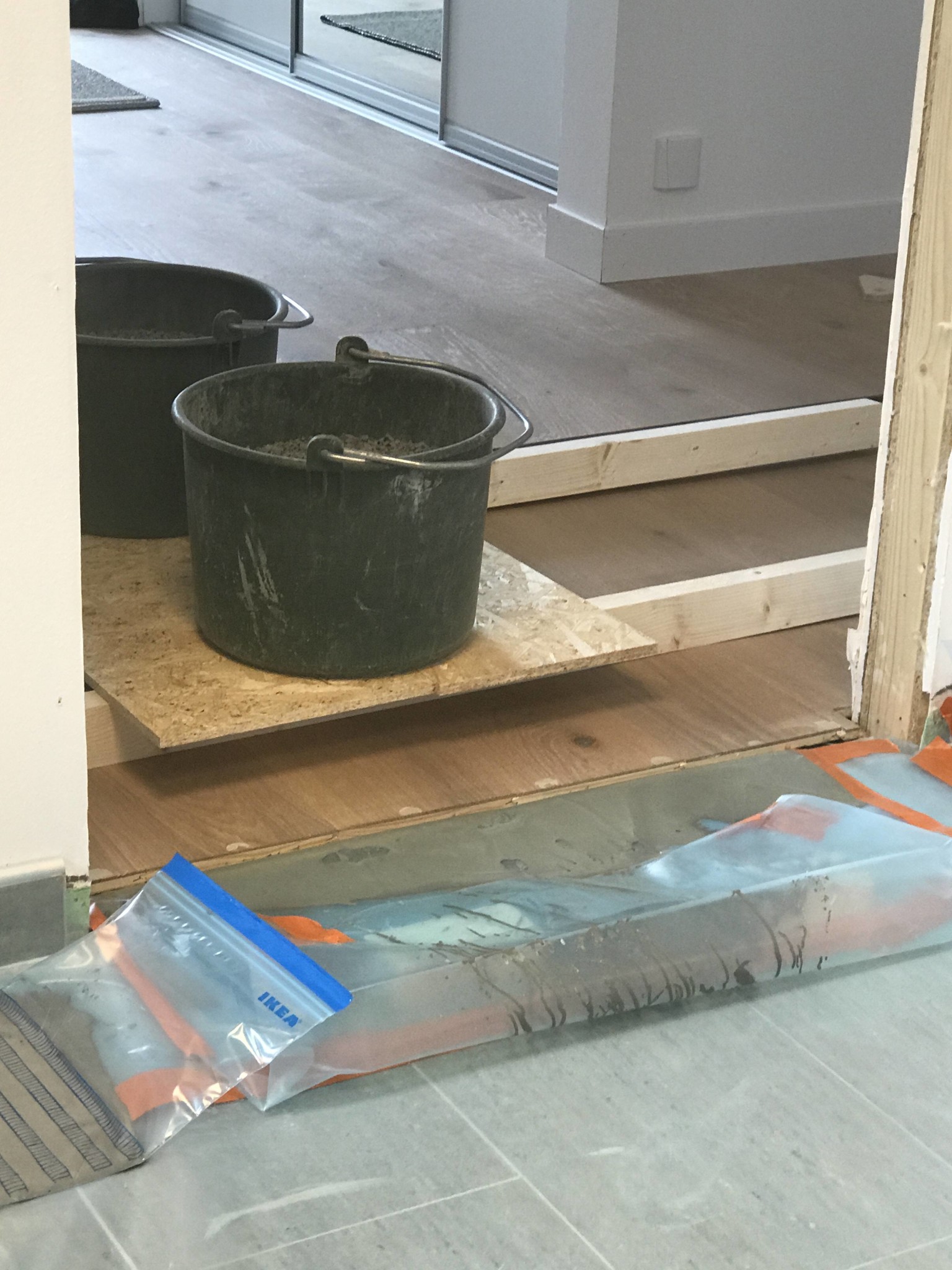

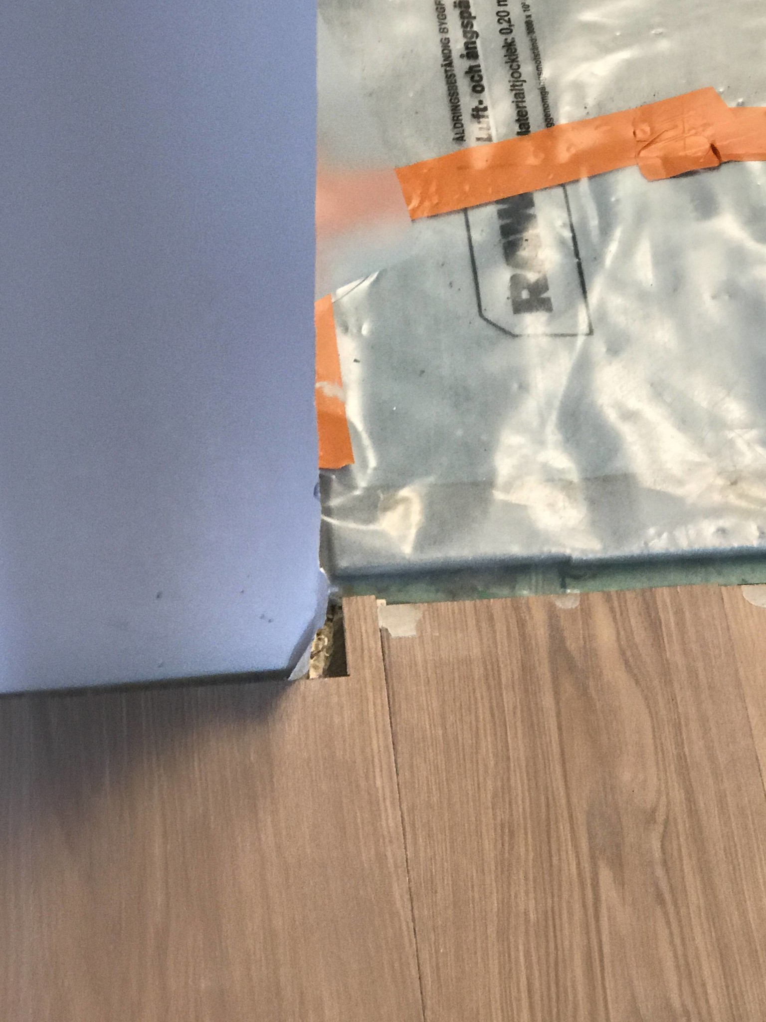

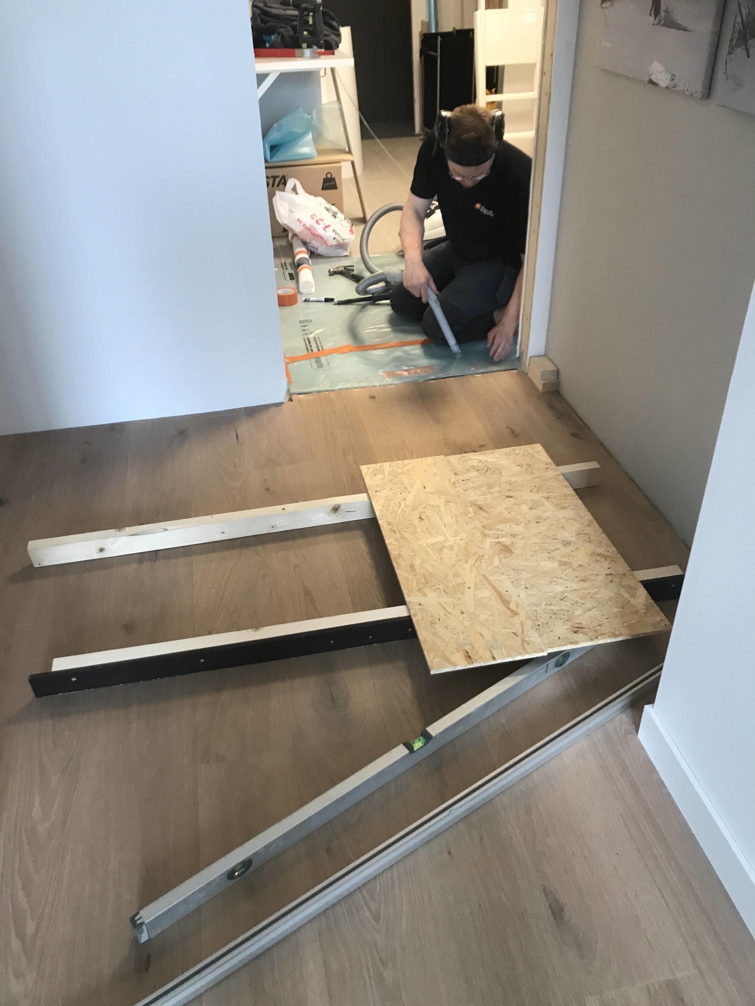

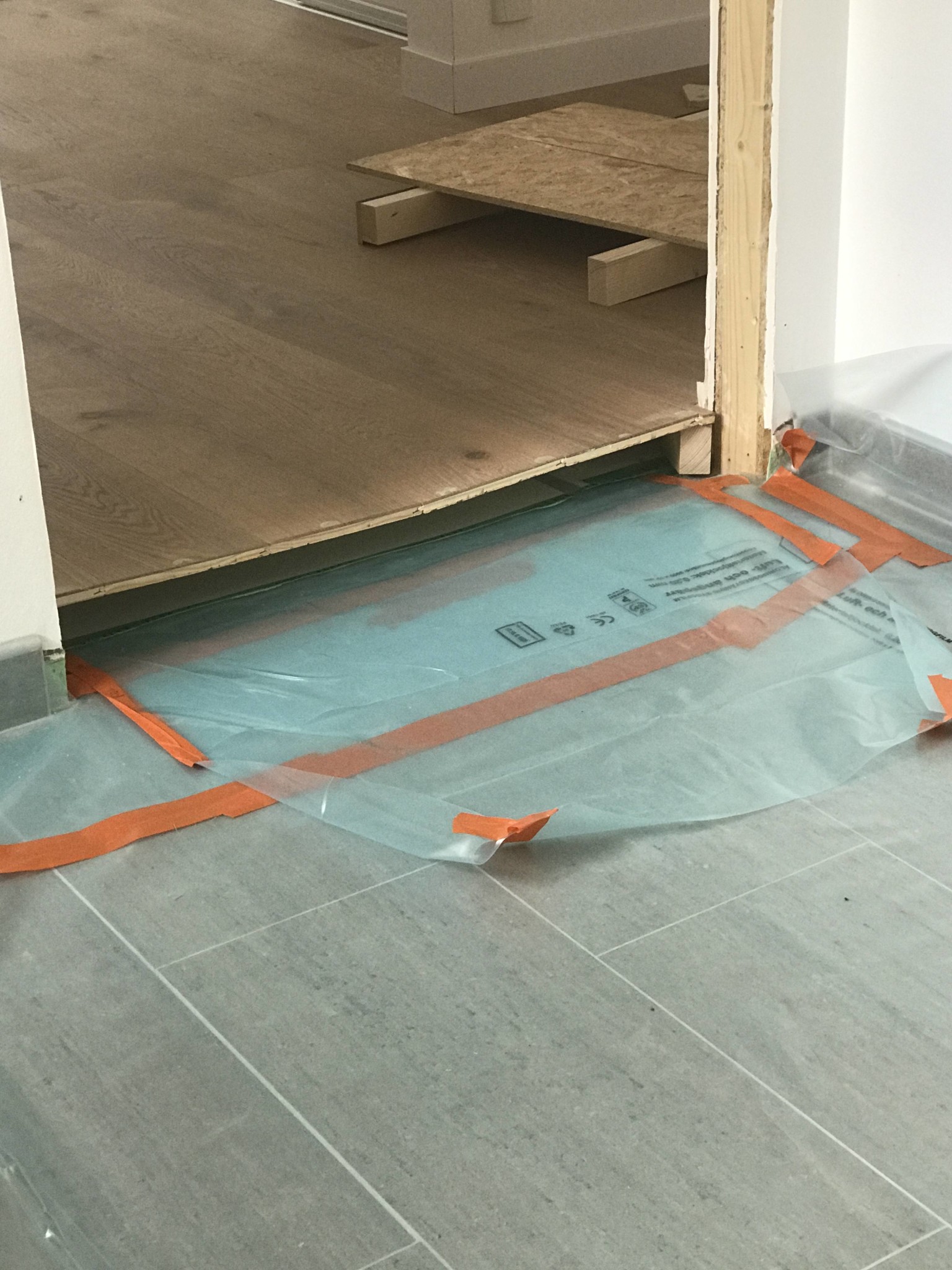

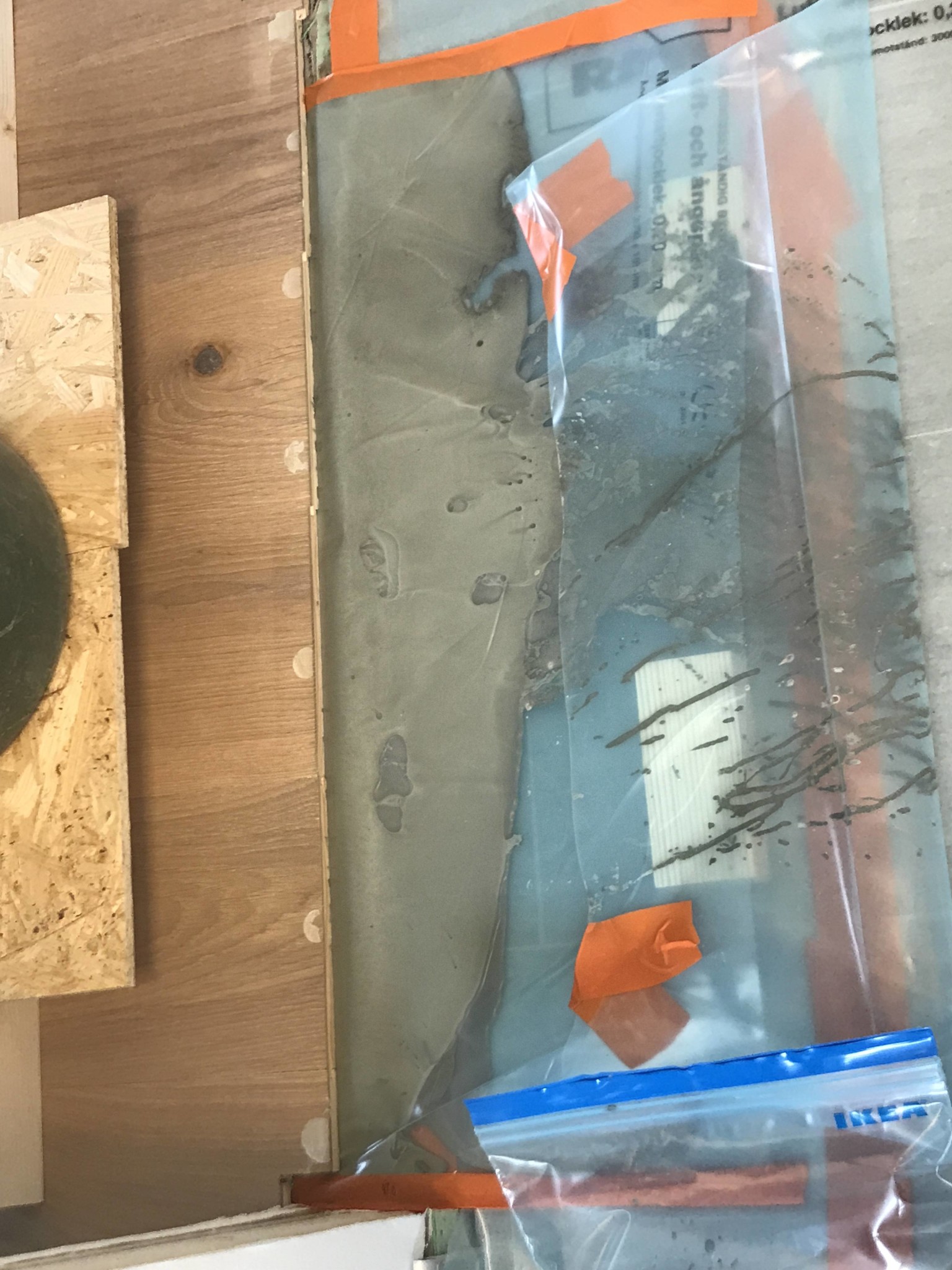

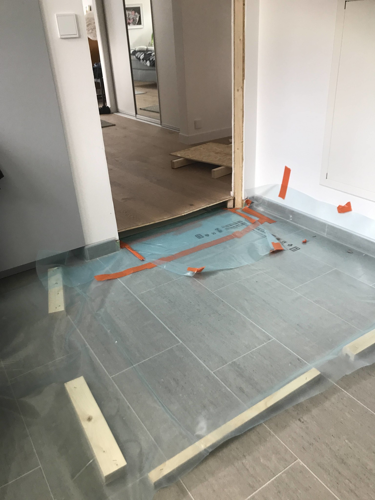

Vi fyllde flytspackel i en påsen och sedan hade vi en jämt fördelad last som tyngde ner golvet så att överbliviten flytspackel rann tillbaka ut under tröskeln där vi kunde samla upp den.
I mitt fall så hällde jag in flytspacklet med en slang och en slas. Spacklet hälldes också i en påse för att sedan kunna trycka ut överflödet vid tröskeln. På så sätt så fick jag exakt rätt volym och byggde inte upp onödigt högt under golvet.
Jag hittade några bilder på telefon från detta tillfälle. Golvet skyddat med plast med pålagt flytspackel, avgränsat av tejp och träbitar för jämn fördelning nära en tröskel.
Plastpåse med flytspackel på golvet vid en tröskel för jämn viktfördelning och borttagning av överskott.
Påsen med flytspackel ligger på ett grått kakelgolv nära en tröskel, bredvid en hink och en upphöjd trästruktur.
Flytspackel i plastpåse vid en tröskel för att distribuera och trycka ut överflödet under golvarbete.
Påse med flytspackel placerad vid tröskeln för att pressa ut överskott vid golvinstallation.
Person använder slang för att hälla flytspackel vid en tröskel i ett pågående golvprojekt.
