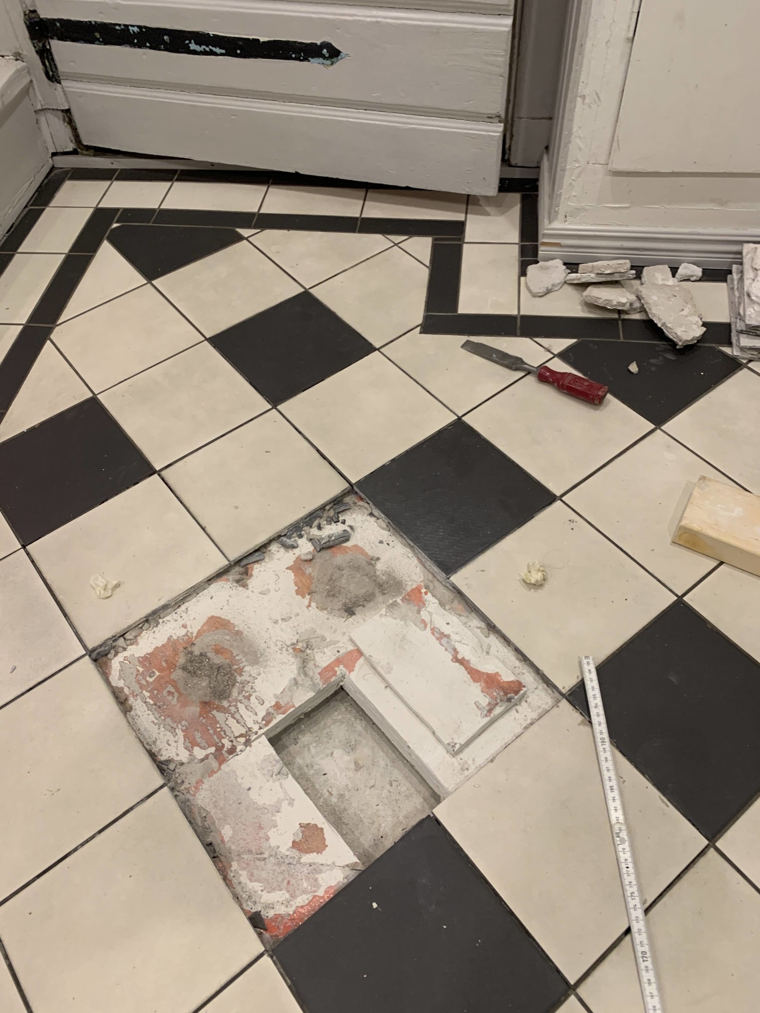

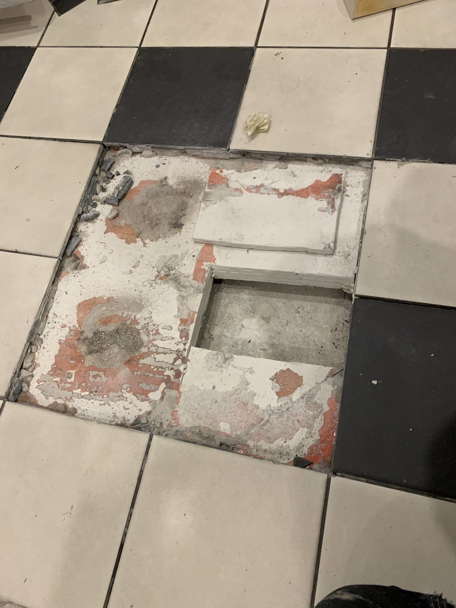

Någon stjärna (inte jag) har lagt golvgips ovanpå bjälklag cc 60 i min hall utan något stabilt under, och sen lagt klinkers på det.

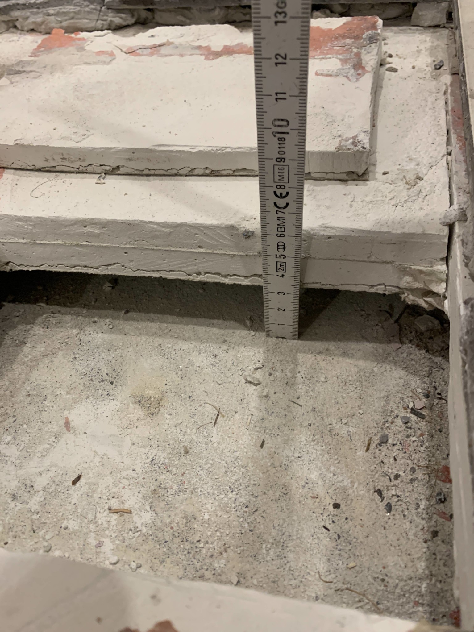

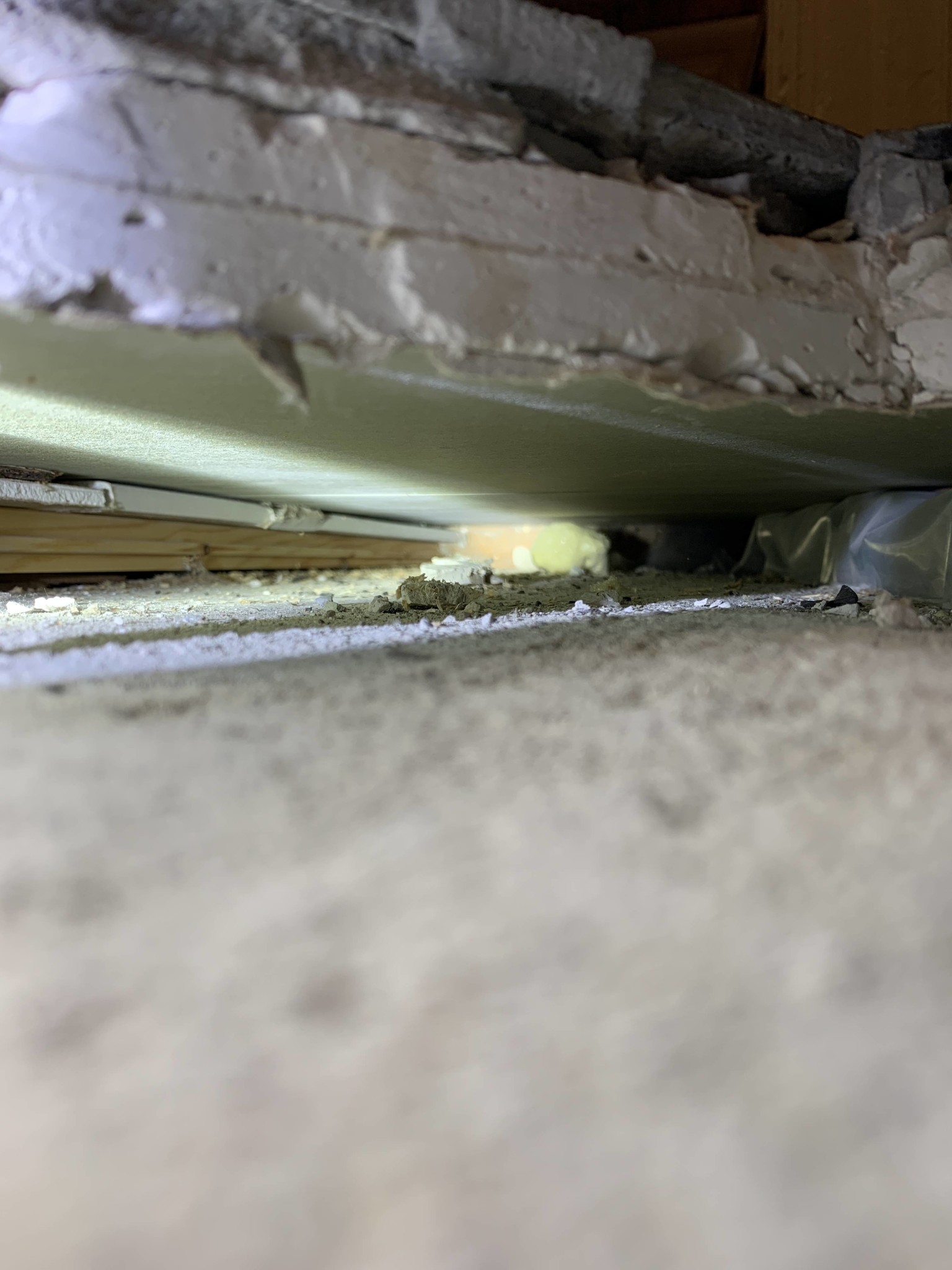

Har nu sågat upp golvgipset och kan se att det är ett glapp på c:a 4 cm mellan betongen (med vattenburen golvvärme) som är gjuten mellan bjälkarna och gipsets underkant. Det är några få klinkersplattor som har lossnat genom att underlaget har sviktat och de har vickat sönder fix och fog. Jag vill inte gärna riva alltihop utan vill försöka fylla tomrummet...
Det givna kanske är flytspackel, men det blir en jäkla massa säckar. Skulle finbetong kunna funka? Idén är alltså att genom två hål hälla och "skjuta in" med en skrapa eller liknande så långt det går. Det behöver inte bli perfekt eftersom det höll i åtminstone ett år innan första klinkersplattan lossnade, och de flesta sitter som de ska nu flera år senare...

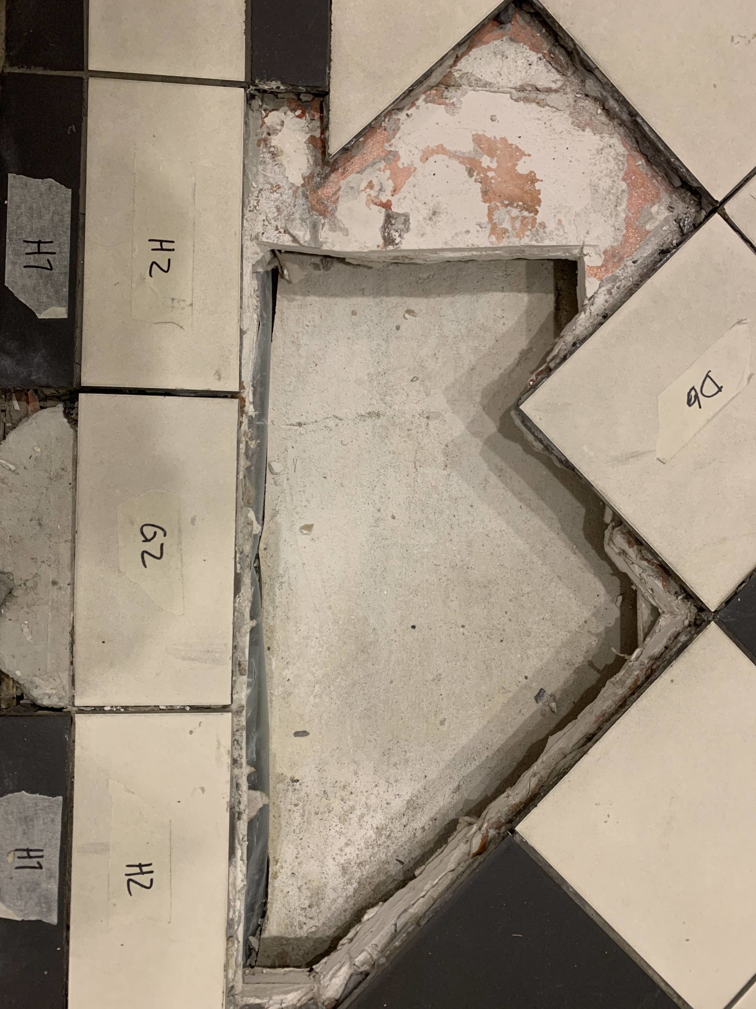

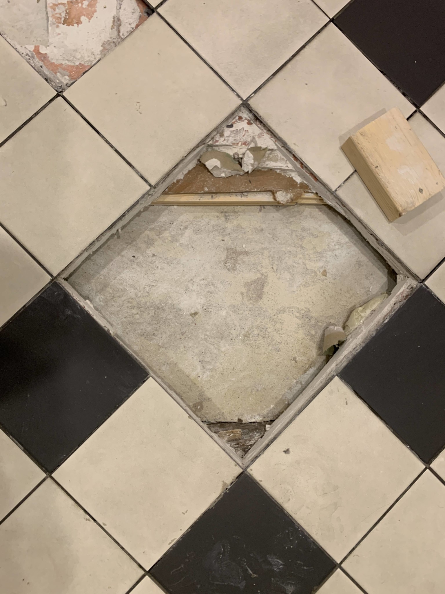

Plattorna har lossnat så att jag kan få upp två hål på c:a 30x30 cm i varsin ände av det tomma facket mellan bjälkarna som är c:a 2,75 x 0,5 m.

Det är 2,75 x 0,7 m (nu när jag mätt ordentligt). 4cm högt blir 77 l om jag inte räknat galet. Vet inte exakt liter per säck, men gissar på 5. 15 säckar. Ingen katastrofsumma förstås, men en säck är det inte. Vet inte ens om detta kommer funka så jag är inte så sugen på att lägga ut mer än nödvändigt.

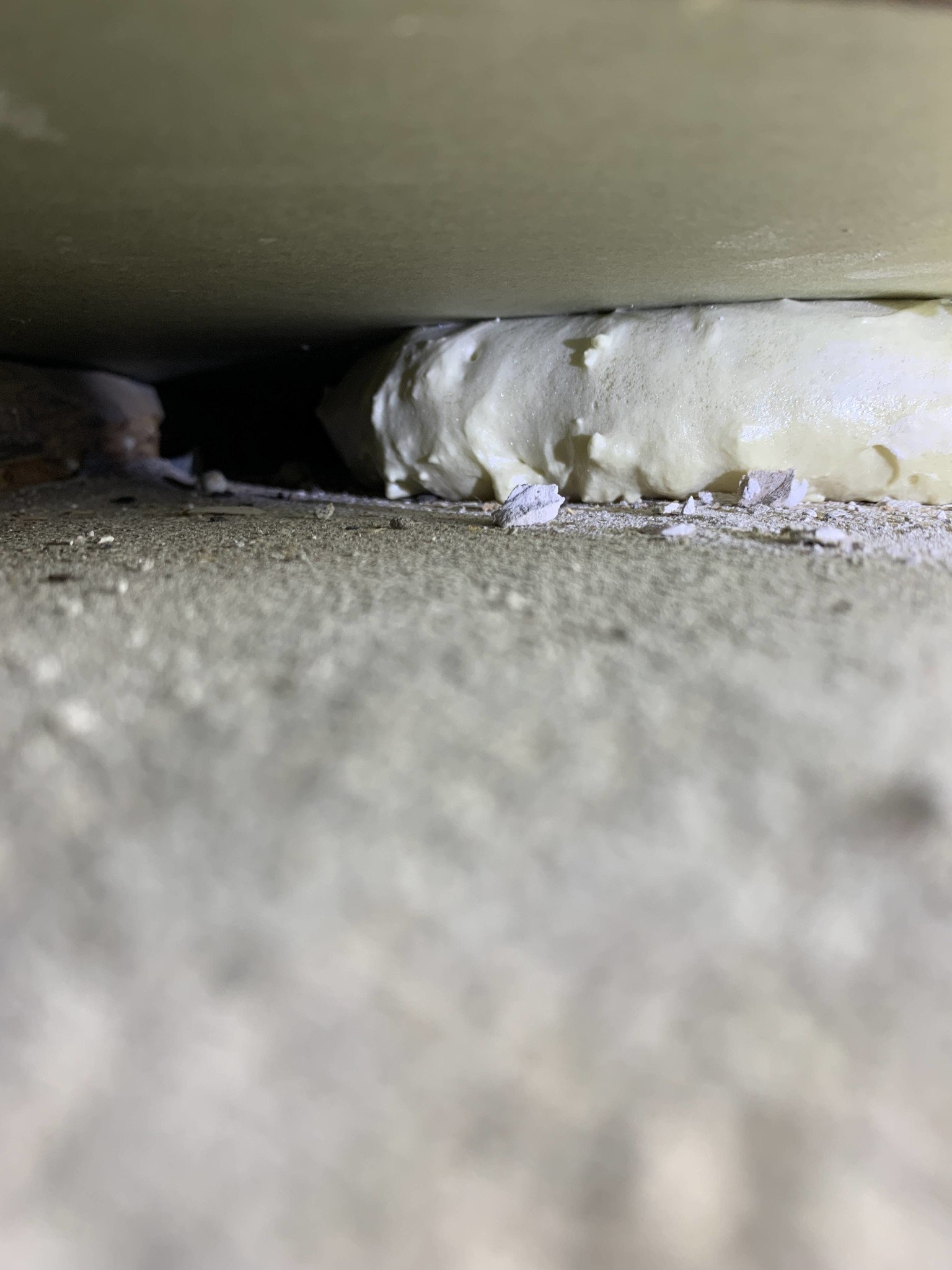

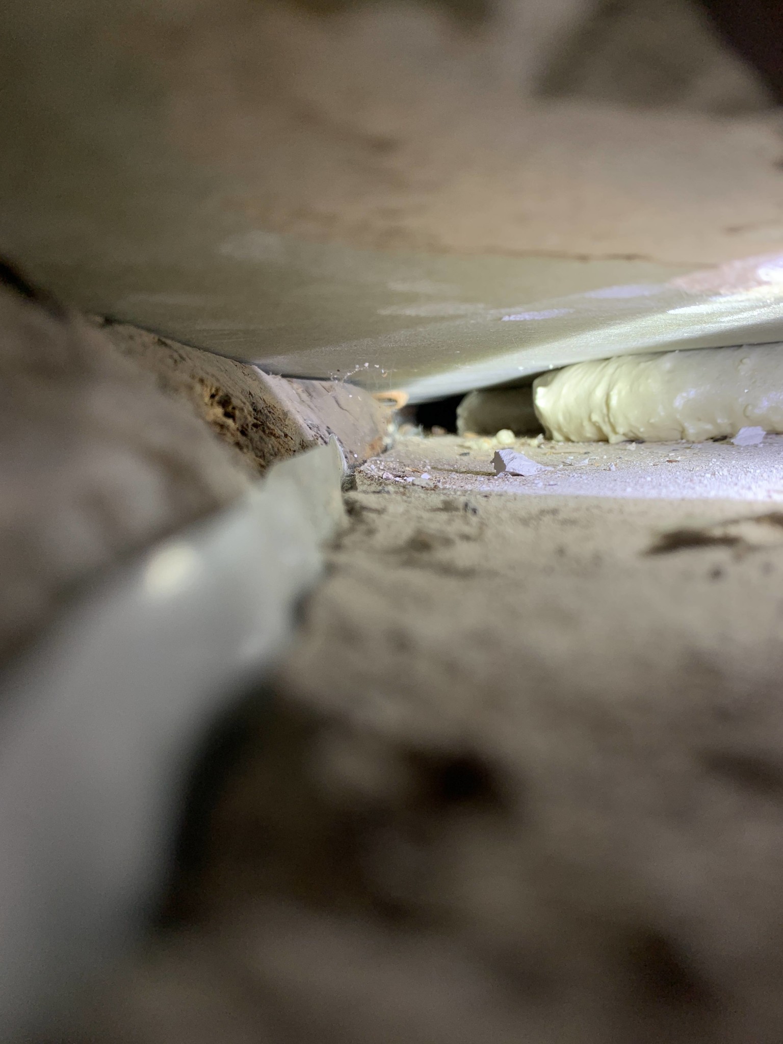

Det verkar som att man har stagat upp i mitten på facket med några brädlappar och masonit. Och några kluttar fogskum
Så det är mer två smalare fack än ett stort (totalt 70cm ändå). Kanske måste bli flytspackel ändå om det ska rinna ut ordentligt i alla glapp...
Lite mer bilder...

PU skum finns i lite olika densiteter läs hårdhet. Använd s.k slow rise. Flyter du kommer det vara ett stort jobb att få bort spackel när du ska åtgärda problemet på riktigt.
alternativt fyll ut utrymmet med en plastsäck häll ner flytspacklet i den kommer att fulla ut utrymmet om du häller i från lite höjd. Full support lätt att avlägsna när du ska fixa problemet ordentligt
