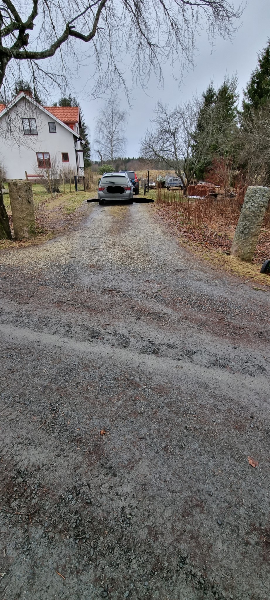

Bifogar några kassa bilder, svårt att få med på bild hur det ser ut.

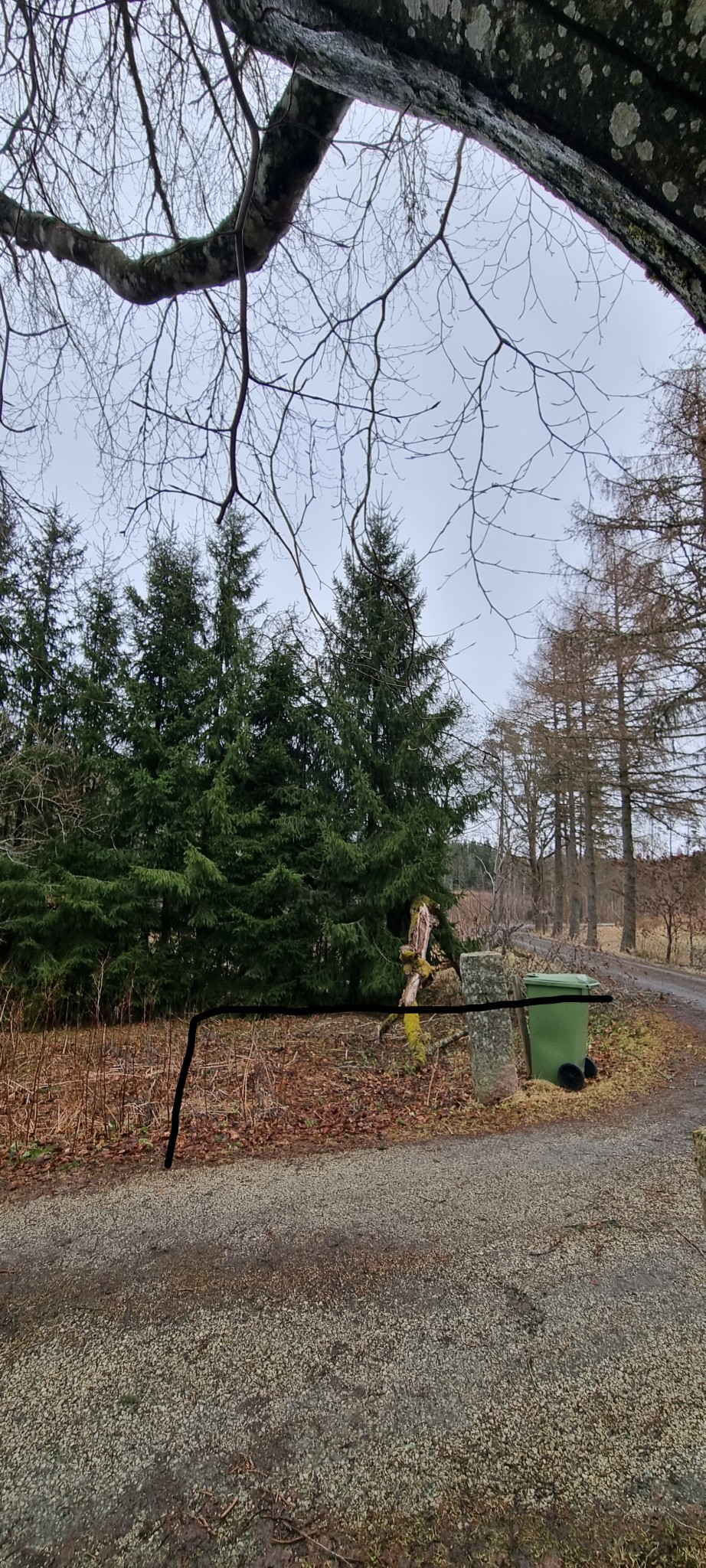

Från stolpen till strecket är det ca 10m, detta är då den delen av nedfarten vi mest skulle behöva göra något åt då det är där arbetsbilen kommer stå (väger nästan 4,5t med släp), givetvis skulle vi vilja ha samma topplager hela vägen ner till garaget men detta kanske kan göras senare?

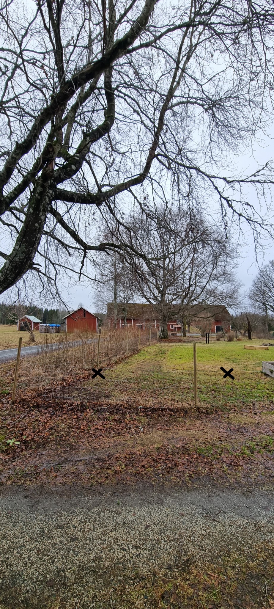

Detta är då den tänkta parkeringen, ca 6m in till det vänstra krysset från nedfarten och ca 5m mellan dom, nedfarten är i en vinkel i förhållande till vägen men tanken är att parkeringen ska bli i vinkel med nedfarten.

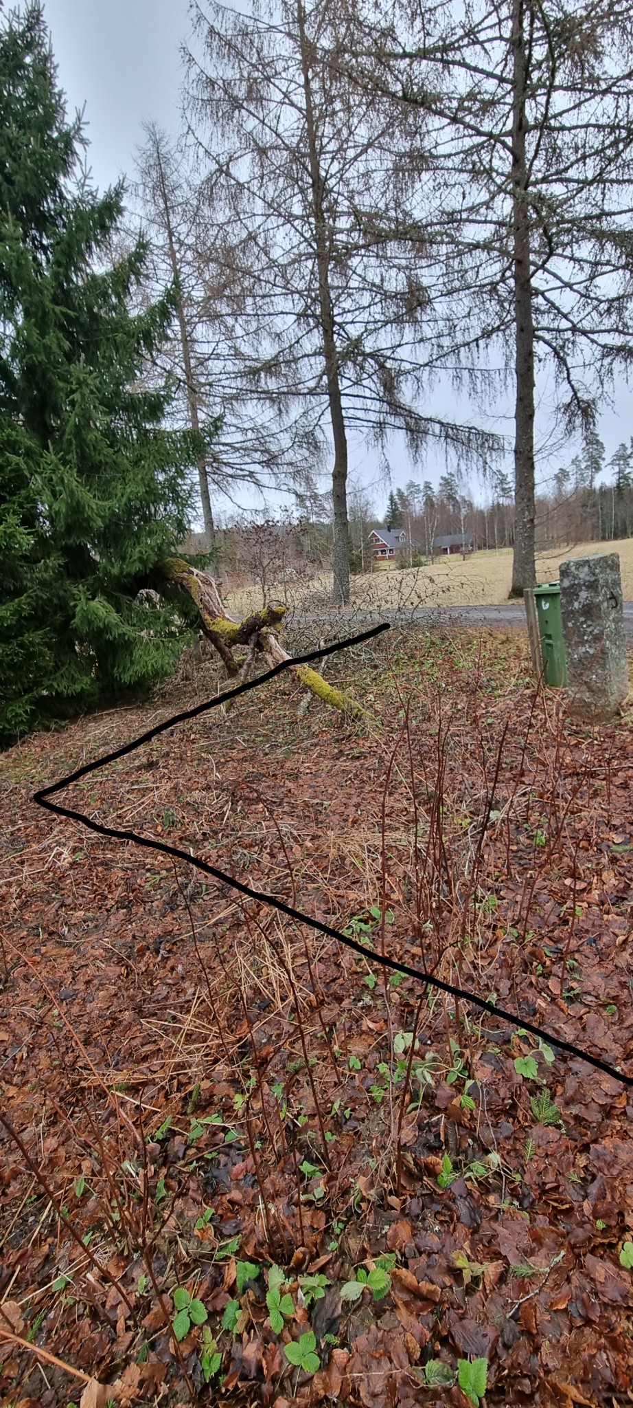

Detta är då där vi behöver fylla upp för container samt få mer utrymme att backa ner arbetsbilen, tanken är då att den stolpen givetvis ska bort, svårt att se nivåskillnaden men nedfarten lutar ju ner från vägen och det skulle ju då den nya planen behöva göra också om man inte rätar ut nedfarten i samband med detta?

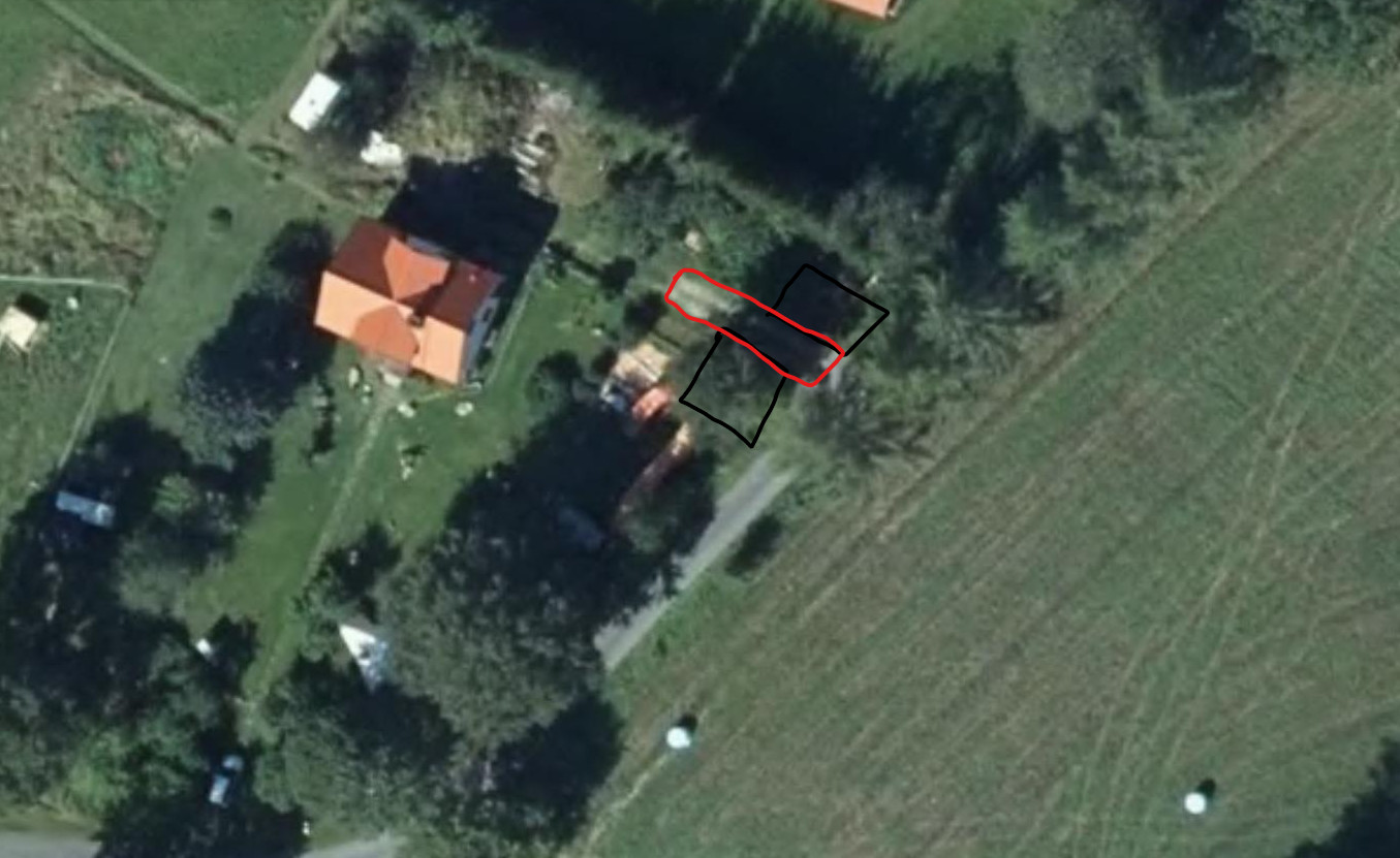

Kasst flygfoto över hur det ser ut men den nedre svarta rutan är då tänkta parkeringen och den övre är "planen", röda rutan är de 10m av infarten som är mest aktuell till att börja med.
