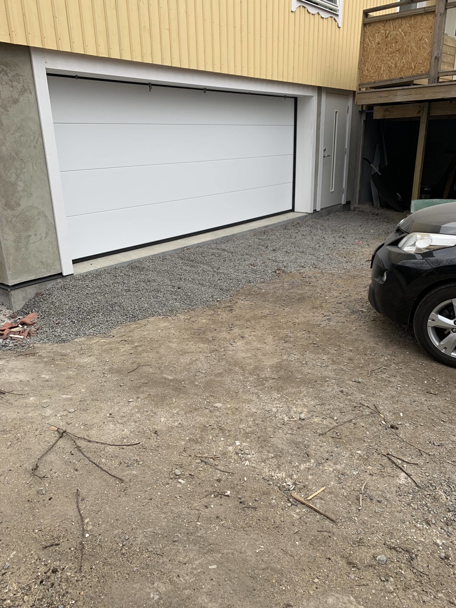

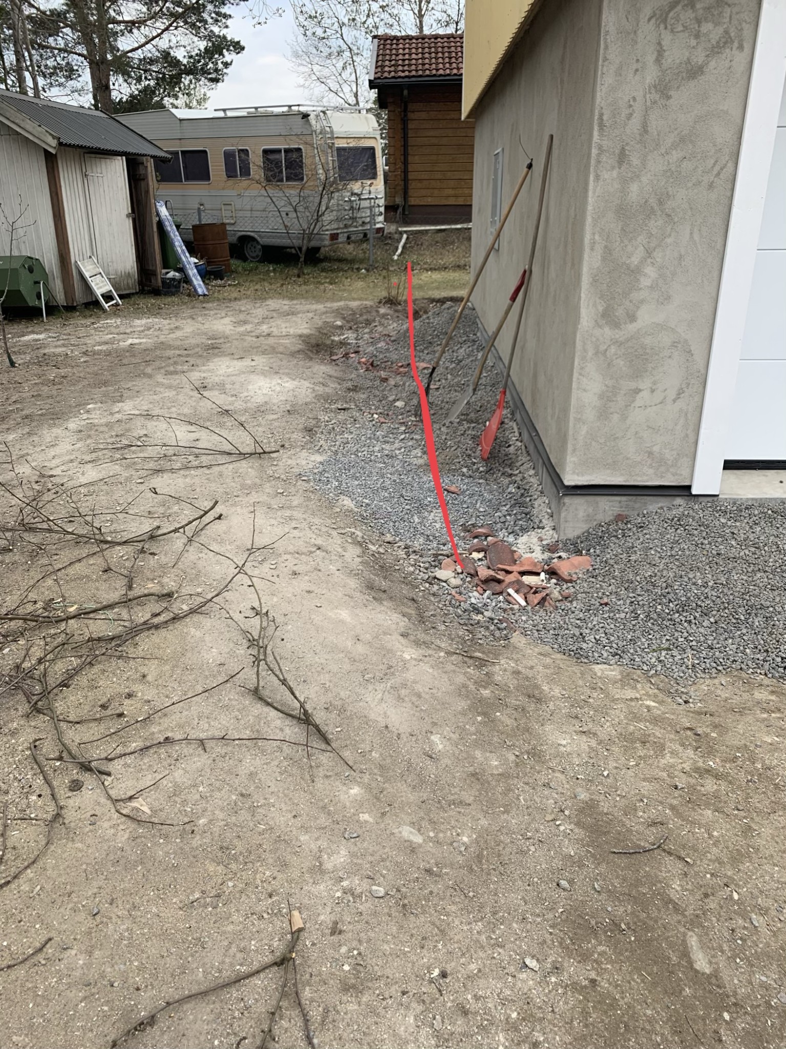

Håller på att slutföra ett utbyggnad och tänkte återställa lite på tomten.
Funkar det att fylla upp med material till det röda strecket, eller hur nära huset kan man gå?
Tanken är att ha gårdssingel framför garageporten, funkar det runt kåken också, eller är makadam att föredra?
  • Garage med vit port och grus framför, obehandlad mark fram till röd linje för utbyggnad.
  • Tomt under utbyggnad med markerat rött streck vid husvägg, grus och rörligt material synligt.

Det brukar fungera dåligt om gårdssingel ligger i för tjocka lager, mer än 5cm. Det sjunker undan och ger sig i väg om någon går på ytan längs huset. Självklart tycker jag också att det är finare med singel överst men skulle ha haft stadigare makadam/bergkross under så man slipper springa och kratta "gången" så ofta.
Absolut kan du ha singel runt huset.
Däremot hade jag inte lagt singel framför garageporten. Det kommer ha en tendens att följa med in i garaget via däck/skor och du komma behöva sopa ut det.
Hade lagt bärlager där istället.
Tack för svar!
Jag fyller nog upp med makadam/bärlager och toppar upp med gårdssingel.
