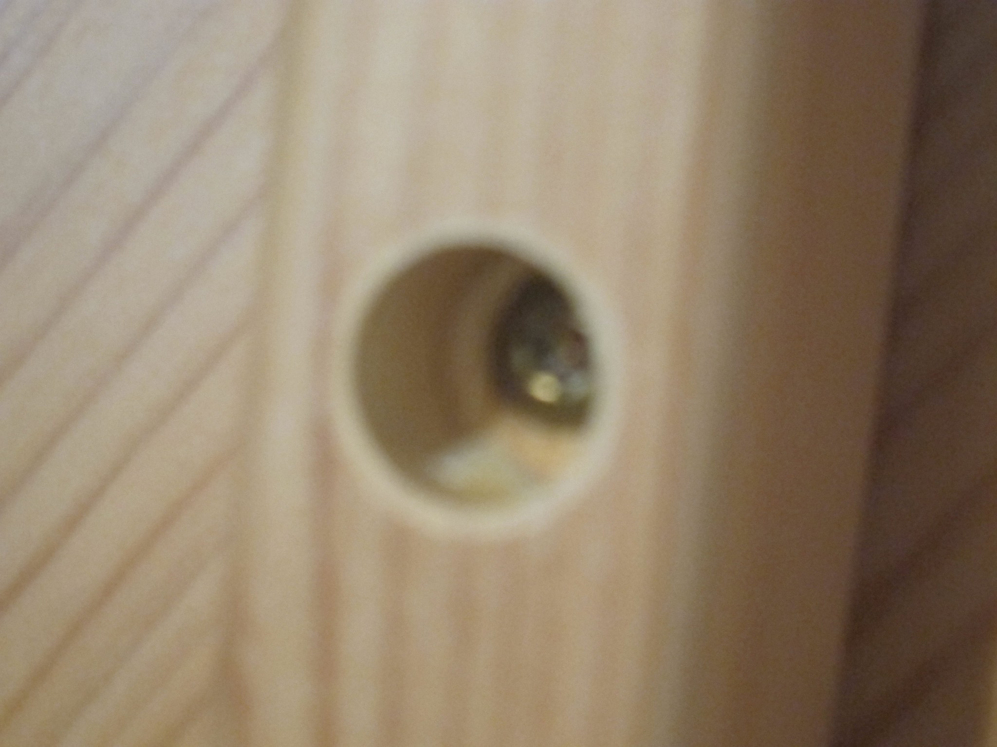

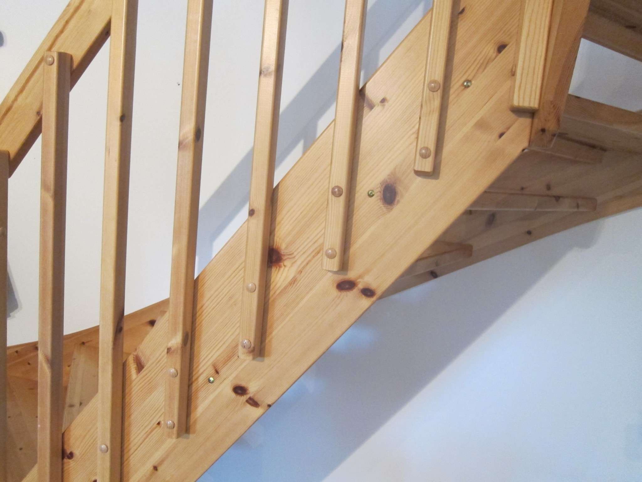

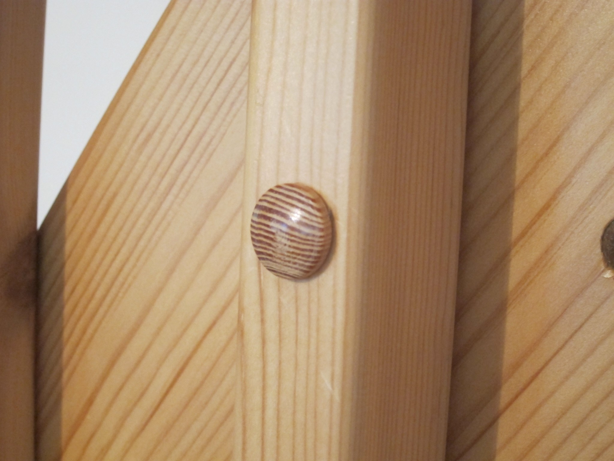

Vi skall måla vår furutrappa vit. Alla skruvar är sänkta i hål, ca 1 cm djupa och 1 cm i diameter. De är täckta av träpluggar som sticker ut på utsidan. Detta är inte så snyggt tycker jag. Jag skulle vilja fylla hålen med något som man kan måla över. Funderade på att spackla igen men spacklet kanske spricker? Funderade på att såga småbitar rundstav och banka/limma in och slipa ned men det känns som massor av jobb. Några andra idéer?

Det finns plugg borr på Clas i sjön med flera, så kolla om det finns i din diameter först.
Bäst är att göra som cesar33 säger ska du spackla använd plasticpadding eller liknande det spricker inte och håller, (luktar illa några timmar)
Tack. Bra tips. Plastic Padding lät ju smart. Är det lätt att spackla och slipa? I så fall låter det väl enklare än att borra upp och såga till och banka i och slipa ned träpluggar?
Plasticpadding är lättspacklat och ganska lättslipat (som alltid vid spackling lägg ner tid på att spackla bra så blir det lätt att slipa:))
Det är ingen som ser en "risk" med att spackla igen det hela om man någon gång skull få behov av att "efterdra" skruvarna?
Jag skulle köra på träplugg. Om hålen inte är perfekta i kanterna så köp en kvistborr och borra upp hålen. Köp träplugg och limma i med trälim. Plug köpas på på något finskickeri eller bygghandel. Om du bor i Stockholm finns det ett snickeri på Kungsholmen (hantverkargatan) som säljer små förpackningar med både lim och plugg i valfritt träslag. Pluggen slås sen av med ett vasst stämjärn.
När man borrar upp hålen med en kvistborr bör man borra genom en mall som styr hålet. Kan vara en liten bit plywood.
Jag skulle nog såga med en fintandad såg. Tror att man lätt får flisning så att man ändå blir tvungen att spackla lite om man slår av pluggen med stämjärn.
Det kan man göra.
Men ett tipps för att lyckas med hugget är att titta på hur ådringen i pluggen går. Hugg från det hållet där ådringen på träpluggen"svänger" uppåt. Och hug i flera steg, så ser man hur snittytan blir. Det sista biten tar man försiktigt med handkraft med stämmjärnet.

Det var lätt, jag bara satte ett stämjärn bakom och vickade lite, men sitter dom hårt kan man väl borra på mitten så spricker dom väl
P Phille82 skrev:
Någon som vet hur man enklast får bort original-träpluggarna som satt i trappan och som Martin ville få bort?
Sätt en skruv I mitten och dra ut med en kofot. Ha ett skydd under kofoten.
Om du nu inte vill använda dem igen.
I detta fall så vill jag behålla dem. Blir det månne fula märken på dem med stämjärn?
