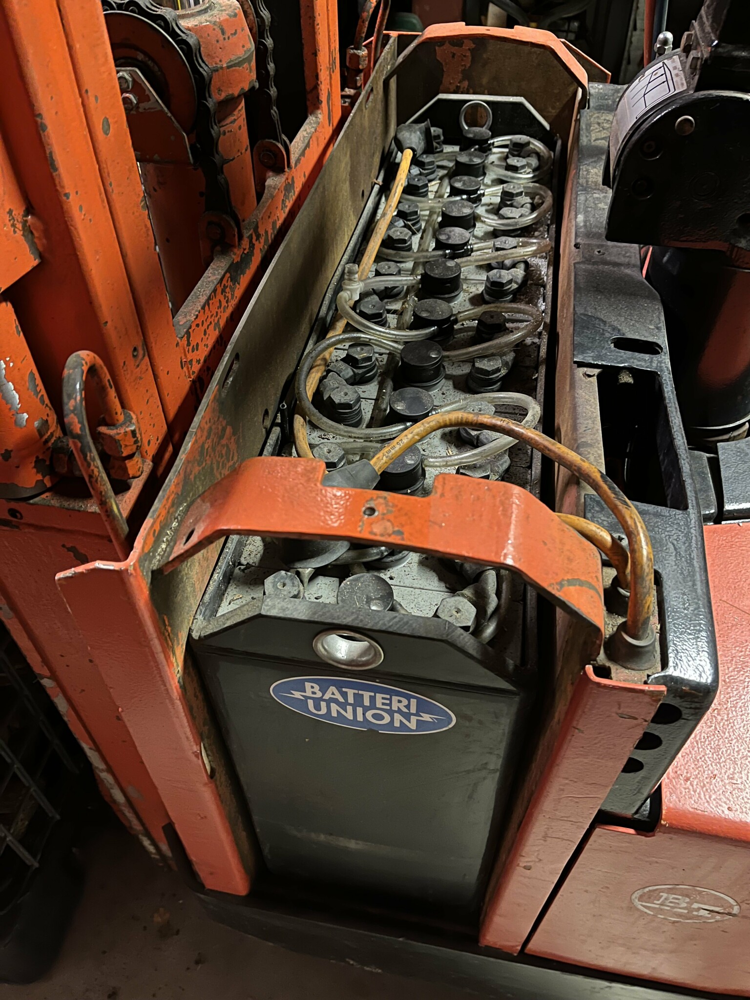

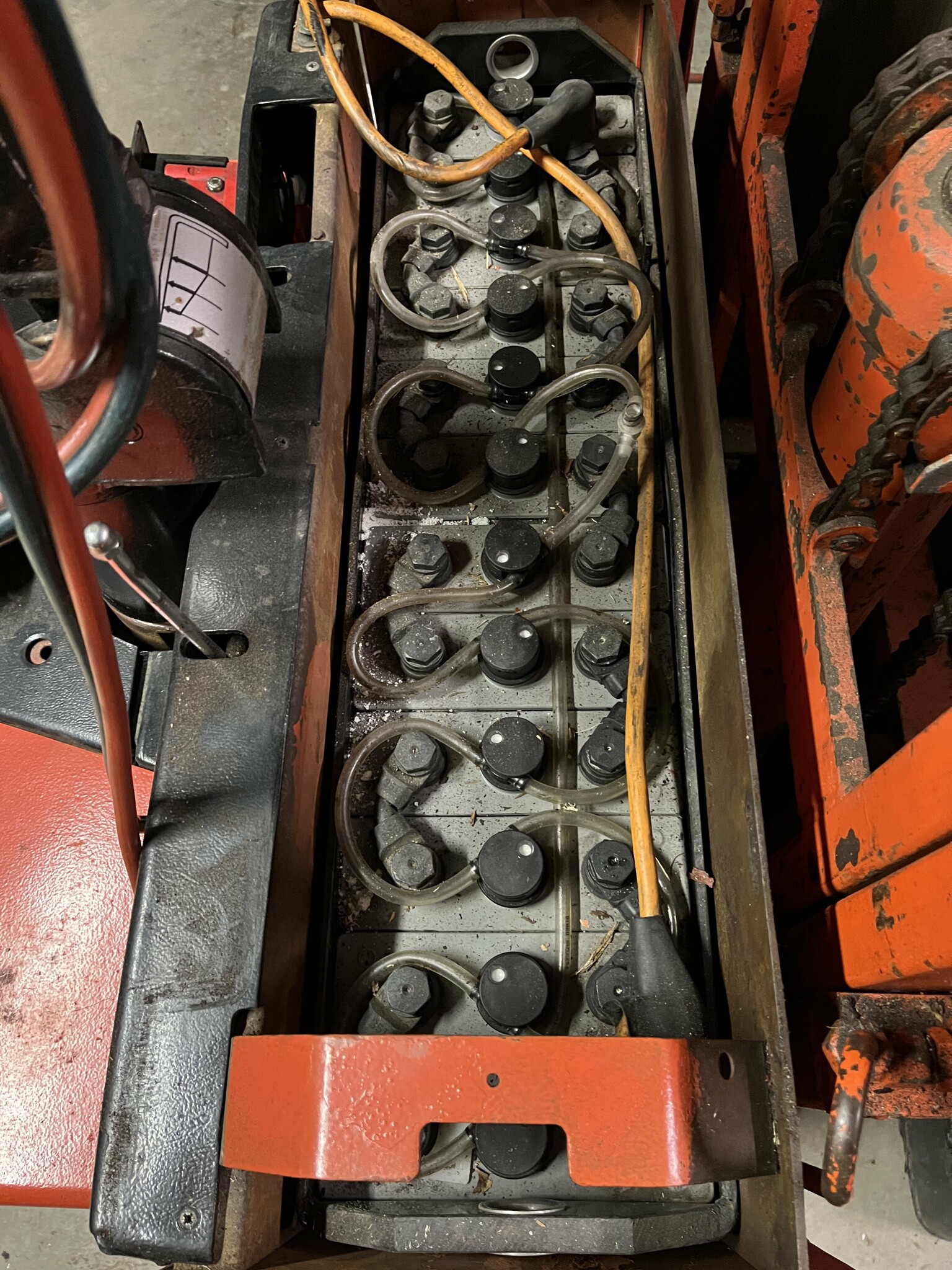

Far har köp en pallyftare (80-talare). Vet ej modellnr men batteripack är 24 volt och har 12 celler. Sitter en slanganslutning till alla celler. Dock fattas påfyllningsmekanismen. Har ingen manual så vet inte hur den ser ut. Verkar även vara svårt att kolla vätskenivå per cell. Någon som vet hur det kan göra?
  • Öppet batteripack med 12 celler och anslutna slangar i en äldre modell av en pallyftare.
  • 24-volts batteripack med 12 celler och slanganslutningar i en öppen pallyftare, utan påfyllningsmekanism.
Den vita linsen i locken som slangarna går igenom är väl för att se nivån?
Sten96 och 1 till

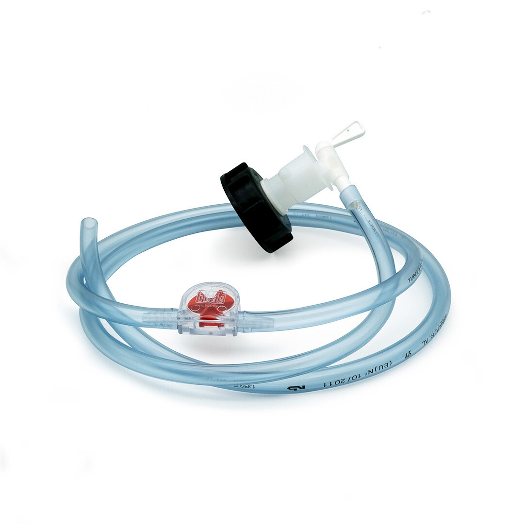

Ser ut som du har ett fyllningsystem på batteriet och då bör det vara detta som saknas:
Batterifyllningssystem med slange, snabbkoppling och en flödesindikator.

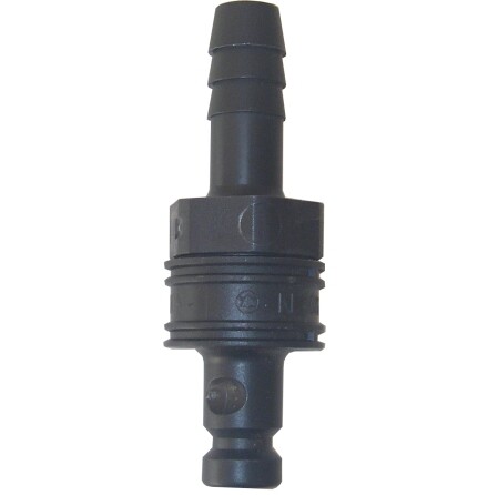

Sen är det smidigt med en snabbkoppling:
Denna som sitter på slangen är en flödesindikator och medan den snurrar så flödar vattnet till batteriet och när den stannar så är det fullt.
Enkelt och smidigt.

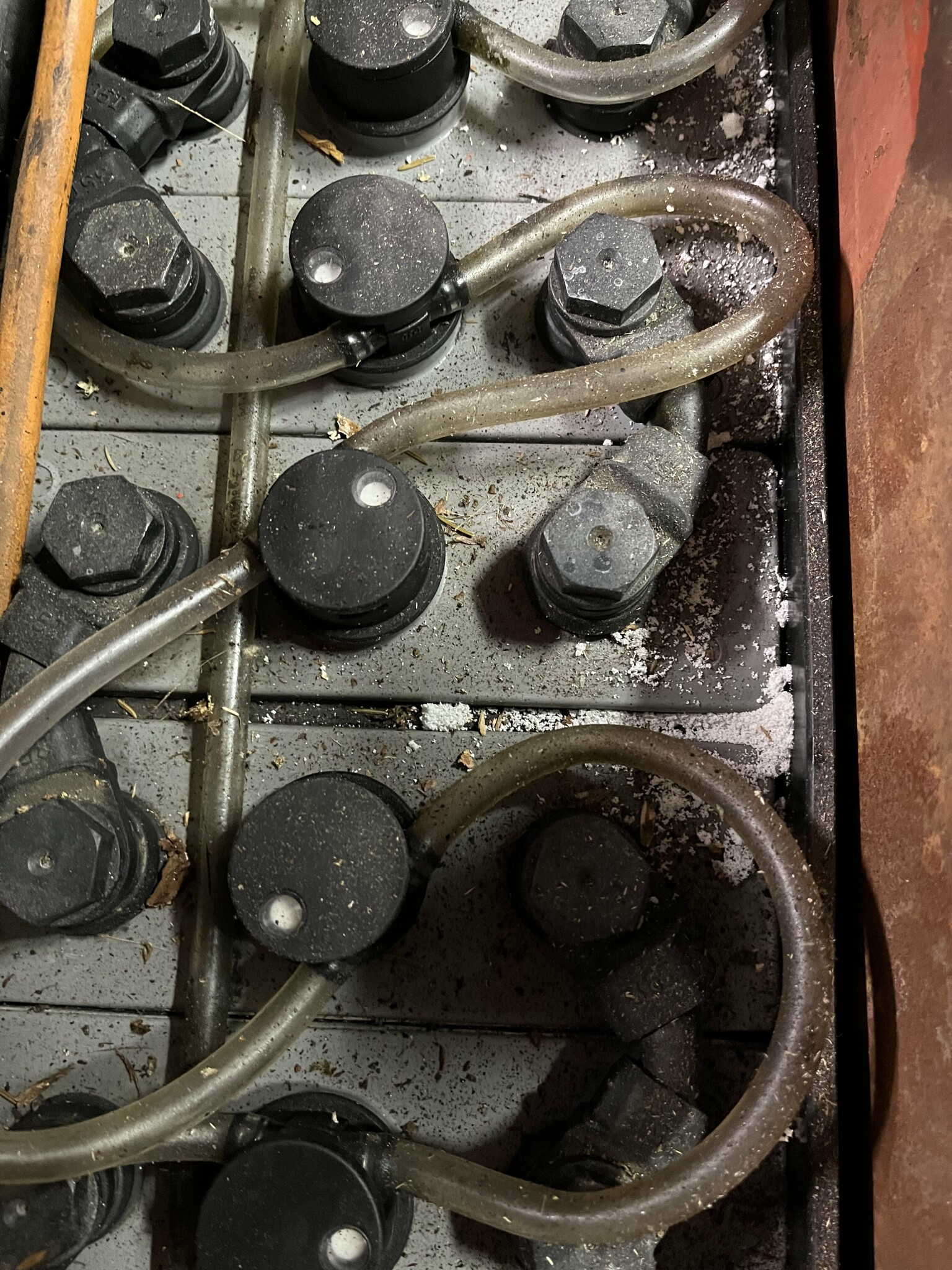

Ja, det är nog central påfyllnadsdystem. Verkar dock inte vara komplett.
Tog en ny bild.

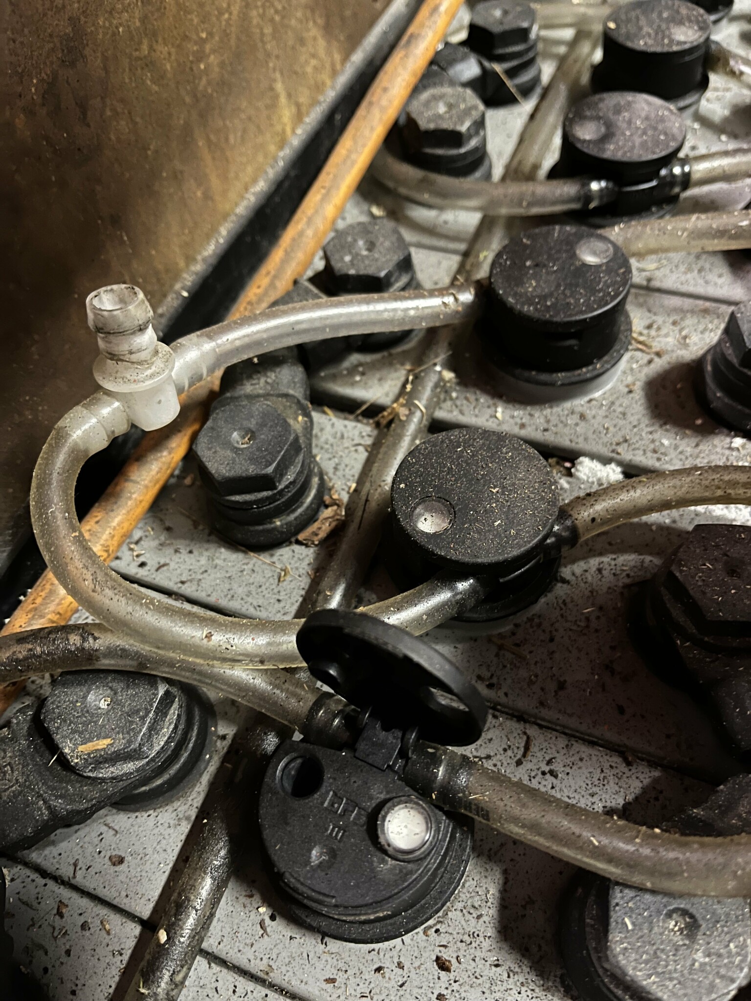

Var ett litet lock per battericell. Den vita pluppen, vad kan den vara för något? Det andra hålet kan jag tänka mig är ett lufthål.
Just nu vill jag bara veta att vätskenivån är bra innan jag ska börja ladda batterierna.

Vad är det som inte är komplett och varför läser du inte ens de inlägg som redan besvarat dina frågor?
Vatten fyller du på i den vita T-kopplingen och det fylls tills det är fullt.
Enkelt och smidigt.

Som @Jensa86 Redan skrivit är den vita linsen en nivåindikator, fungerar som en flottör
Vitt=👍
Svart=👎 fyll vatten
Se till att få på en koppling på slangen i batteripaketet så du slipper få smuts i batterierna

Så vitt är bra då. Gjorde en temporär koppling och det har än så länge gått i ca 4 liter dest.vatten.
Sen försökte jag ladda (24v system, går inte att se kapaciteten på batterierna eller märke). Tänkte ladda försiktigt med 3A (liten laddare) men då spänningen bara är 15.5v så vill den inte starta. Vet inte hur förra ägaren gjort men kanske någon cell är dålig.
Ser ett vitt pulver på ena kanten av en cell. Vad kan det vara?
