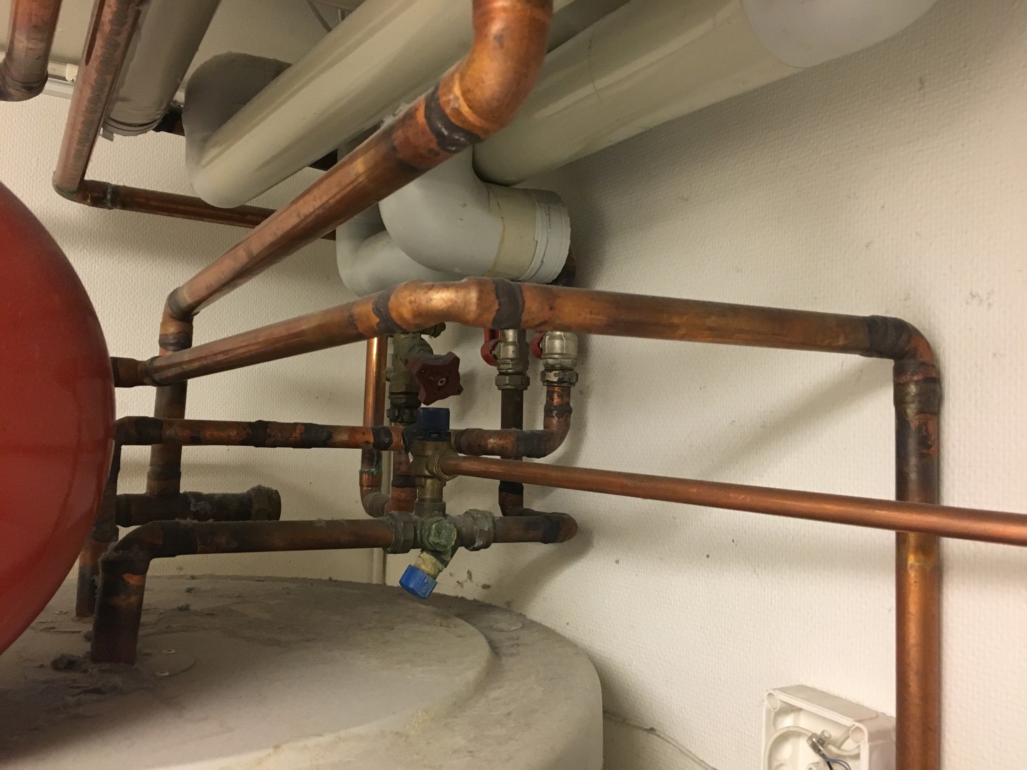

Hej alla,
Är relativt nybliven husägare varför detta säkert är en enkelt fråga. Är också medveten om att detta behandlas i andra trådar men har inte hittat något svar där som hjälper mig.
Har ett vattenburet system med bergvärme. Har luftat radiatorerna och skulle behöva fylla på vatten i systemet, men problemet är att jag inte hittar rätt kran, och vill på grund av min osäkerhet helst inte testa mig fram alltför mycket.
När jag vrider på den röda kranen på bild 1 verkar det snarast som att vatten tappas ur systemet (genom ett rör som leder ner i golvbrunnen). Trycket faller då enligt manometern. När jag vrider på den mörkblå kranen på bild 2 låter det som att vatten fylls på (även om det också rinner ut lite vatten genom samma rör som innan, men inte lika mycket som när man vrider på den röda kranen) men inget händer på manometern. Det förefaller dock som att radiatorerna kort därefter värms upp. När jag vrider på någon av de ljusare blå kranarna händer ingenting alternativt går de inte att vrida på alls.
Vore mycket tacksam för svar/vägledning.

Det svarta vredet ser ut att vara påfyllning!
Det röda vredet är säkerhetsventilen och läcker den vid påfyllning så kan den ha hängt sig eller gått sönder.

Hej Erik!
Jag skulle tro att du har helt rätt med kranarna. Den röda är en övertrycksventil (som i många fall spiller lite vatten då och då trots att det inte är övertryck). Den blåa i första bilden bör vara en påfyllning av systemet. Om inget händer med tryckmätaren kan den vara defekt, så lita inte blint på den (även om den ser ganska ny ut). Rör den sig någonsin upp eller ned?
Om cirkulationspumpen går och det skvalar i radiatorerna som sitter högst (i mitt fall en handdukstork på bottenvåningen) så kan det finnas två "problem". Antingen är trycket för lågt så att det blir vakuum i elementen eller så är det luft i dem. Om du har tillräckligt tryck i systemet kommer det ut luft eller vatten när du luftar det högst belägna elementet/handdukstorken. Är det för dåligt tryck kommer det in luft när du försöker lufta (märks enklast om man gör detta med cirkulationspumpen avstängd).
/Fredrik (ldc-frb)

Den blå är påfyllning.
Den röda är en säkerhetsventil som ska släppa ut vatten om trycket blir för högt. Brukar ofta öppna vid 1,5 bar, men kan vara högre. Det brukar vara märkt på vredet. Om den står och rinner när du fyller på så behöver den bytas ut. Ibland kan den täta om man vrider runt vredet några gånger, så att det snäpper till.

Stort tack för alla svar, mycket uppskattat!
Vågade ta i med lite mer kraft och vrida på den blå kranen i första bilden och då ökar trycket. Att den röda kranen är en övertrycksventil förefaller stämma eftersom vatten tappas ur och trycket sjunker när man vrider på den.

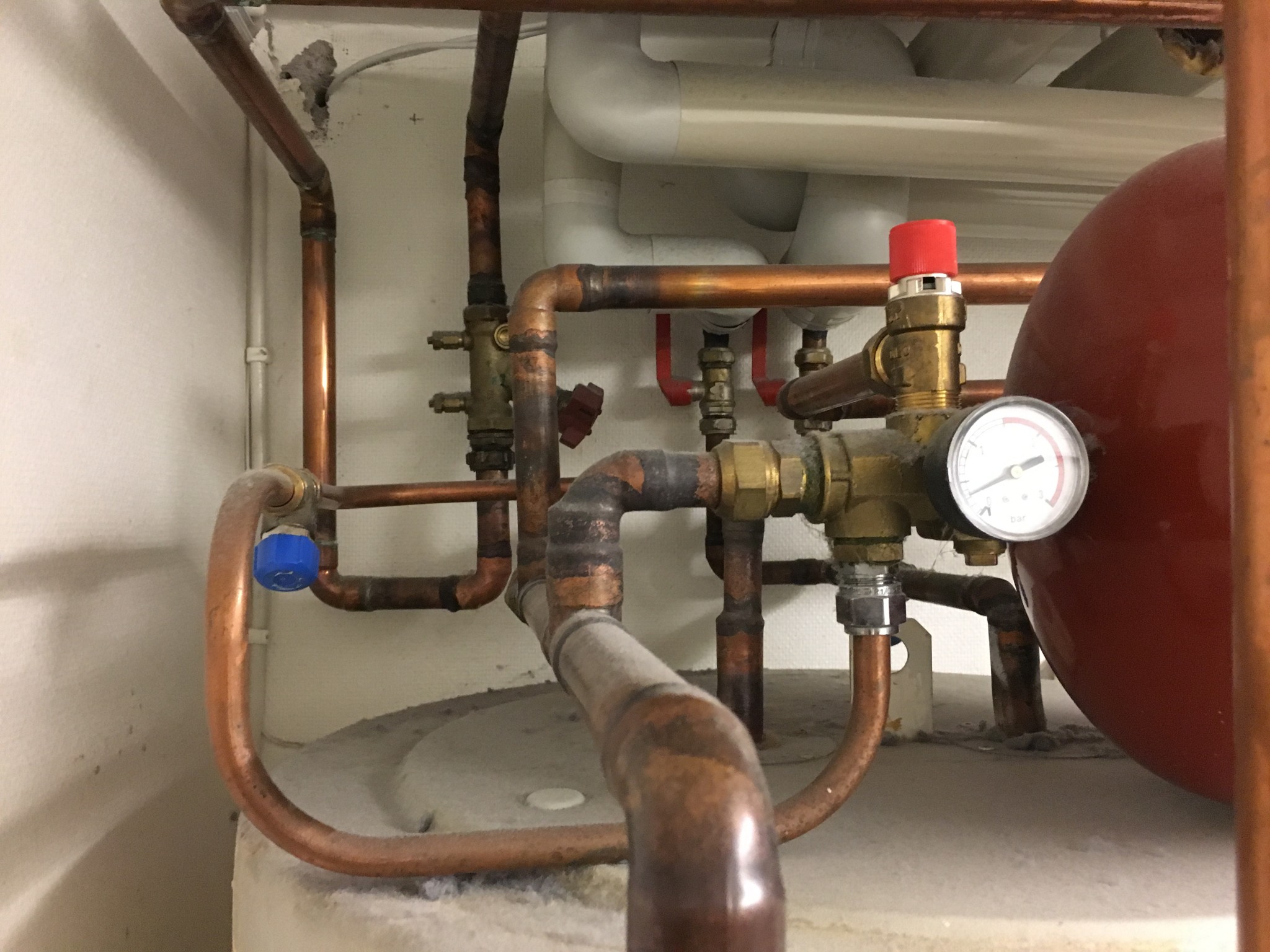

Återstår följdfrågan; vad gör kranarna i den andra bilden, det vill säga den blå och mörkblå (som nästan ser svart ut på bilden)? Det händer ju uppenbarligen något åtminstone när man vrider på den mörkblå/svarta.
Den mörkblå är också en säkerhetsventil, fast till varmvattnet. Den ljusblå är avstängning till varmvattenberedarenE Erik Bodin skrev:Stort tack för alla svar, mycket uppskattat!
