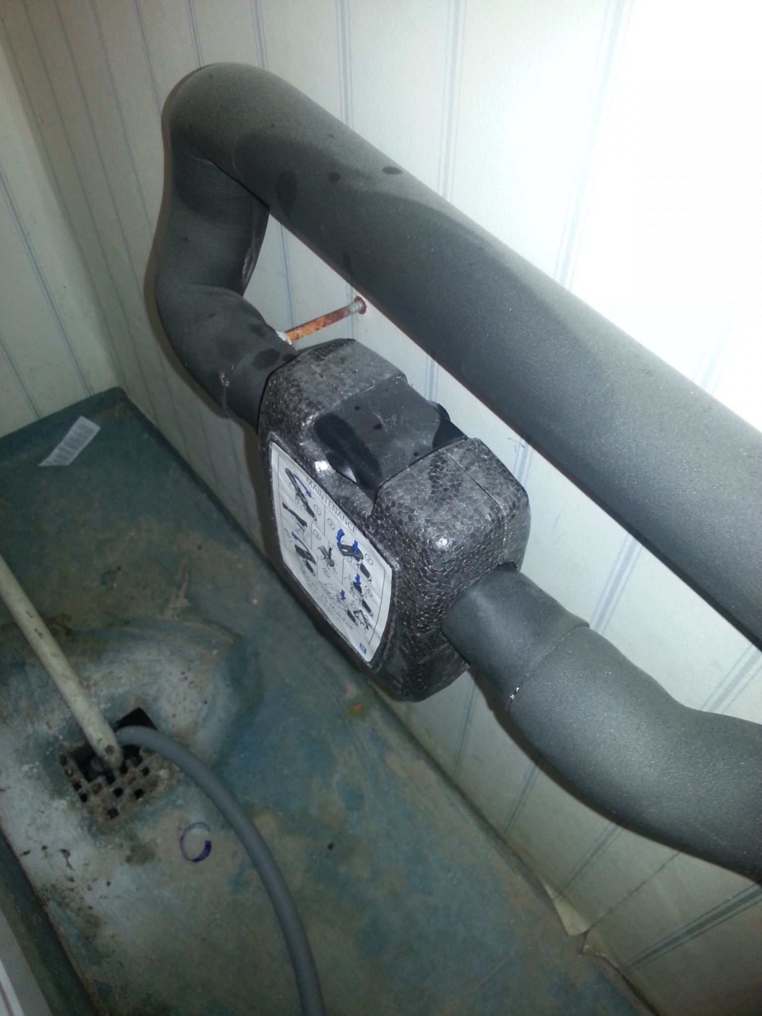

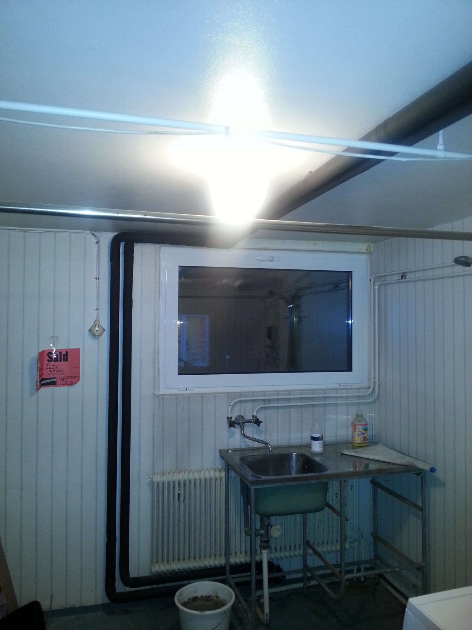

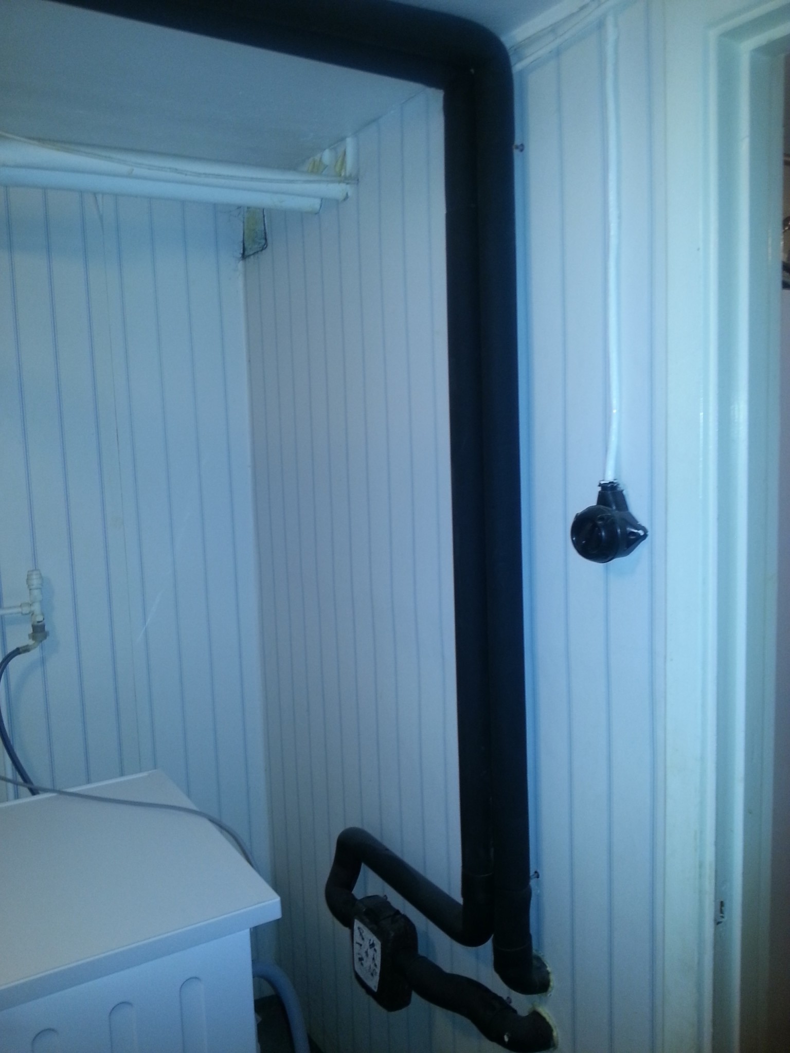

Mailade CTC om att jag konstant fick fylla på med vätska, och då ville dom se hur mitt bergvärme var installerat. Detta svarade dom:
Anledningen till att du konstant får fylla på med brinevätska är troligtvis att du har luft i systemet på borrhålsidan. Något som kan vara väldigt svårt att bli av med då rördragningen är gjord som den är. Vad man kan och bör göra är att sätta ett tryckkärl(Spirovent) där nivåkärlet sitter idag. Samt sätta avluftare på rören som ligger i taket.
Här är mina bilder på hur det ser ut
Vad säger ni? Stämmer verkligen detta?
Man brukar sätta manuella avluftare på högsta punkten så man kan lufta bort ev kvarstående luft. Vid installationen har man en kraftig pump och gör en riktig rundpumpning av brine mot en tunna tills all luft är borta något som antagligen inte gjorts eller med för svag pump. Nu kan det ju visserligen vara läckage på en ledning också men det syns vid provtryckningen.
Blir lite besviken på hur denna firma installerat detta. Borde dom inte tänkt på detta. Om det är luft i systemet så innebär väl det också att Bergvärmepumpen jobbar sämre, dvs detta påverkar BVP? Har mailat firman nu som installerat denna pump. Dom får helt enkelt åtgärda detta.
Har dock ej sätt att det rinner någonstans ifall det skulle vara läckage.
På det vita kärlet där man fyller på vätska har jag en ventil på toppen, vet inte om det är ventil för övertryck elller om den är för något annat
Men vad säger ni kan jag pressa installatören på att åtgärda detta?
Ring och säg att dom kommer och sätter på spolpumpen så den får gå någon dag plus att dom backspolar dvs spolar åt andra hållet. Skulle absolut satt ett tryckkärl på 8liter om jag själv hade behövt göra den dragningen med högpunkter.
