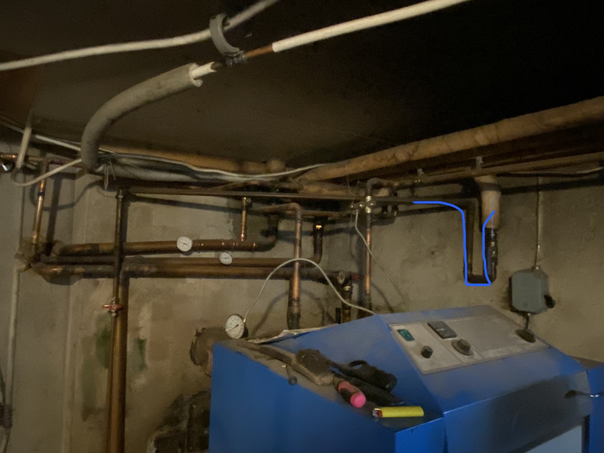

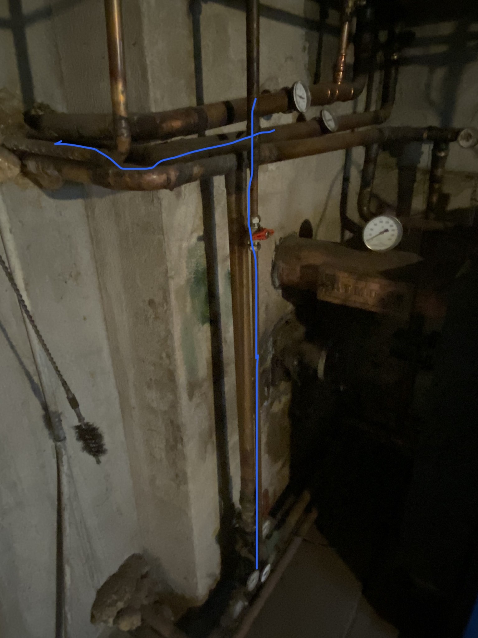

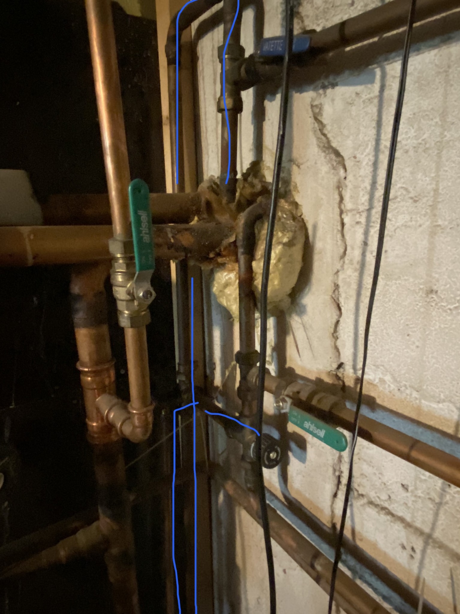

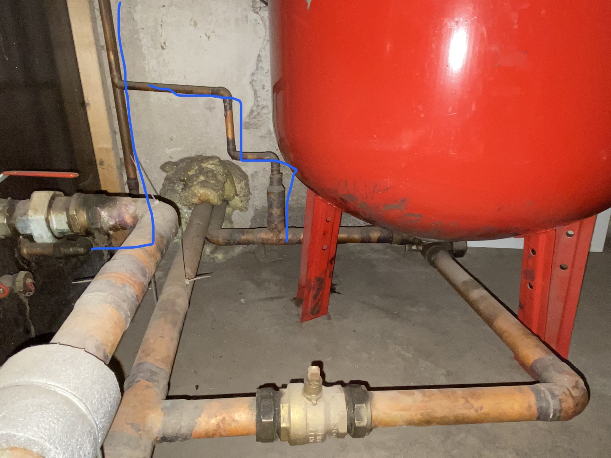

Vi flyttade till villa med två boningsplan och ett källarplan(där panna osv är) som eldas med vedpanna förra året.
Allt har fungerat bra tills igår när jag hörde att det droppade i ett element.
kollat runt lite och då är det förmodligen dåligt tryck i exansionskärlet?
Det skrivs om att fylla på vatten i det och förtryck på 0,5 bar osv. Min manometer på kärlet står på 0,1-0,2 ungefär.
har kollat lite bland alla rör men kan inte hitta någon påfyllningsventil som alla andra tydligen har.
skulle någon kunna hjälpa mig att hitta var påfyllningen är någonstans?
det blåa är alltså inkommande vatten.
Här sitter det en ventil som jag funderar på vad den är till? Den röda som går till laddomaten.
Här kommer rören på andra sidan väggen.
Och den blåa ventilen på bilden över går rakt ner till skvallerröret från expansionskärlet, men också in i pannan som ni ser.
Hoppas det går att få någon klarhet i detta. Kan ta mer bilder om det behövs

Jag kom fram till att testa den röda ventilen och det var den som var påfyllningen
Du ska ha typ 0,5bar när det är tomt på vatten. Så det var nog läge att kolla förtrycket innan du fyllde.
Ja, jag tror jag ligger runt 0,5 nu i förtryck
Det stiger inte av att du fyller på vatten. Förtrycket är trycket i kärlet utan vatten.
