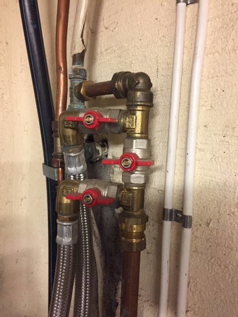

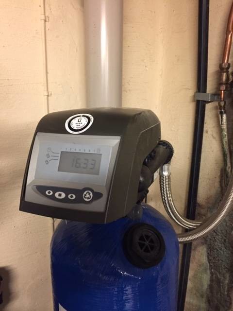

Ska fylla på magnodol på filtret och har kollat en del youtube-klipp och tänker nu att det skall ske i den här ordningen:
1 stäng av alla tre kranarna
2 backspola systemet
3 mät och fyll på
4 öppna kranarna
5 backspola igen
jag är lite osäker på nr 4 och 5, skall jag backspola innan jag öppnar kranarna igen, eller bara öppna någon av kranarna och backspola...? Eller behöver jag backspola alls..?

Hej
Det räcker om du stänger inkommande ledning till filtret, sedan öppnar du en kran någonstans i huset så du släpper på trycket i filtret. Stänger du alla kranar måste du göra en backspolning för att släppa på trycket.
Lossa pluggen i domhålet, och mät hur långt ner du har till massan, fyll på tills du har massa ca 25cm från pluggen. Du skall alltså ha ca 30cm tomrum mellan filtermassan och ventilen, för att inte riskera att få ut massor vid backspolning.
När du fyllt på och satt tillbaka pluggen, så öppnar du inkommande igen.
Startar en backspolning och tittar på vattnet som går ut i avloppet, det skall vara klart och fint och inte mjölkigt. Det kan krävas flera backspolningar innan det är klart.
Lycka till!

och för att starta backspolningen håller man inne den trekantssymbolen har jag förstått..?

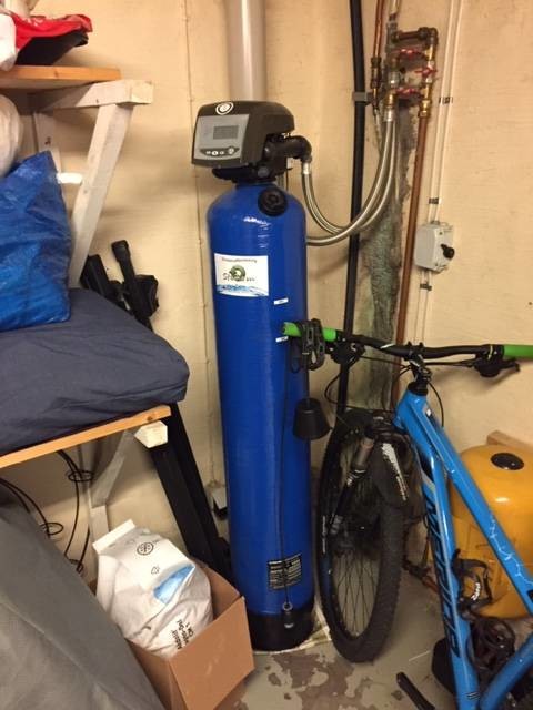

Vad finns det för trick för att få bort vattnet ur filtret så det är inte är fyllt upp till kanten...? Jag prövade att stänga ingående och sedan backspola men det vattnet var fyllt ända upp ändå...
Jag har inte samma automatik som du men, enligt bruksanvisningen till mitt filter står det: "Stäng ventil för inkommande vatten till filtret och öppna en närliggande tappkran efter filter för att lätta på trycket i filtret. Stäng därefter utgående vatten.
Skruva av påfyllningslocket på sidan av filtertanken. använd endast handkraft.
Använd tratt.. bla bla bla...
Skruva tillbaka påfyllningslocket på filtertanken igen och öppna ventil för inkommande vatten.
starta sedan en manuell regenerering för att spola ut eventuell filterdamm från den nya filterkalken"
Är det vatten upp till kanten kan du ju använda en hävert för att få ur vattnet?
