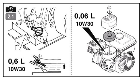

Har köpt en ny Husqvarna jordfräs TF335 och fattar inte riktig hur jag ska fylla på olja. Den enda info är att olja ska fyllas på enligt bilden. Ska det fyllas både vid oljstickan i vänstra bilden och i plastbyttan i högra bilden (där finns även ett streck för oljenivå). Någon som har koll?
Instruktionsbild som visar två påfyllningspunkter för olja på Husqvarna jordfräs TF335: vid oljesticka och plastbehållare med markerad oljenivå.

Ja, det ska vara olja på båda ställena. Oljan vid oljestickan smörjer motorn. Bilden till höger visar att det ska vara lite olja i luftfiltret. Genom att ha en skvätt olja i luftfiltret renar filtret insugsluften bättre än utan olja.

Tack! Hamna en skvätt olja i hållet i mitten av plastkoppen. Är det någon fara?
Oljan i insuget ska väl kramas in i skumgummifiltret? Inte bara hällas rakt ner.

Okej, usel bruksanvisning. Vi kontakt med Husqvarna så skrev dom att olja endast skulle fyllas på i vänstra bilden.
Finns det ett streck för oljenivån så kanske det är nånn typ av olje-luft renare. Då kan det ska vara olja i behållaren. Annars brukar det vara att man ska massera in olja i skumgummit.
Har bara olje/luftfilter på större och äldre fordon. Har en traktor i verkstan som ska ha 2L i luftfiltret. Då är det ett metallnät/filter som hindrar oljan att sugas in i motorn.

Den slank nog ner i förgasaren... Får ni fart på fräsen kan den blåröka lite i början, men det är inte farligt och det går över ...

Är man väldigt noggrann så.
Har man kört en stund brukar hela filtret bli insmort utan att man masserar in oljan.

Jag tycker bilderna klargör hur motortillverkaren anser man ska göra.
Att Husqvarna inte delar den uppfattningen förvånar mig ... men dom vill antagligen sälja en ny jordfräs åt er om nåra år! ;-)
Oljan i högra bilden är till för att ytterligare hjälpa till att rena insugsluften från damm. Nått som minskar slitaget i motorn.
Vore det min jordfräs, skulle jag se till att ha en liten skvätt olja i luftrenaren som motortillverkaren visar ...
