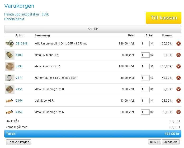

Då är ju bara frågan vart man hittar en 25R - 15R med lekande mutter..?
Följer den med i leveransen från nibe?
Då blir plocklistan enligt följande:
Skärmdump av en varukorg med byggprodukter såsom kopplingar och ventiler med priser och antal.
Men då har jag bytt plats på manometern och säkerhetsventilen, och därmed skippat en vinkelkoppling.
