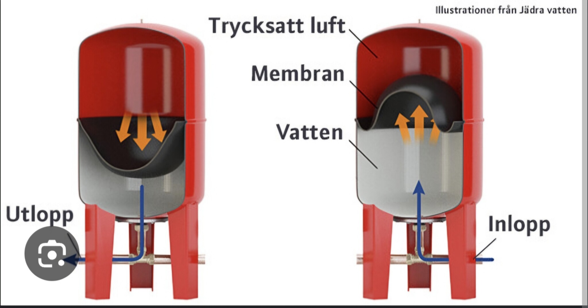

Hydropressens kärl är delat i 2 av en gummiduk. Vatten pumpas in till visst tryck uppnås (antar att mnär motståndet blir för stort så slås pumpen av). Är det ont om luft på ena sidan duken, då fyller pumpen på med mer vatten på den andra. Det kan bli så illa att hela kärlet fylls.
Detta innebär att gastrycket som du mäter förblir högt, trots att mängden luft minskar.
  • Illustration av hydropress med trycksatt luft och vatten separerat av en membranduk. Visar inlopp och utlopp med pilmarkeringar.

Jo det väl lättast att tömma tanken har gjort det förut många gånger och pumpa till fabrikstryck men om sluttrycket i i tanken när den har fyllt på vatten och är tex 4bar så måste den väl vara 4 bar varje gång jag tappar vatten och pumpen fyller på och stoppar ? Eller
Jo det är sant, MEN du vet då inte hur mycket luft du har i systemet ! Har du 1 dl med trycket 4 bar eller 10 l ? Luften ska ju vara det som trycket ut vattnet när inte pumpen går, så volymen av luft är viktig om man inte vill ha dåligt utnyttjande av hydropressen.
Dilato
Enklast är ju att stänga av pumpen, sedan tappa ur all vatten tills det sluta att rinna - låt kran vara öppen, fylla på med luft i hydropressen (varav mer vatten kan börja rinna ut om hydropressen är i det närmaste vattenfylld) till önskad tryck, stäng kran och starta pumpen igen. - det fins de som missat på det där med att ha kran öppen under pumpningen och sedan är bekymrad över att knappt få in mer luft i hydropressen utan att trycket skenar i topp, somliga jag känner som tom. tog rörmokare för det...
