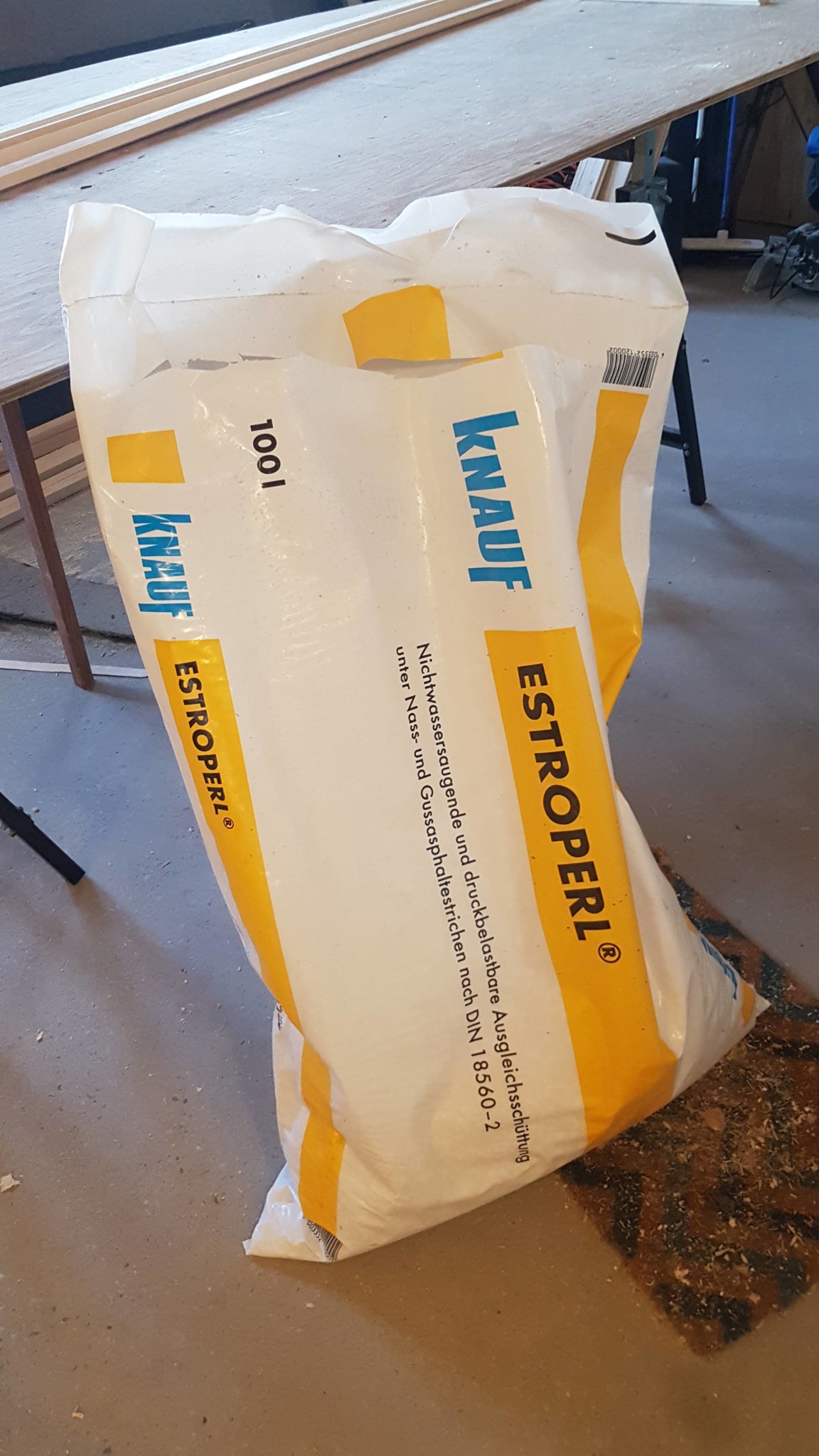

Isoleringsbutiken.se borås
En säck med Knauf Estrich-Estroperl på ett byggarbetsgolv med sågspån runtomkring.

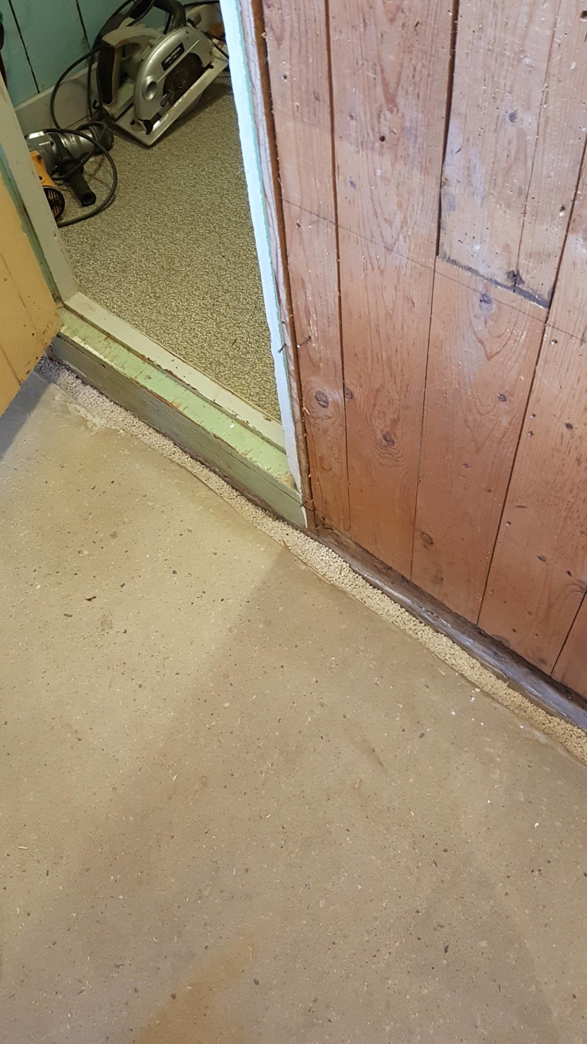

Mellan nya och gamla delen. Inga mösseländen kryper genom detta..
  • Golvskarv mellan två rum med olika ytskikt, säker övergång förhindrar skadedjur att passera.
I samband med golvbytet fyllde vi inte bara mellanrummet mellan stenmurarna med perlite utan vi fyllde hela trossbotten.
Allt sågspån/råttbajs sögs upp med sugbil (inte jättebilligt...). Sedan satte vi en väv mot källarens innertak, fyllde med perlite, och lade spånskivor och trägolv.
Det dammade rejält när det gjordes men nu 2 år senare är det inga problem.
