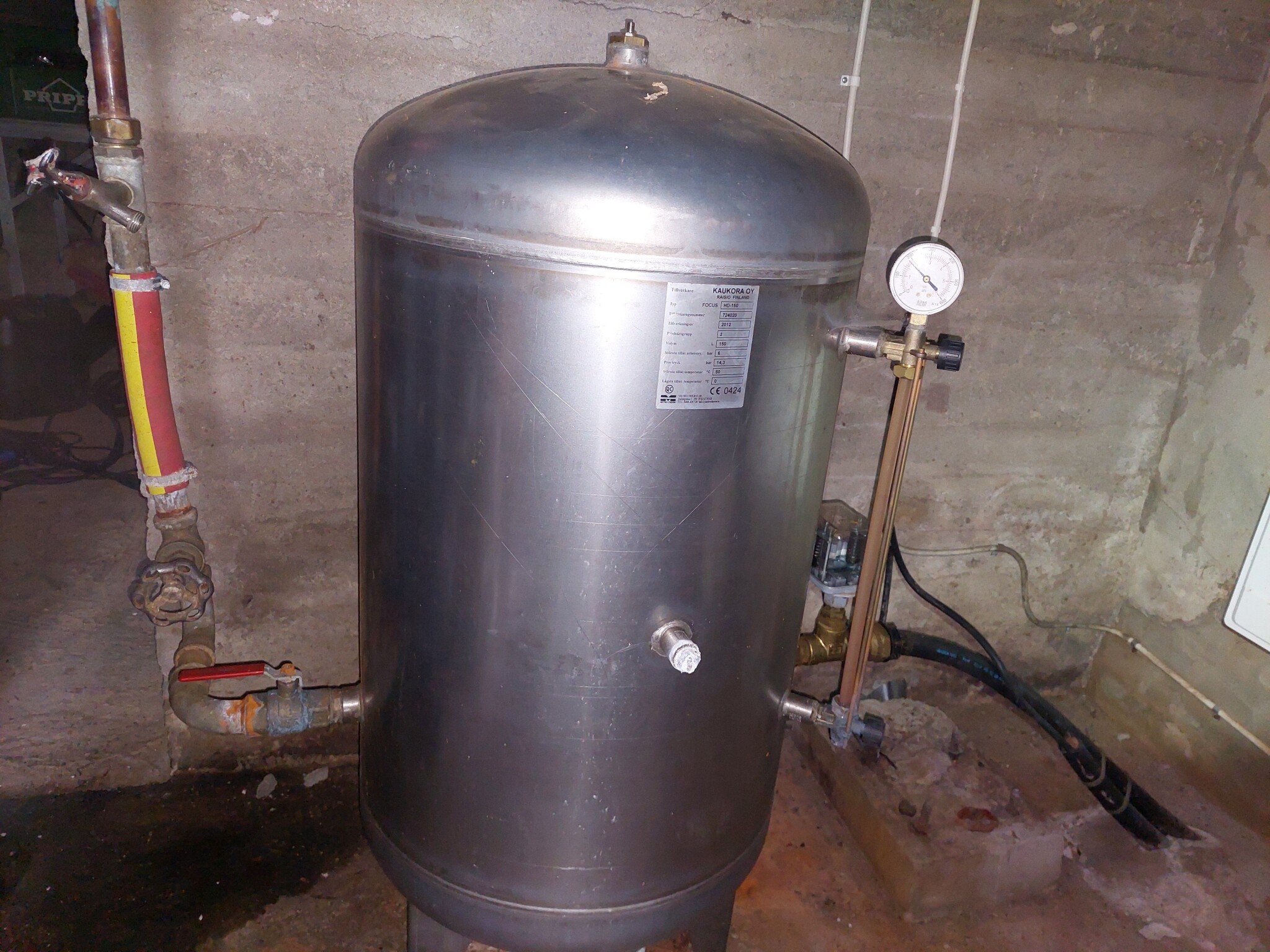

En granne har uppsättningen på bilden och nu är trycket dåligt i kranarna. Det var nog flera år sedan det fylldes på trodde han.
I varje fall.
Stängde av pumpen och öppnade avtappningskranen uppe till vänster i bild. Men kom inte en droppe och ändå står den på 2 bar. Borde väl kommit något?
Hade det räckt att sätta på kompressor i ventilen på toppen och blåst? Om man samtidigt stänger en kran som sitter där vattnet fortsätter upp i huset.
Han har frågat om hjälp och vill helst inte dra igång något stort projekt. Ingen golvbrunn i utrymmet och långt om man måste springa runt in i huset.
I varje fall.

Kommer det inte en enda dropp har det nog frusit någonstans, eller så är kranen nertill avstängd (runda ratten). Bara vattenpelaren från husets egna rör borde göra att något kommer ut.
Nivån i hydroforen ser ok ut med ungefär 2/3 vatten.
Vad händer vid kranen med pumpen igång?
Får testa med pumpen igång.MultiMan skrev:
"Varmt", i varje fall några plus, där den står.
Kranen nertill öppen.
En rörmokare funderade på att vi kanske kunde knacka på kranen och se om det kommer något. Annars bara spruta in luft däruppe, 3,5 kanske.
