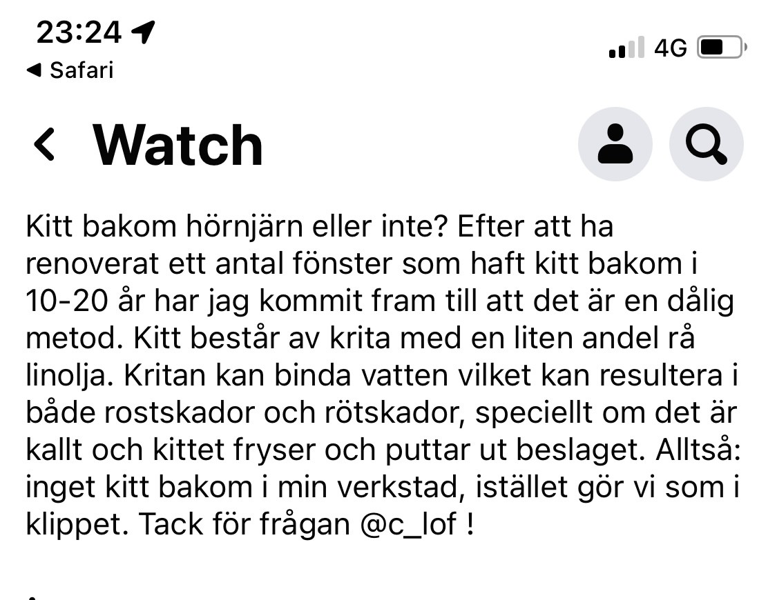

Hur gör ni? Fyller ni hörnjärnen med kitt eller inte när ni renoverar fönster? Två skolor verkar råda och en del rekommenderar det och andra inte. Jag gör det i tron att risken att få in vatten/kondens och därmed rost bakom hörnjärnen minskar, men jag har aldrig sett någon motivera varför man inte skulle göra det - möjligen då att det är lite mera pill.

En gammal tråd, men funderar just på samma sak. Jag fyllde tidigare men en professionell fönsterhantverkare jag anlitat rekommenderade att inte fylla. Han menade på att kittet under järnen drar åt sig fukt som kapslas in och blir stående. Efter år av observation av gamla fönster han renoverat hade han kommit fram till att det är bättre att inte fylla. Så jag kör på det nu, iaf tills någon presenterar mer övertygande argument för motsatsen.krillek skrev:
