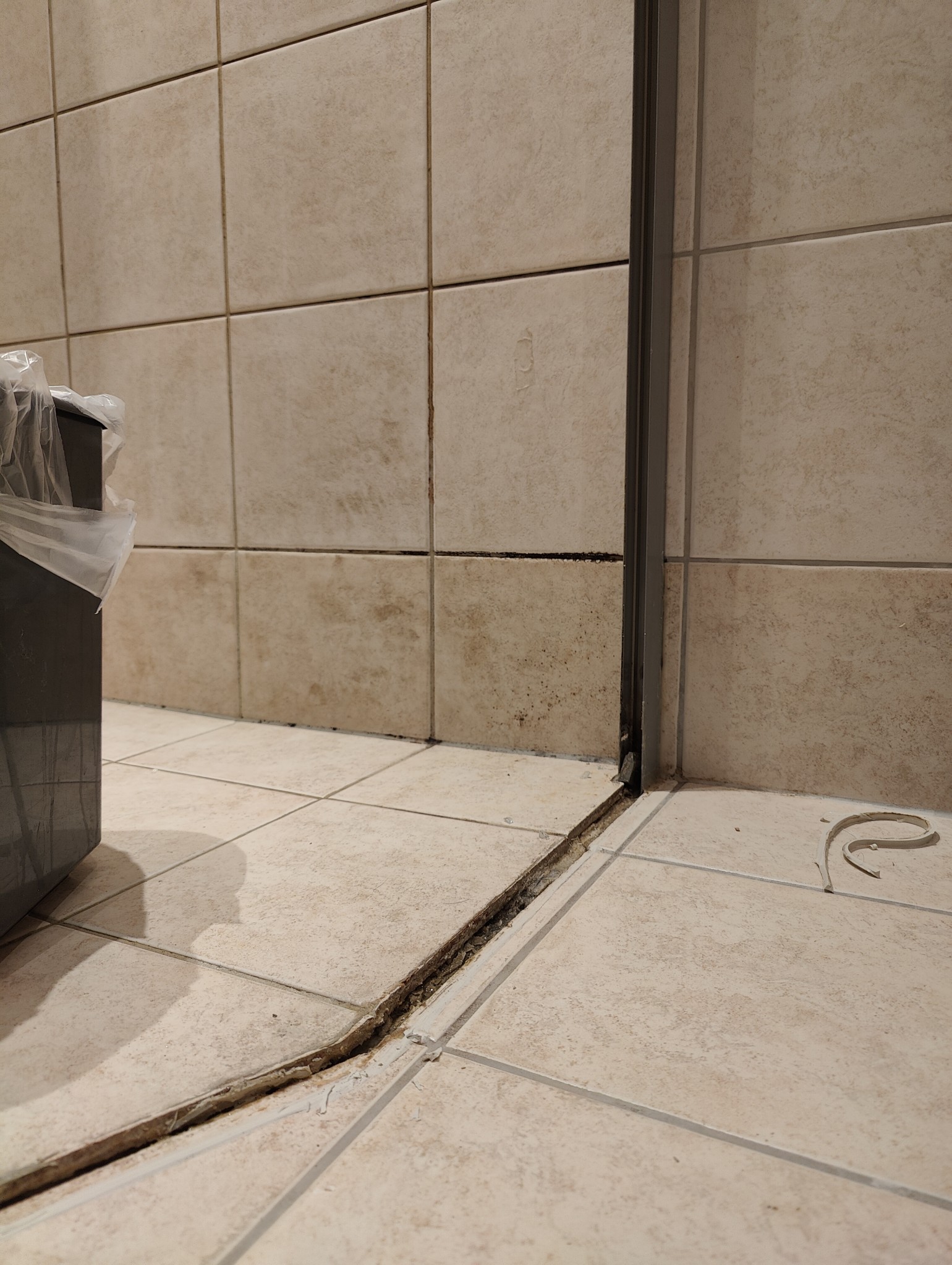

Var dags att ta ersätta duschen och efter att ha tagit bort den gamla så ser jag att det är ett spår i kaklet som följer ramen (se bild) och dessutom en höjdskillnad.
Någon som förstår vad som hänt här och om detta går att göra något åt (förutom att riva hela badrummet)?

Har de kanske satt ny klinker över den gamla, och då låtit duschväggen sitta kvar, måhända?

Tror inte det då höjdskillnaden inte är så stor.
Du kan ju städa upp runt springan och sen foga igen. Kanske inte det snyggaste men då är det ju inte öppet i alla fall. Om man lyser ned i springan, vad ser man där då? Tätskiktet, betong, klinker?
