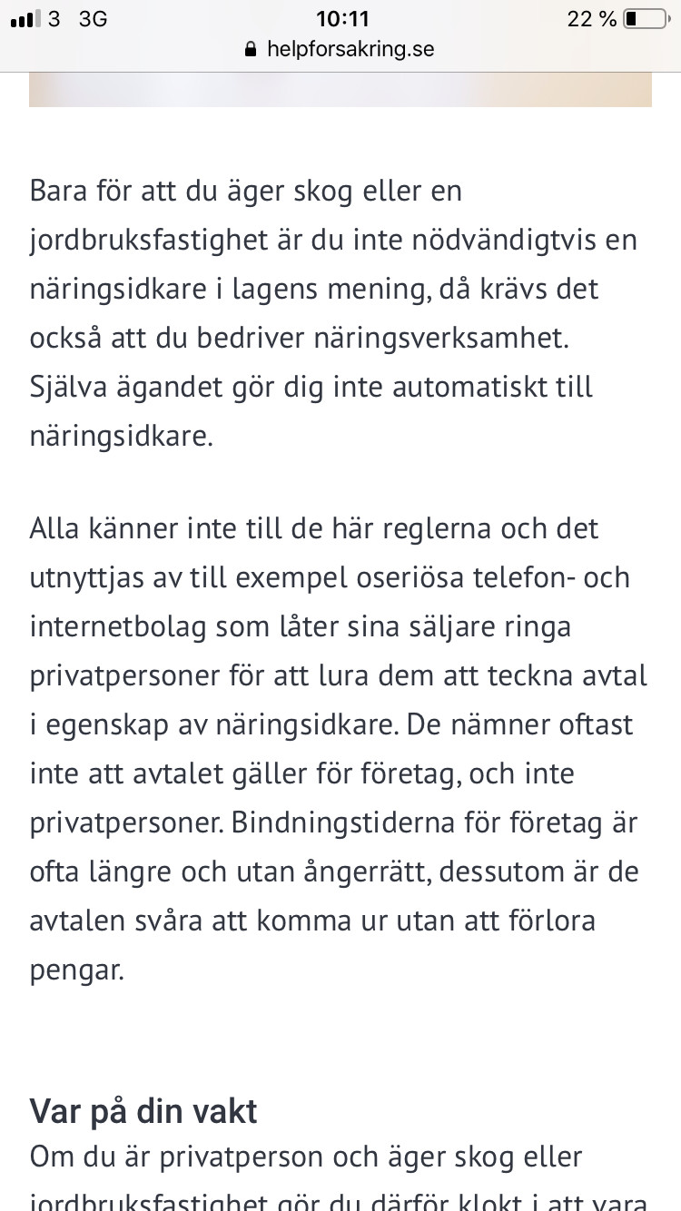

Hittade även det här.
Dowser4711 Dowser4711 skrev:
Där tar du upp något viktigt som inträffar allt för ofta även på detta forum!
Jag tycker att vi nu tecknar ett bindande avtal med TS, oavsett om TS är näringsidkare eller ej, där vi kräver att få uppföljning om hur detta bygge går till slut. :)
Ni ska självklart få följa med på hela resan och veta allt som händer!
  • Skärmdump av en text från en diskussionstråd rörande regler för ägare av skog och jordbruksfastigheter.
Jambalaya och 4 till

Cheesen Cheesen skrev:
Det spelar ingen roll ifall ni drar av momsen. Har du en jordbruksfastighet så är du per automatik näringsidkare och skyldig att redovisa moms. Detta oavsett om du är aktiv eller passiv.
Där har du fel. jag har jordbruksfastighet som privatperson, å när jag deklarerar så ämnar jag inga avdrag bara på tilläggs blankett. Så de är inga problem med det. mvh
