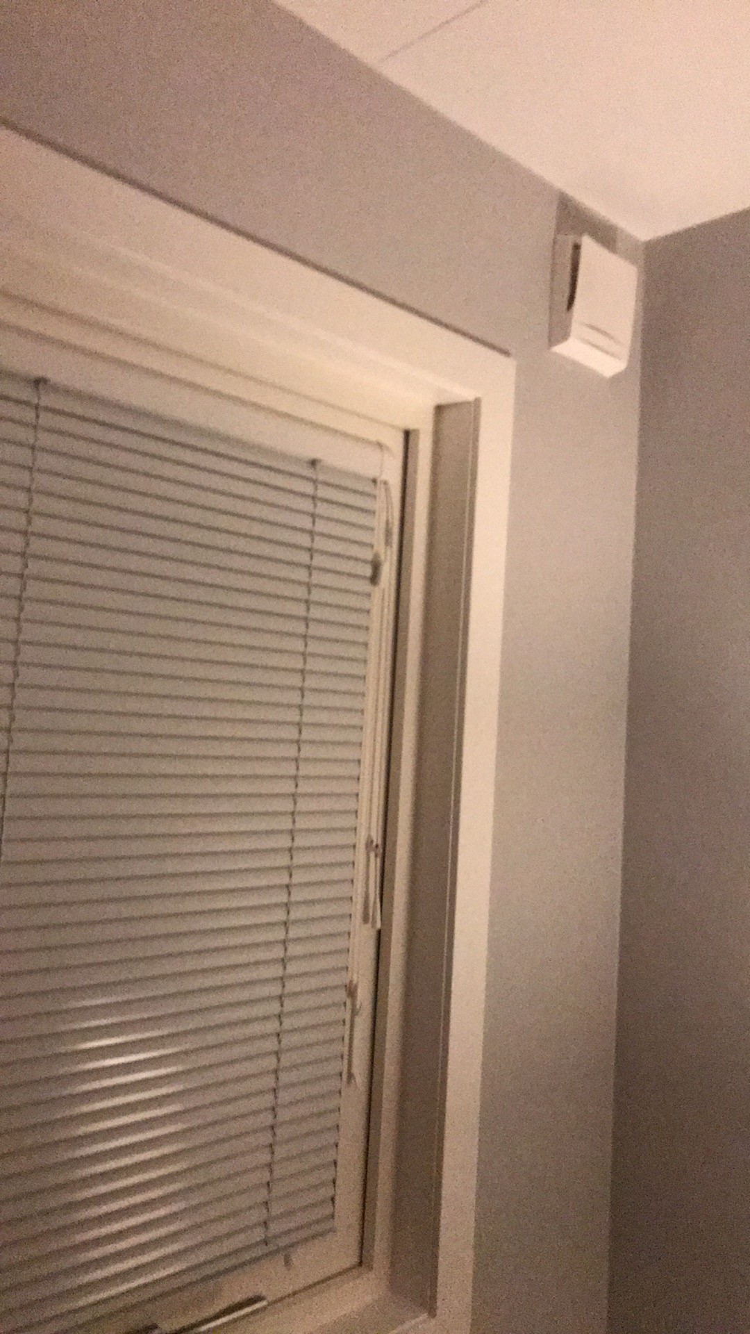

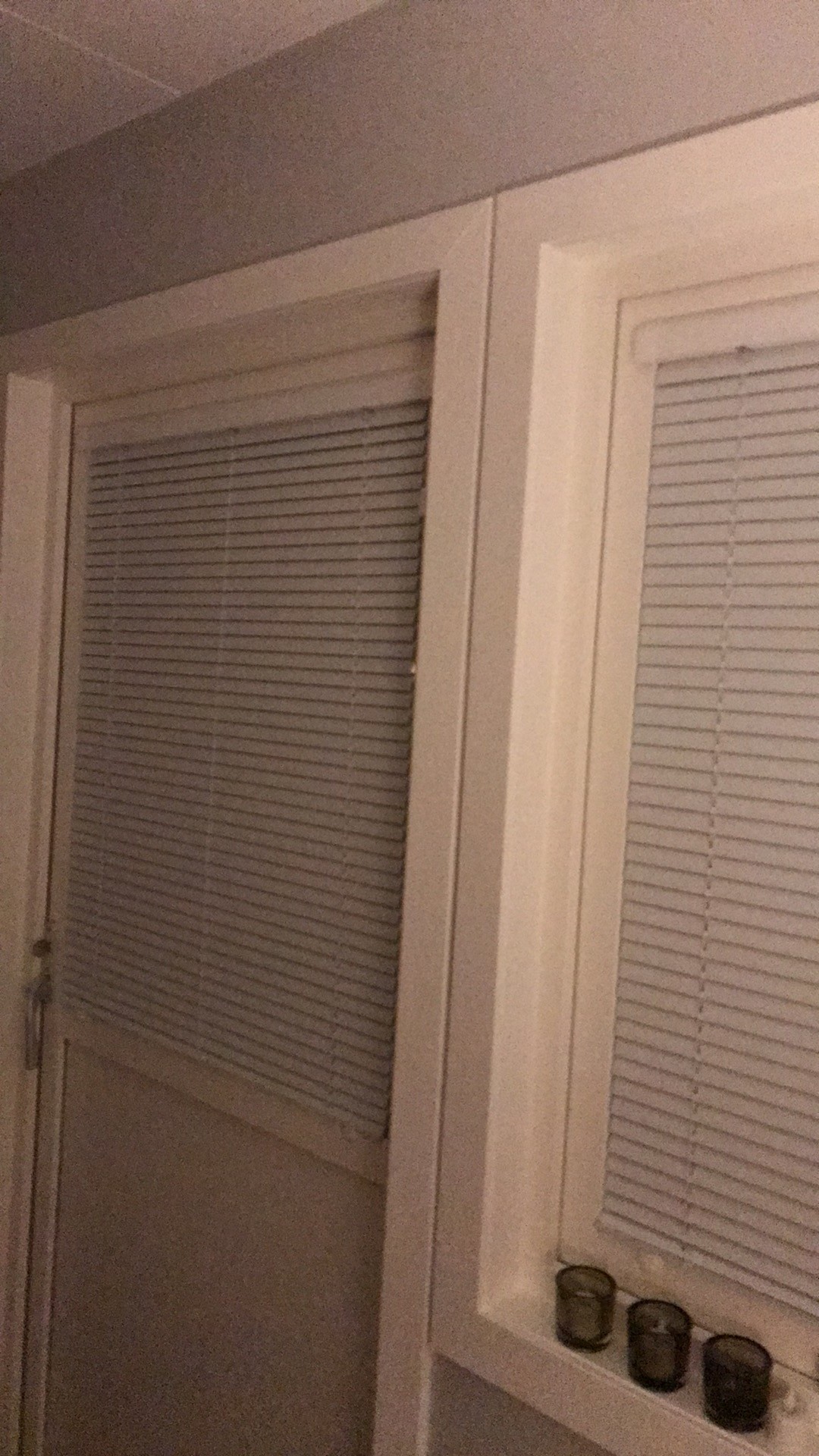

Fuskbyggare på besök. Det läcker in kalluft mellan listerna på två ställen. Nytt fönster ( ny håltagning), ny dörr. Persienner för fönster nära dörr, synliga glipor och lister där kalluft kan läcka in.
Vad händer? Vad ska jag göra? De vill ha betalt.

Det är tydligt att hantverkarna inte har gjort ett korrekt jobb.
Det saknas ju drev / tätning även på utsidan av fönsterna eftersom det drar.
att bara sätta en silikon sträng på insidan är inte tillräckligt då det ändå kommer bli en kylbrygga då den kalla luften ute kan komma ända in till silikonet.
Eventuellt går det att sätta en utefog ute och sedan el lämplig fog inne, osäker dock på hållbarhet.
Håll inne pengarna och kräv en fungerande hållbar lösning.

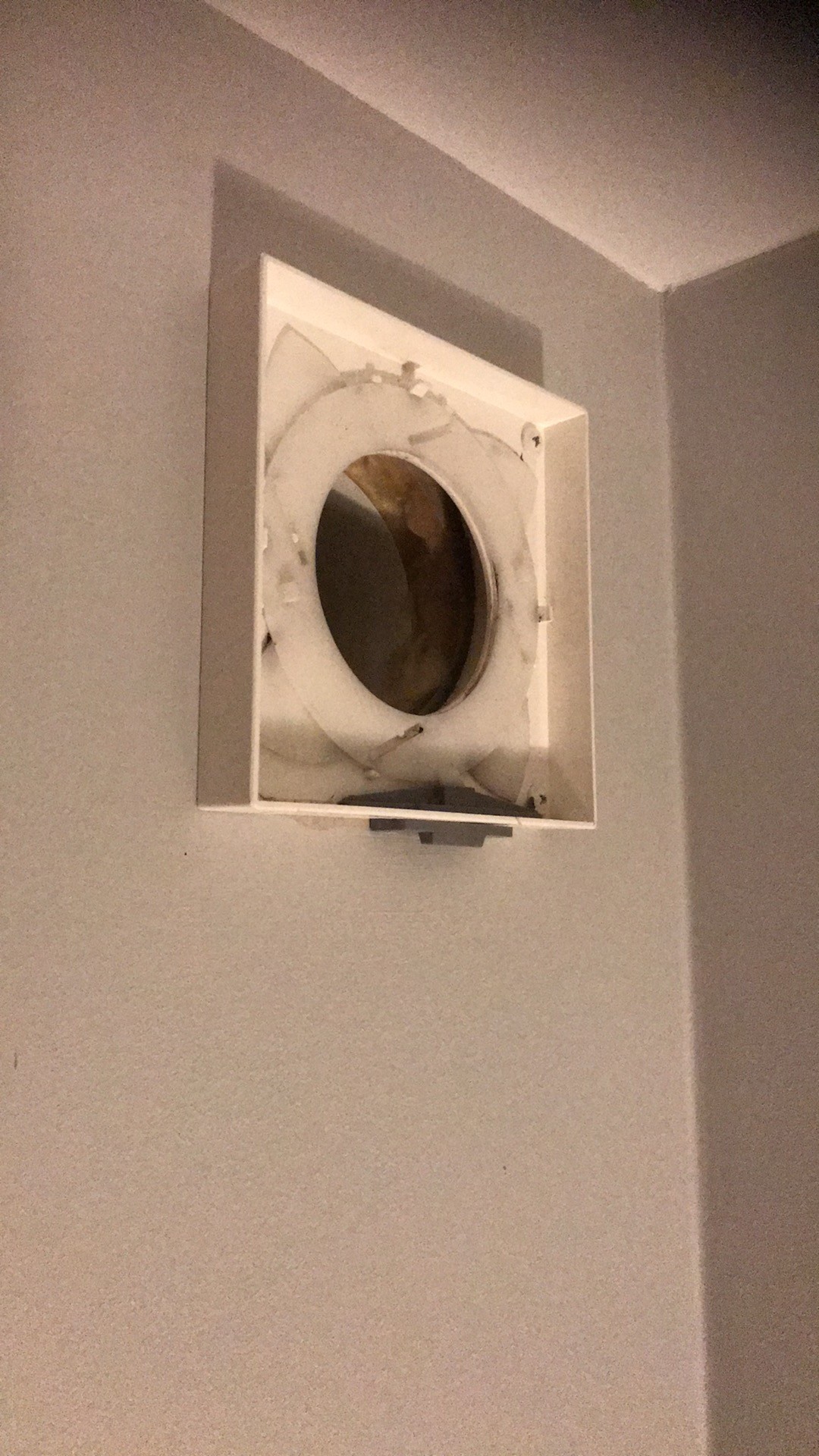

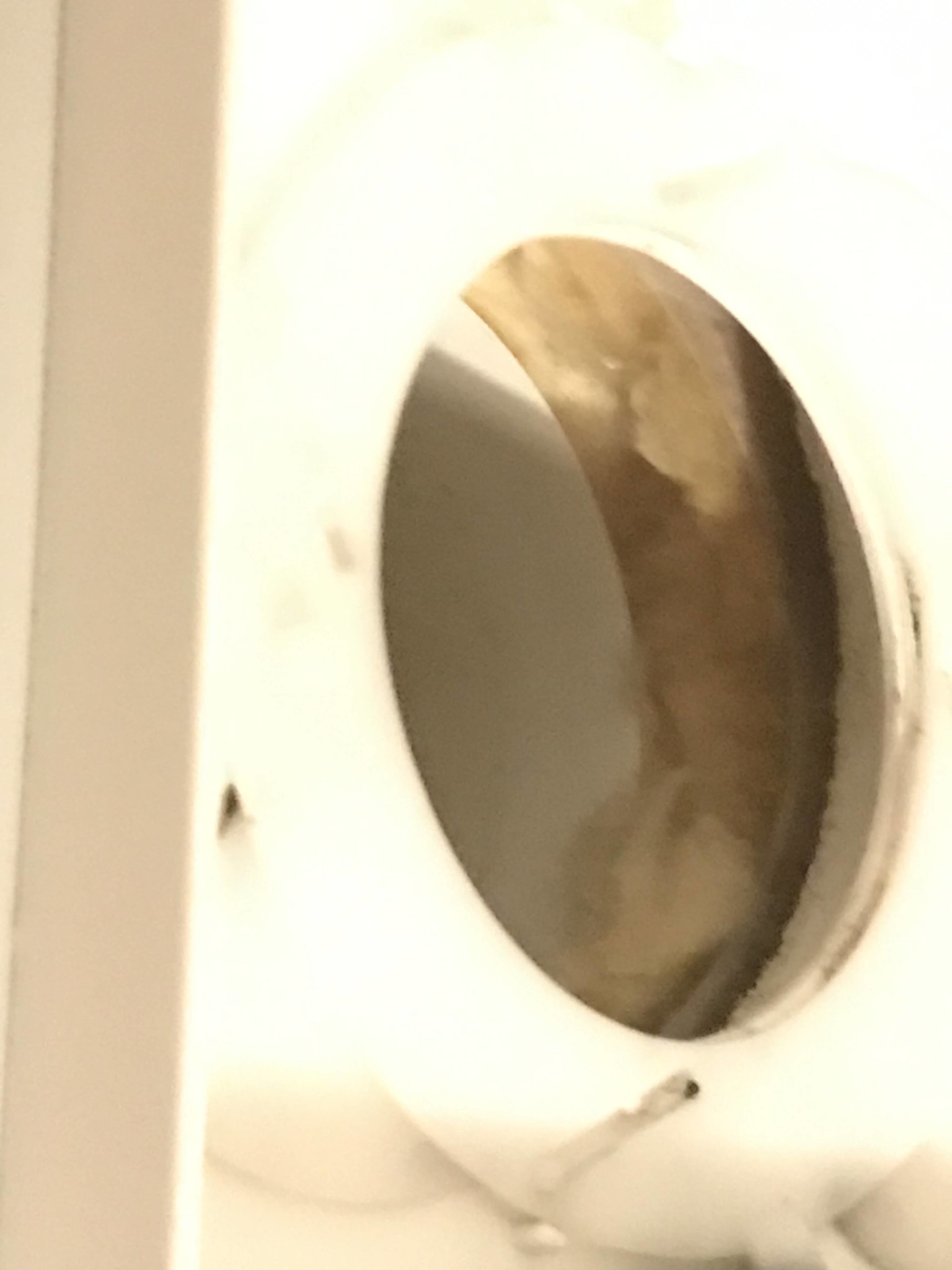

Vi reklamerade allt i slutet på våren men de kom aldrig och åtgärdade nåt. Nu ville de ha betalt för sovrummet, men nu dök även detta upp. Tittade i friskluftsventilen igår. Fick hjärtinfarkt. Närbild av en öppen friskluftsventil med synlig smuts och potentiell mögelbildning inuti.
Friskluftsventil på vägg med synliga smutsavlagringar och mögel inuti.
Sovrumsinteriör med ett fönster med persienner och en öppen friskluftsventil högst upp på väggen.
