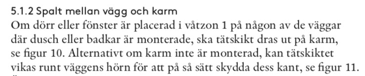

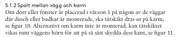

Jag försvara definitivt inte dessa töntar som gör en massa hittepå-lösningar men Anders har inte heller alla hemma alltid.
Han står ju t.ex och visar att folien går ut på karmen helt enligt reglerna när det är omgjort och i detta fallet finns det inga som helst krav på det egentligen. Sen att det alltid är bra och lika enkelt att göra detta är en helt annan sak.
