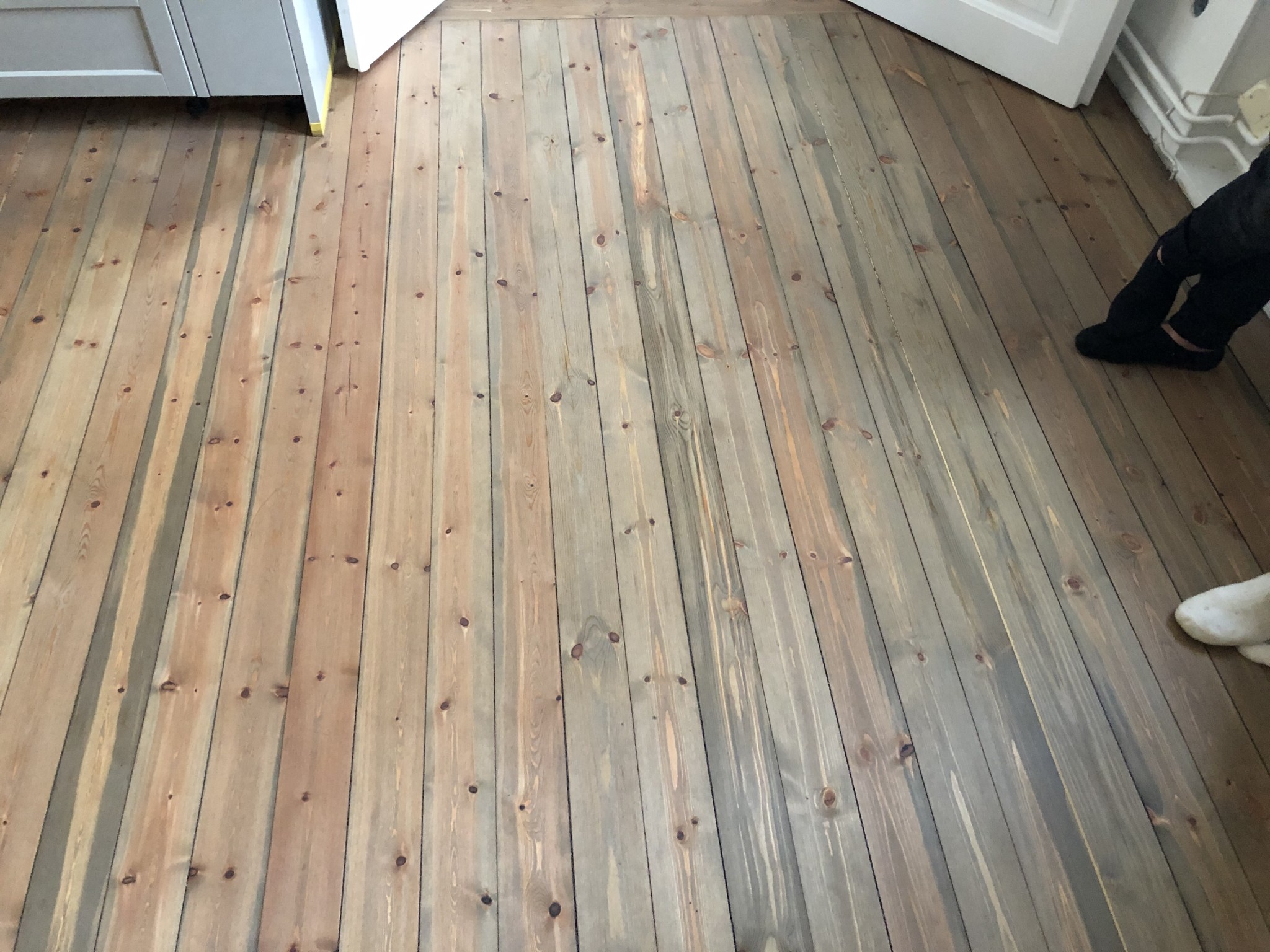

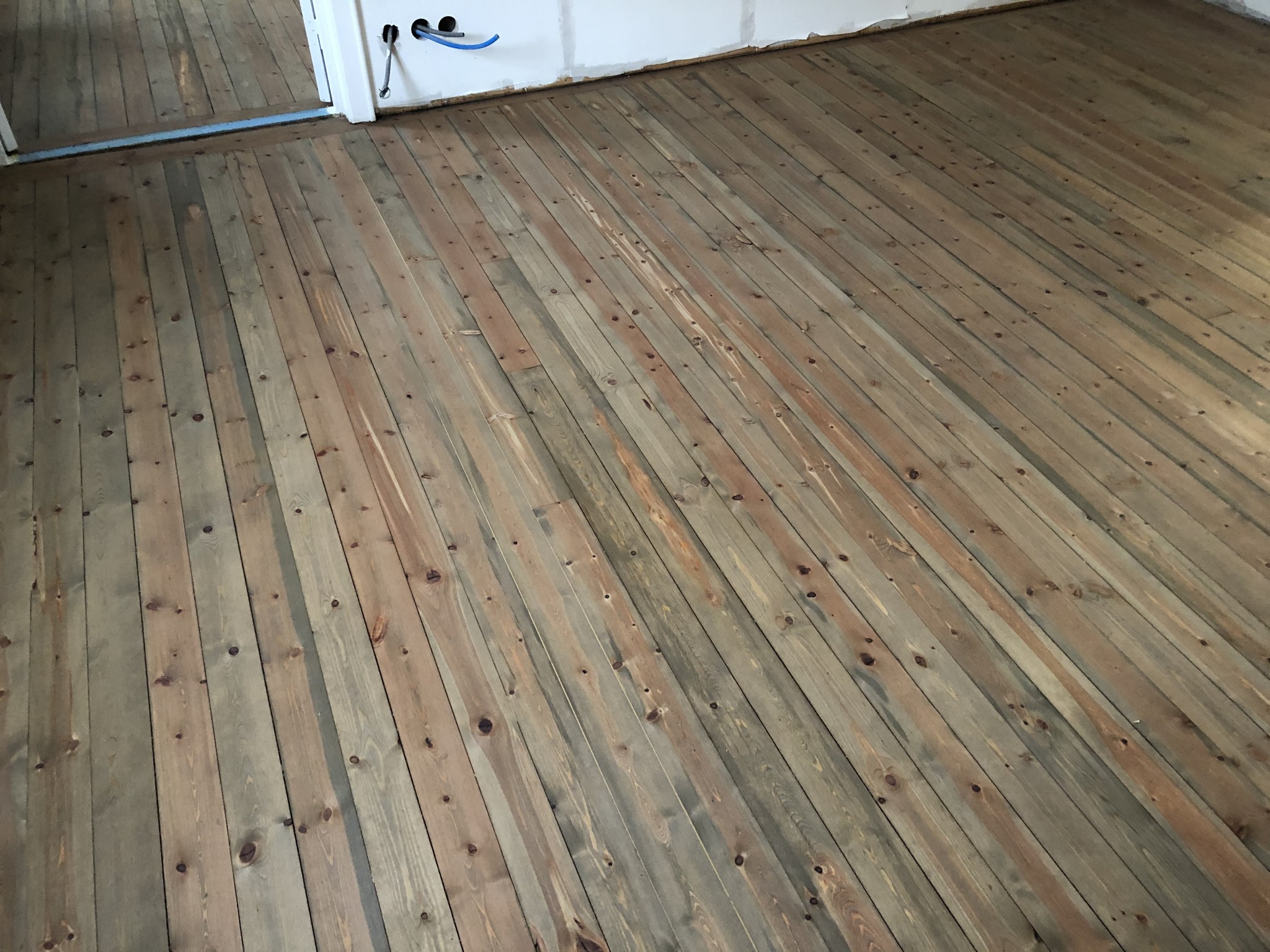

Vi har låtit slipa våra golv i samband med en lägenhetsrenovering. Golven är av furu med inblandad gran vad vi vet. De har i många år legat under diverse plast och heltäckningsmattor eller varit lackade. Efter slipningen skulle golvläggaren behandla golvet med Timberex oljebets kulören Driftwood uppblandad med 50 procent transparent olja. Ingen lut skulle användas. Resultatet blev som på bilderna. Kraftiga färgskiftningar i grönt och orange. Inte alls den nedtonade bruna som vi förväntat oss. När vi gjorde prover i förväg blev det inte alls på detta vis. Proverna gjordes dock på golv i andra rum, och den här konstiga effekten har bara uppträtt i vissa rum. Förtroendet för golvföretaget är rätt lågt och de har inget svar på vad som gått fel. Vi vill inte gärna slipa om och lägga på en annan behandling med risk att det blir dåligt igen. Vad kan ha gått snett?

Det där ser ut att ha sitt ursprung i virkets kvalité och egenskaper innan det kom på plats?
Var golvet avsett att ha matta på sig redan från början var det inte säkert att man tog det bästa på 30-40-50-talet.

Tycker det ser ut som ett ”undergolv”......
Ska ligga annat uppepå

Hej, Hört att man ej får blanda inte betsen i en plåtburk då detta gör att betsen ärgar, dvs. den blir grön

Det var nog avsett att vara undergolv när huset byggdes, men i ett av rummen var det tidigare klarlacket med bra resultat. Borde inte golvläggaren ha kunskap om vilken behandling som kan funka på ett gammalt undergolv?

Finns det ingen behandling som funkar på gammalt undergolv? När vi frågat om tänkbara ytbehandlingar har golvläggaren inte avrått från något med hänsyn till träets egenskaper.

Hur de gått till väga med blandningen vet jag inte. De kanske har misstagit sig helt på golvföretaget om vad som ska blandas.
Hade det varit felblandat i betsen så hade väl alla brädor fått samma gröna nyans. Vissa av dina brädor är ju "perfekt" bruna.Som ligger kloss med en som är "fel". Ser mer ut som virket är av varierande struktur/kvalité vilket gör att de drar åt sig olika mycket av infärgningen.
Dowser4711
Såg du golvet efter slipningen? Det borde ha synts att golvet inte var perfekt redan då.
Det kommer troligen att mörkna med tiden så skillnaden blir något mindre. Acceptera eller lägg något annat ovanpå.
Man kan förstås byta hela trägolvet om kostnad inte är något som hinder.

Jo, en felblandning borde väl påverka alla golv i alla rum. Men samtidigt finns det inte en enda planka som fått rätt nyans i de här golvpartierna.

Jo, jag såg efter slipningen. Jag såg inget konstigt men jag har inga ögon för golv. Det jag är mer frågande till är om inte golvkillarna som borde kunna sin sak skulle flaggat för att resultatet kunde bli dåligt.
Jag tycker det är ett fint och levande golv, men det kanske jag är ensammen om. Det är 100 ggr bättre än ett helt nytt och homogent golv ur förpackningen i min mening(y)

Håller med InsidersUnited. Jag hade nog låtit det vara och sett det som en kul/ovanlig inredningdetalj i ett äldre rum och sen försökt anpassa inredning/färg för att matcha golvet.
