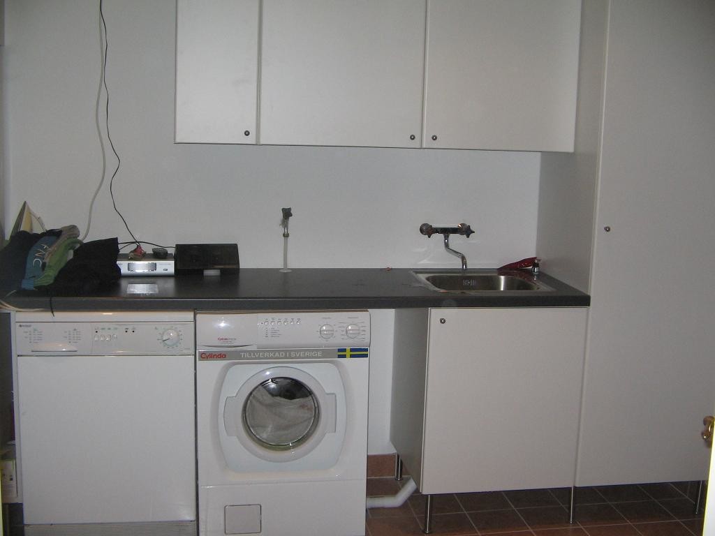

Tips på funktionella o hållbara skåp m lådor???
Får plats med 4 x 60 cm längs den möblerbara väggen. Behöver:

- Skåp med trådbackar för smutstvätt (sortera färg o temp i olika backar)
- 2 skåp med lådor för allt som ska finnas i badrum, smått personligt + kanske handdukar.
Vill ha skåp under bänk så att man kan vika tvätten i badrummet. Stor spegel ovanför - inga väggskåp. Babyhantering på bänken. Tvättho i porslin, sannolikt från IKEA.
Viktigt är att man kan spola av golvet och raka det torrt. Ska vara tåliga ben. Tror inte det håller att väggmontera skåpet eftersom den är nån slags "luftiga" block som väggarna är byggda av.

IKEAs skåpserie borde väl fungera? Dom har väl trådbackar också?
När vi gjorde om i tvättstugan valde vi IKEAs skåpstomme "Faktum" med en enkel vit lucka "Ärlig". Samt IKEAs kromade ben. Fräscht, billigt och lättstädat under.
Om du med "luftiga block" menar typ hålstensbetong så är det samma som vi har i väggen. Monterade våra skåp med plugg och fransk skruv. Sitter som berget. Dock är det ju överskåp som ju inte är lika djupa.
Bifogar en bild.

Att använda IKEA-skåp som badrumsmöbler har varit uppe i någon tidigare tråd och där hade åtminstone en person praktisk erfarenhet av dem i badrumsmiljö. Slutsatsen var att de skåpsstommarna inte klarar den fuktpåverkan som ett badrum innebär.

Ja, men nu var det ju en tvättstuga. I en tvättstuga utsätts ju inte möbeln alls för samma ångtryck som i ett badrum. Visserligen skulle Pesco spola av golvet man jag förutsätter att spolning inte sker direkt på skåpet. Inget skåp klarar det i längden.
