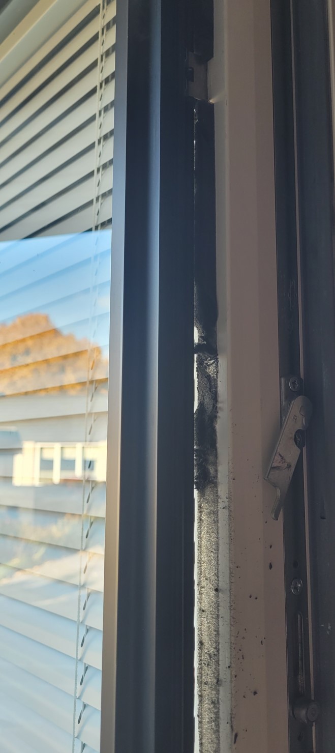

En skumgummilist mellan ytterglaset och innerglas har smulats sönder. Vad för funktion fyller denna list?
"Bara" för att hålla skräp ute eller något viktigare. Mao, hur viktigt är det att jag byter den?
Närbild på ett smulat sönder skumgummilist mellan två glasruta i ett fönster.

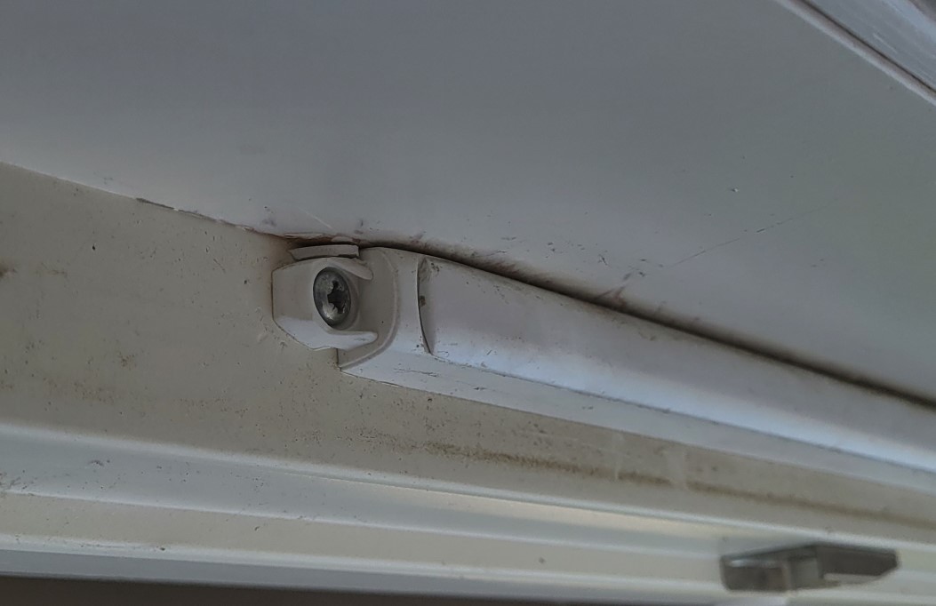

Samt, någon som vet om det går att hitta "skyddet" över skruvhålet för en Titon ventil?
Närmat av en fönsterram med en synlig Titon ventil och nedsmutsad skumgummilist.
Bästa svaret
Det är en dammlist som tillåter luftcirkulation samtidigt som det stoppar smuts och insekter.
Listen fungerar ungefär som ett filter vilket gör att du inte behöver putsa mellanfönstret och rengöra persiennen lika ofta.
Urklippt ur en produktinformation:
Dammlist för öppningsbara dubbelkopplade fönster. Listen av polyuretan tillåter luft att passera, men filtrerar samtidigt bort damm och andra smutspartiklar, som då inte kan tränga in mellan fönsterbågarna.
På så sätt minskar behovet av fönsterputsning och persiennrengöring radikalt.
Listen dämpar också ljud och minskar kallras.
