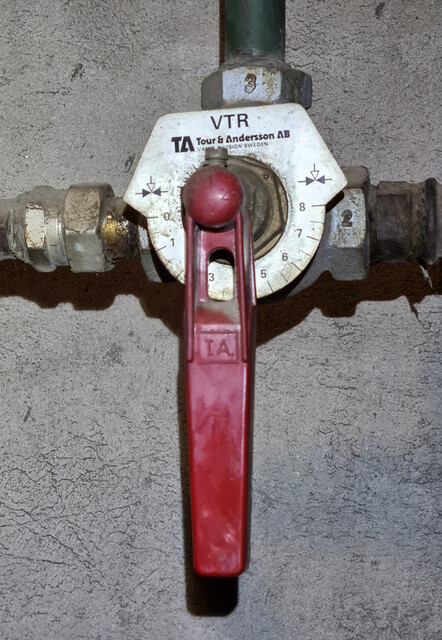

Har ett ganska komplicerat värmesystem (men många värmekällor, kulvert mm.)
Funderar just nu hur denna shuntventil fungerar.
Anslutningarna är märkta 1 (vänster) - 3 (uppåt) - 2 (höger)
I hålet på vredet finns någon form av "pil" som pekar på plåtskalan bakom.
(just nu har jag inte koll på flödesriktningarna i rören)
  • Shuntventil med röda vredet och markerade anslutningar, modell från Tour & Andersson AB, kopplad till rör på betongvägg.
3 är gemensamm, alltid 100% flöde.
När spaken står åt vänster så är det fullt öppet på 1 samt helt stängt på 2, när spaken står åt höger så är det fullt öppet på 2 samt helt stängt på 1.
Så som spaken står nu så är det ca 50% flöde genom 1 och ca 50% flöde genom 2.
