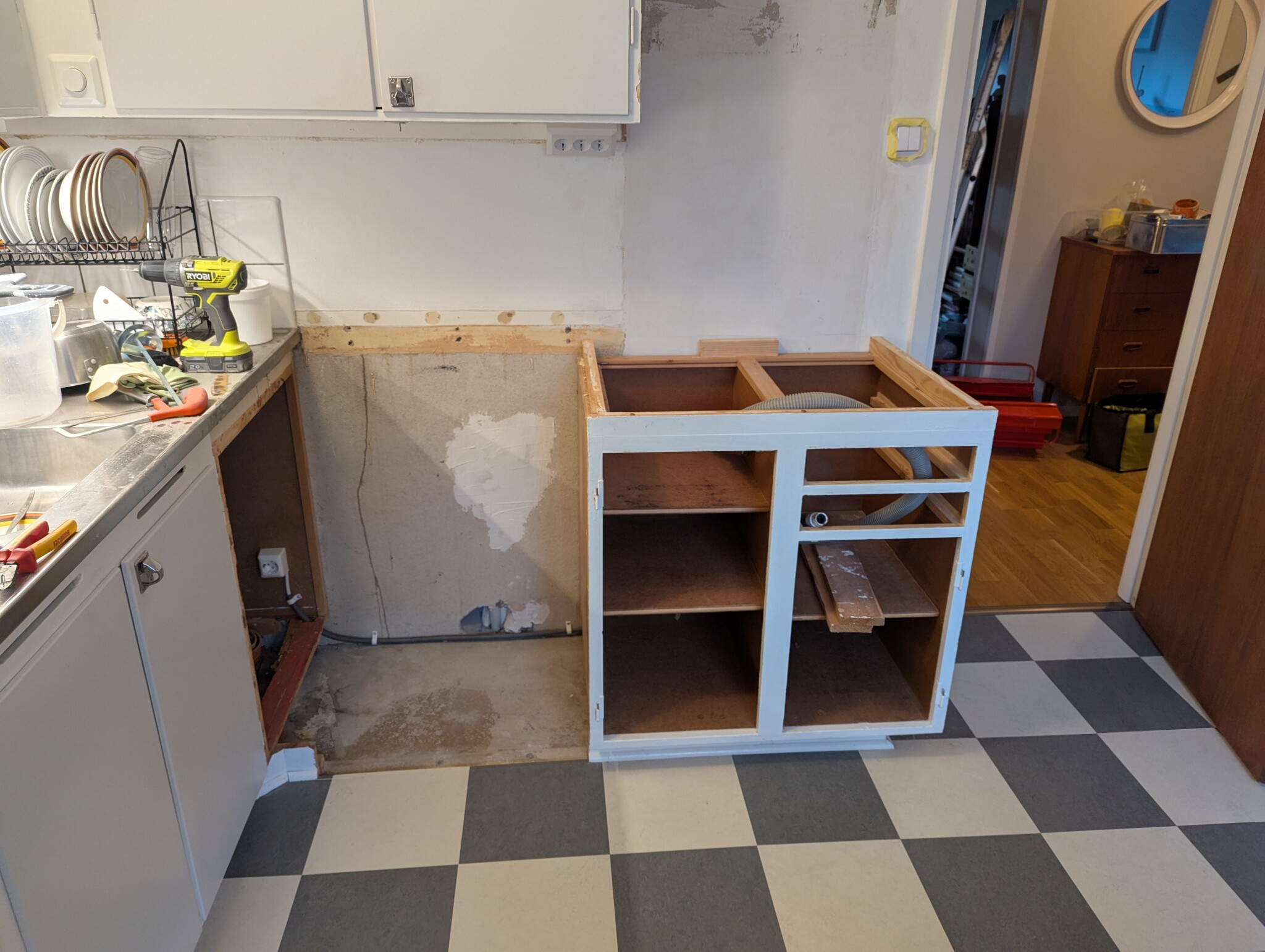

Jag håller på att renovera mitt kök, främst för att få in en diskmaskin.
Det lutar åt att installera en 60 cm bred diskmaskin. Om jag gör det måste en skåpsmodul flyttas ca 68 cm åt höger. Då hamnar skåpen 8 cm längre åt höger än där ett tidigare högskåp stod.

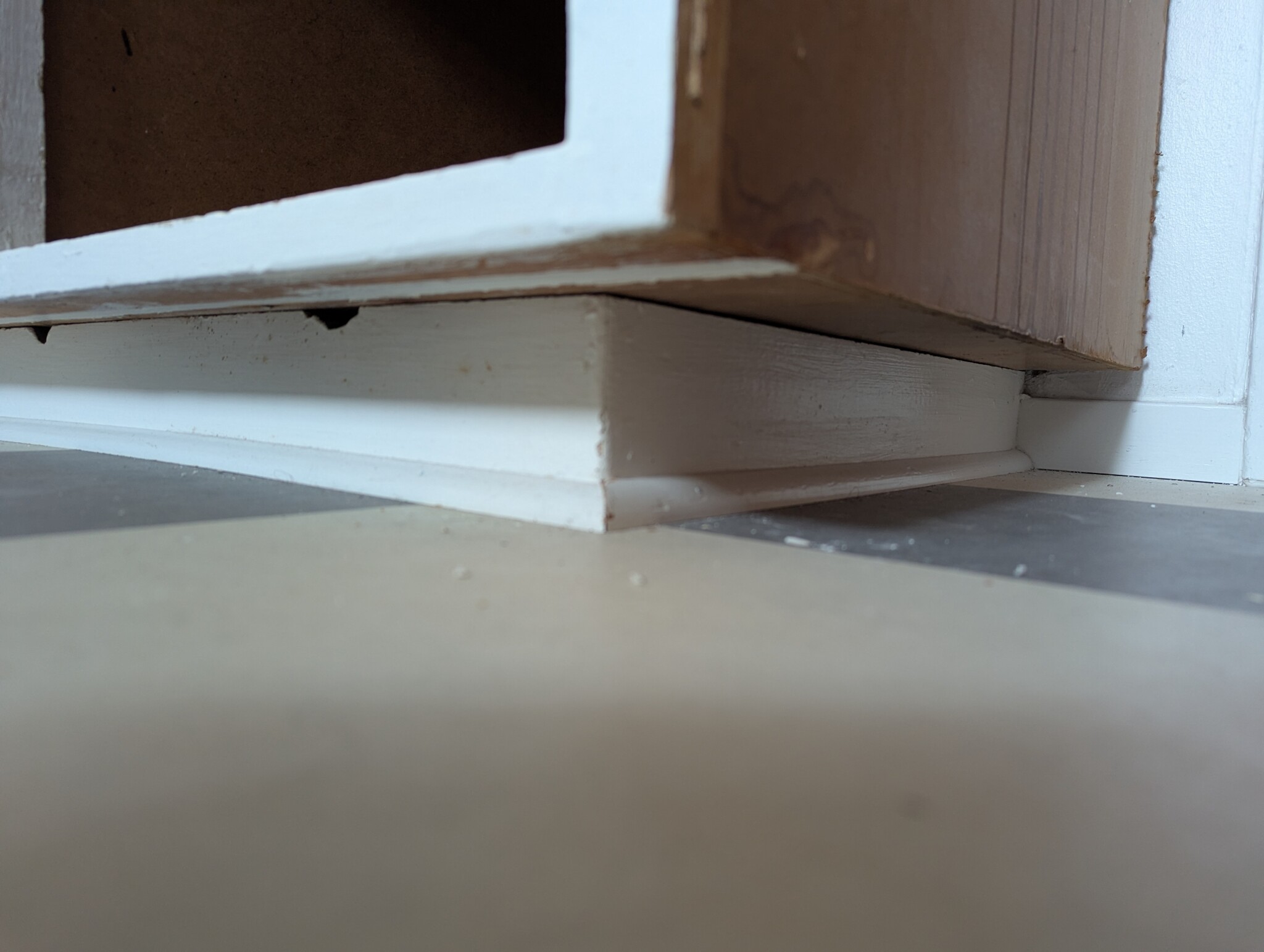

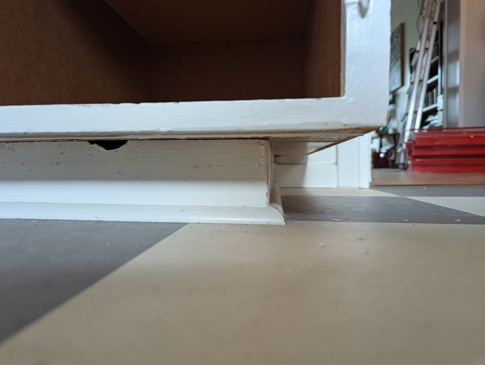

Det innebär i sin tur att underskåpen vilar på golvsockeln "längre ut". Vanligtvis har skåpen ett överhäng på ca 7 cm. I mitt fall blir det i nog ca 12 cm istället.
Jag tycker inte det stör så mycket och det skulle spara en hel del arbete att slippa göra hål i golvet och flytta eller lägga till sockel.
Men finns det några regler jag bryter mot eller nackdelar om överhänget blir så stort? Jag kan tänka att belastningen mot skåpets undersida hamnar mindre optimalt. Jag skulle kunna kompensera med fler stöd under skåpet i så fall. De döljs ju inuti sockeln.
Nej.
rågmalt
Det finns ingen "regel" som säger hur långt ett överhäng ska eller inte ska vara, och ett skåp från 50-talet lär ju hålla ihop och klara av det.

(Se till att få en passbit till vänster om maskinen så att luckan går fri från handtaget till diskbänkskåpet. 😉 )

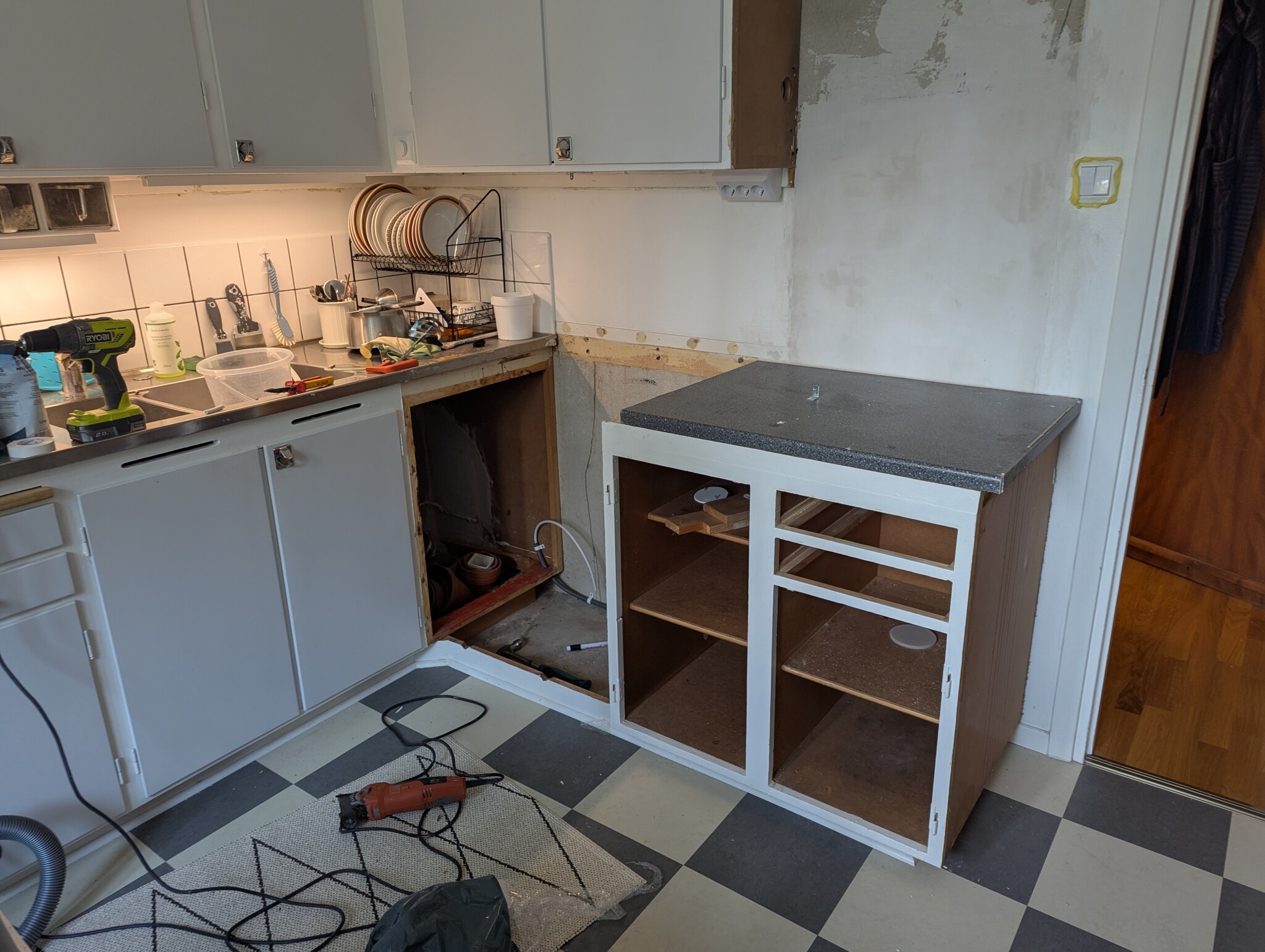

rågmalt
Nu är det ingen återvändo!
Tips på material för att jämna ut nivån mellan betonggolvet och det rutiga golvet? Det är 18 mm.
Jag tänkte typ två plywood, 12 + 6 mm. Ska ju stå en diskmaskin ovanpå så det behöver inte vara snyggt.
