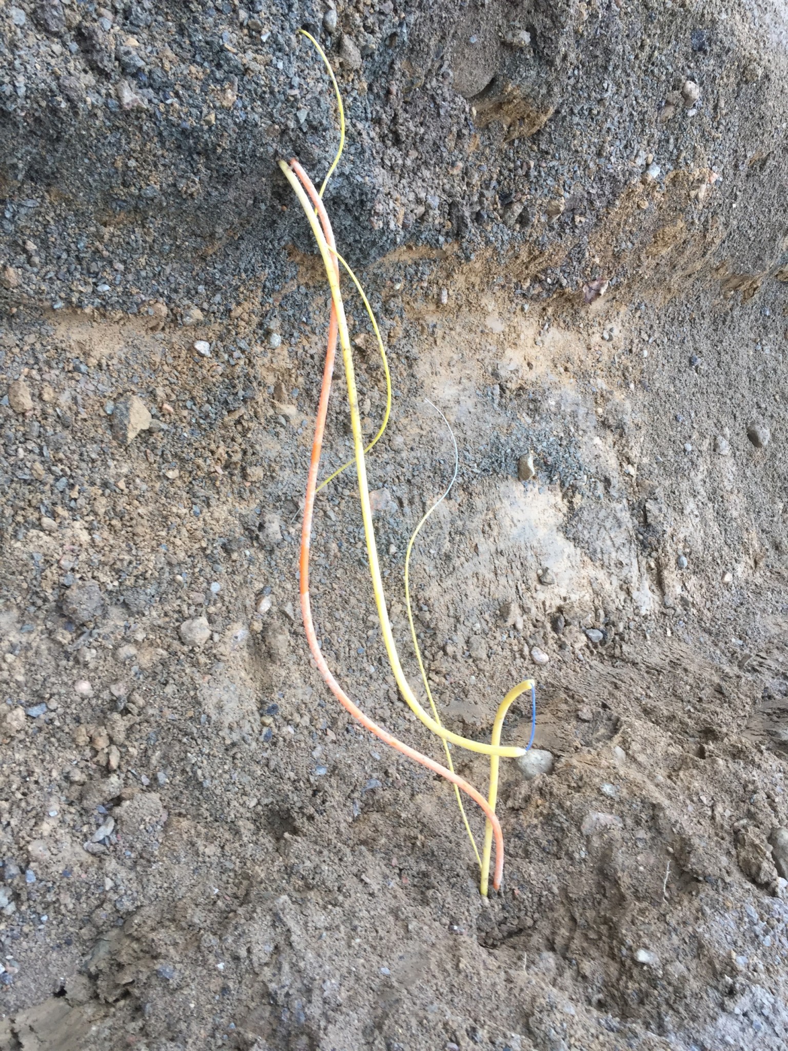

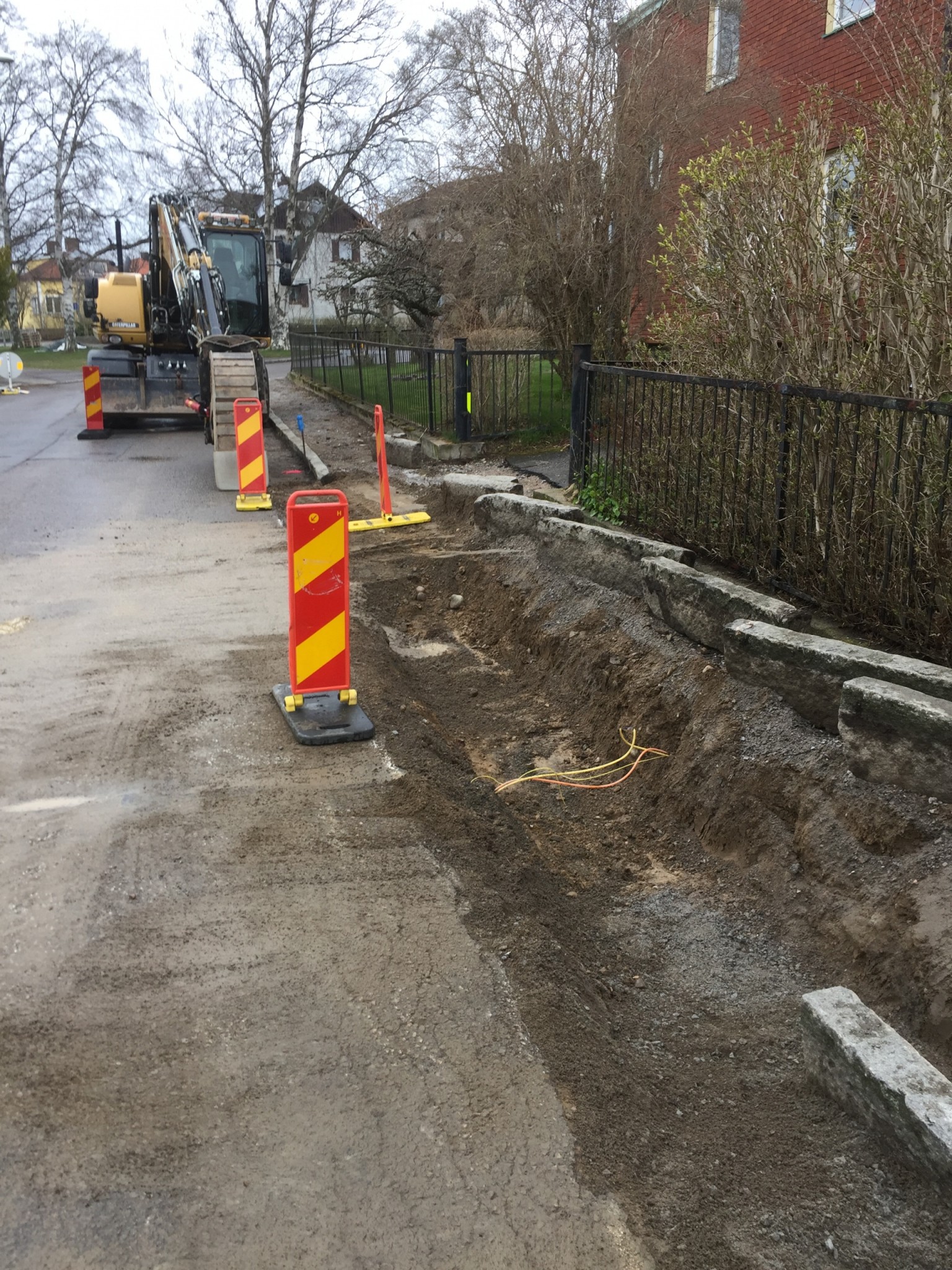

Återställning av trottoaren pågår efter fibern förra sommaren. De gör om kantstenen då den börjat tippa. Har felanmält till Telia och bett dem bekräfta status. Grannens duct är trasig och frågan är hur min fiber mår. Det ser också ut att ligga en lös fiber utan duct som är av som jag inte vet vad det är. Eller om det varit något dragsnöre eller liknande. Nån som vet?

Om samma grävarfirma som grävde för fiber gräver av så lär väl det ryka många fiberducter när någon annan gräver senare..?

Antagligen så är den friliggande kabeln en söktråd som kan användas för att hitta exakt var fibern ligger. Tänk om dem hade använt denandersgd skrev:Det ska bli intressant att leka murare, jag har inte provat innan. Min svärfar vill inte mura, tror tålamodet tryter

När de "plöjde" ner slangen för fiber från gatan in till mitt hus så lade dem ett orange plastnät strax ovanför själva slangen i rännan. Det kanske hade kunnat rädda situationen något om det funnits nåt liknande hos er så man fått en förvarning om att det låg nåt nedgrävt där?

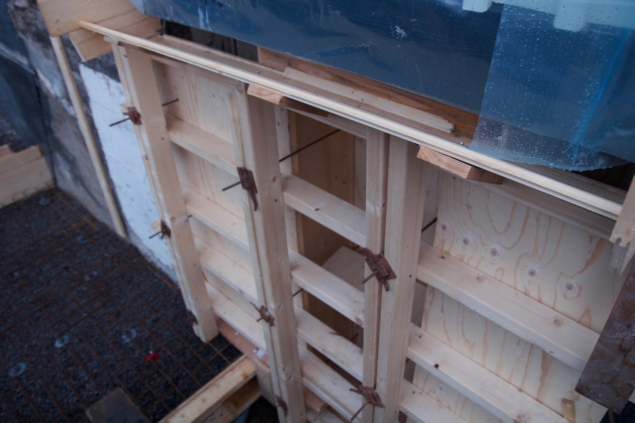

Morgonstund har grund i.... i morgon bitti kommer betongbilen och det är dags för gjutning. Trots att det är några dagar sedan bygget gick framåt i forumet har det hänt en del i verkligheten.
Det finns nu ett par gjutformar på plats.
Här ska det tippas in. Vi kommer att överfylla och sen knacka bort överhänget.

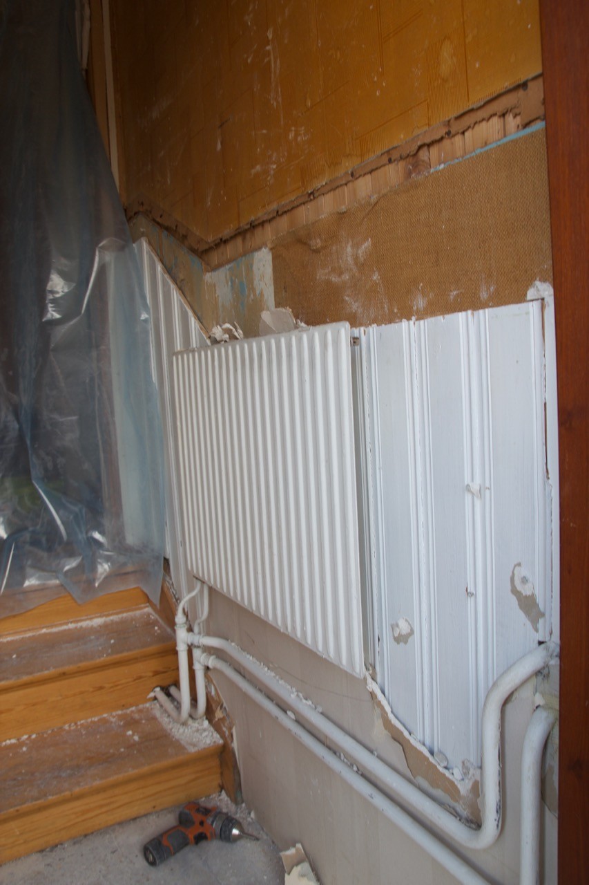

Helgen ägnade jag åt rivning innanför ytterdörren, en smal passage. Valv är inte något för mig, så det åker också - som den ingenjör jag är ska det vara raka linjer och vinkelräta hörn
Det är kul att se de olika lagren och vad man hittar. Utifrån och inåt med tapet på varje lager:
1. Renoveringsgips
2. Gips och pärlspont
3. Masonite
4. Plywood
5. Original plankvägg med tapet på papp - nu är vi tillbaka på 30-tal.
Hallen kommer bli några kvadratdecimeter större
Elementet ska bort.. och rören är tänkta att döljas. De ska mata shunten till golvvärmen, tyvärr matar de även ett rum på ovanvåningen och vi måste gräva oss en bit in i väggen för att få till det.
